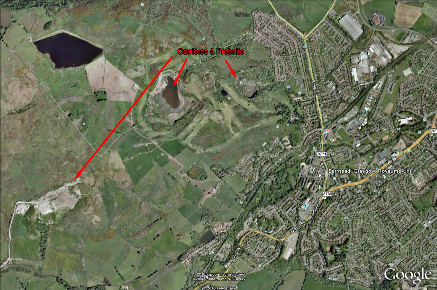

Les basaltes au Nord Ouest de Glasgow sont également réputés pour leurs zéolites et leurs prehnites, nombreuses carrières en activité dans ce coin. Les coins les plus célèbres sont Boylestone Quarry, Barrhead pour ses prehnites très vertes avec analcime (carrières abandonnées aujourd'hui) et le fameux tunnel de Bishopton (prehnite avec greenockite). Mais tous les balastes du secteur sont riches en prehnite.

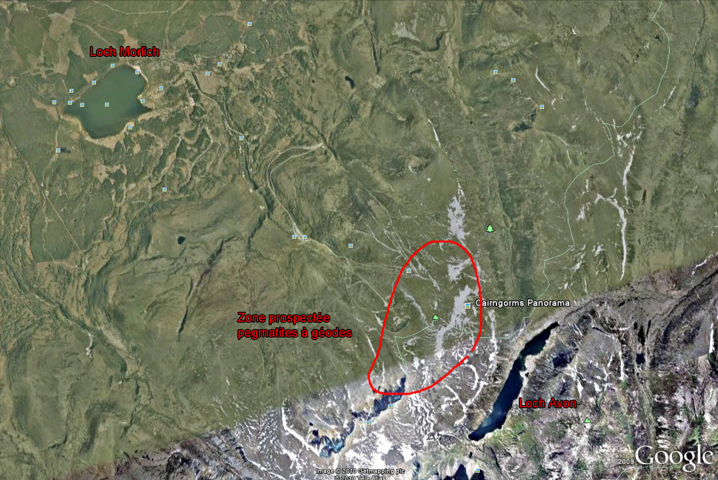

Je garde le meilleur pour la fin, car c'est un gisement 100% perso et qui me parait particulièrement juteux. Je l'ai découvert pas hasard au cours d'une rando, mais hélas comme je n'avais pas de marteau, je n'ai pas pu récolter grand chose (en plus j'était en itinérance à pied sans voiture pendant 20 jours !!!). Il s'agit des environs du Loch Morlich et plus précisemment des crètes du Cairngorms. En remontant à pied les chemins qui serpentent entre les pylones de la station de ski, j'ai trouvé des morceaux de pegmatites géodiques à orthose, quartz enfumé et biotite / phlogopites... Vers le sommet du Cairngorms, j'ai pu voir les pegmatites en place et céolter une belle gode avec un quarte enfumé de 3 cm. Mais le plus intéressant ce sont les biotites /phlogopites car elles forment de véritables prismes allongés ou des barillets constitués d'empilement de feuillés parfaitement parallèles. On dirait presque des apatites. Les faces du prisme sont parfois bien brillantes. la couleur est vert sombre (je pense donc plus à des phlogopites) Ce sont les plus belles biotites / phlogopites que j'ai jamais vu nule part. S'il faut aller à un seul endroit, c'est celui là !!! Et si tu pouvait me ramener un échantillon ce serait cool. Mon conseil: prospecter les falaises du Cairngorms qui surplombent le Loch Avon. Attention: les Cairngorms sont un parc national, mais je suppose que la zone de la station de ski n'en fait pas partie. En tout cas, c'est un superbe site, autant pour les paysages que pour les minéraux.

Pour faire plus clair, si tu veux allier plaisir du paysage et minéralogie et être sur de récolter quelque chose de minéralogiquement interessant, les deux sites à faire c'est:
île de Skye et Caingorms
Tout le reste c'est un peu aléatoire ou dans des paysages qui ne sont pas formidable, du coup si tu ne trouves même pas de minéraux, tu risques d'être déçue.
Avec mes deux propositions tu es d'abord sûr dans avoir plein les mirettes avec le paysage et en plus tu es certaine à 95% de trouver des minéraux intéressant assez facilement. Bref que du bonheur.
