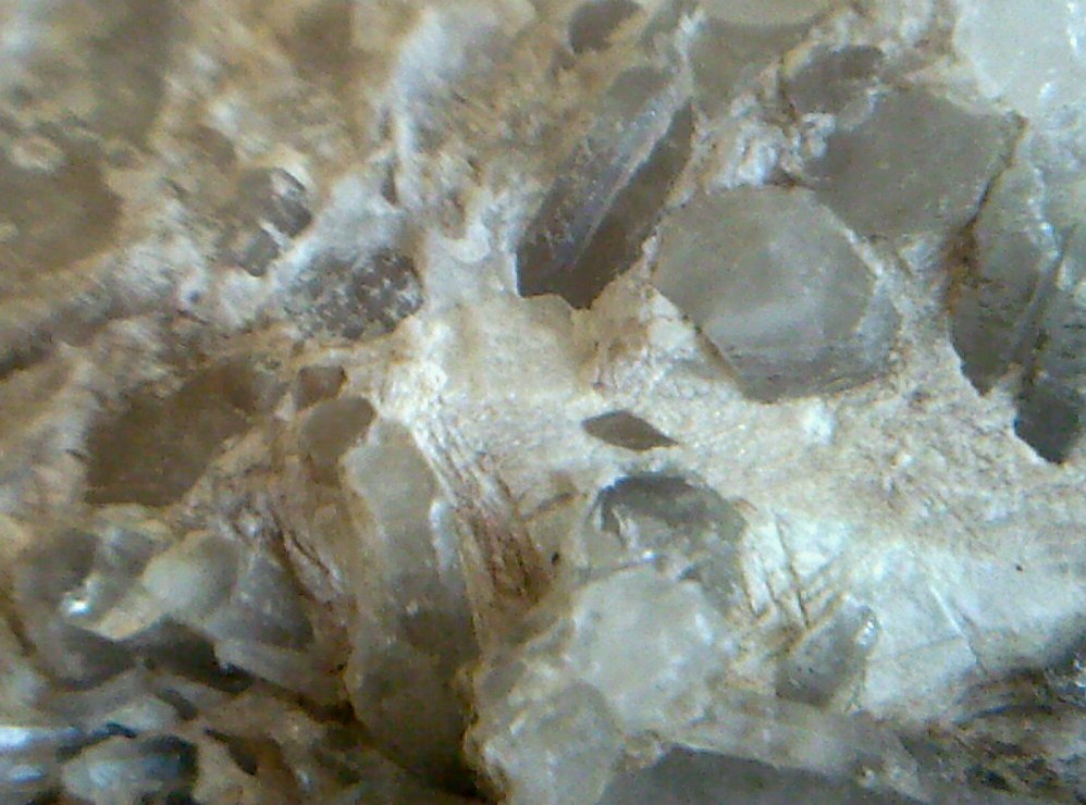

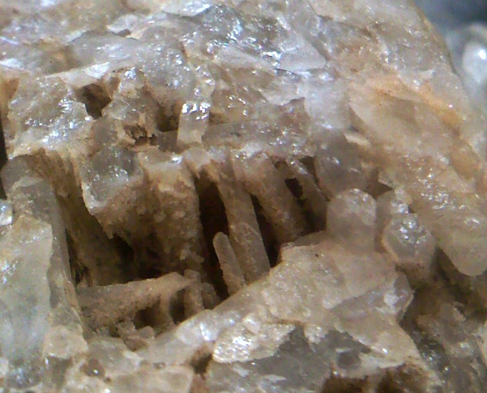

Petits cristaux d'un centimètre en moyenne dans une formation de pegmatite. Dureté: raye le quartz. Héxagonal, en colonnes dans la guangue. Topaze??post-5704-1270399459_thumb.jpgpost-5704-1270399447_thumb.jpgpost-5704-1270399436_thumb.jpg

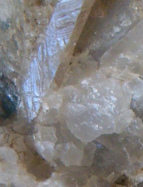

sur certains cristaux on voit des stries particulières, un petit cristal est jaune-orangé, mais pas évident de faire de belles photos!
Pas convaincu par la topaze... cherche un clivage perpendiculaire à l'allongement. La topaze est orthorhombique pas hexagonale, mais ya moyen d'avoir des sections pseudohexagonales dans ce système... Les cristaux baignent dans une matrice blanche : qu'est ce que c'est ? calcite ? si oui HCL pour dégager les cristaux

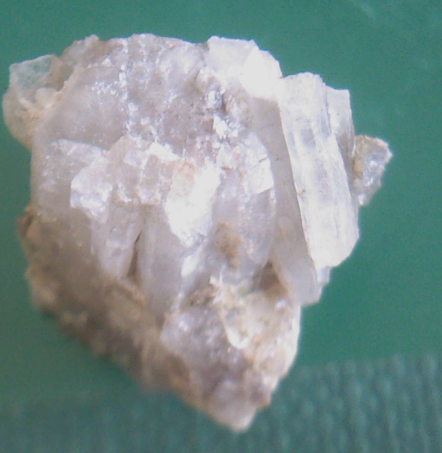

salut lionel, je parle de pegmatite et non de calcite concernant la guangue... le seul test possible c'est la dureté.(je l'ai fait avec le cristal qui est sur fond vert)
le quartz est bien attaqué sans problème... je partais sur topaze pour les colonnes, elle apparait souvent ainsi dans les pegmatites.
Pas apatite , la dureté ne colle pas .
Pas béryl , la , c'est la terminaison qui ne colle pas .
Pour topaze , il faudrait voir une terminaison bien nette .
Belle trouvaille si topaze se confirme .

Lionel qu'est-ce que tu proposes ?? :clin-oeil: Je dis topaze car présence également de quartz. Mais j'ai pas dit "ça ! c'est de la topaze!! :grand sourire: )
Eh bien rien du tout Phénacite, un truc blanc à section pseudohexagonale dans une matrice blanche erf c'est dur ! Pas d'apatite c'est déjà ça (me262), par contre on ne peut pas écarter le béryl catégoriquement pour peu que les cristaux aient été méthodiquement étêtés par un vilain génie facétieux :) La topaze me parait possible mais il faut mettre en évidence le clivage basal très caractéristique, la phénacite est possible mais la section ne me parait pas assez régulière, le béryl reste en lice. Les stries sur les cristaux ne me font penser à rien. Je ne sais

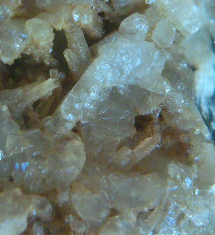

franchement 1frangin m'a foutu la trouille : 1 la matière blanche qu'il décrit après grattage forme une poudre rapide sous l'action d'une aiguille. 2 cette poudre , sous une goutte de vinaigre, se dissout sans bulles !!! Environ 1mm d'épaisseur mais vraiment grand maximum . Et dessous un autre cristal "laiteux". J'ai pris mon "ya" (couteau) et cela me laisse une belle trace noire bien vue à la "bino" sur un gros cristal: apatite exclue( je l'avais envisagée).... béryl blanc ???

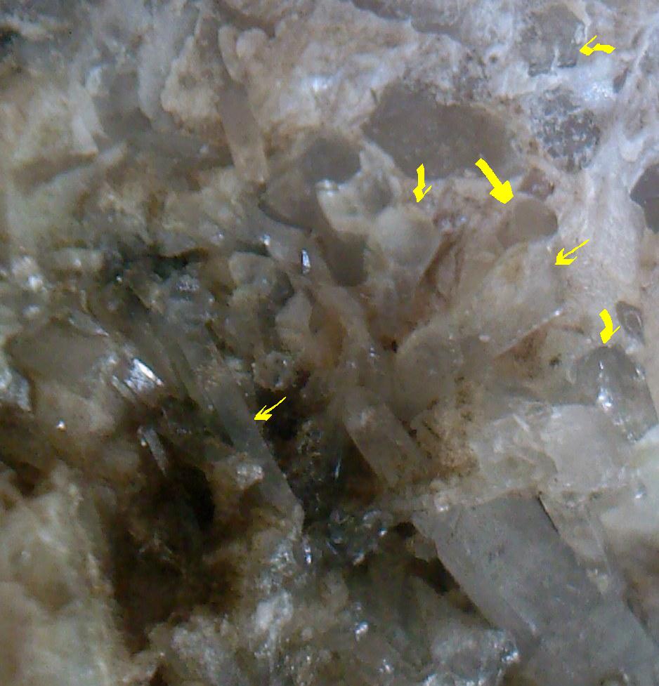

Sur la première photo, un des cristal est pratiquement 'de bout'.
Il devrait être possible de mesurer les angles de la section qui paraît pseudohexagonale...
Eventuellement en faisant deux photos dans l'axe même de ce cristal, deux photos à 90°)...
Pourquoi deux photos à 90 °: pour pouvoir estimer une éventuelle faible déformation (distortion) due à l'APN ou à l'enregistrement sur ordinateur.
Et pour vérifier une éventuelle distorsion, photographier une figure hexagonale régulière (par exemple un cristal d'apatire, vu selon l'axe c)...
