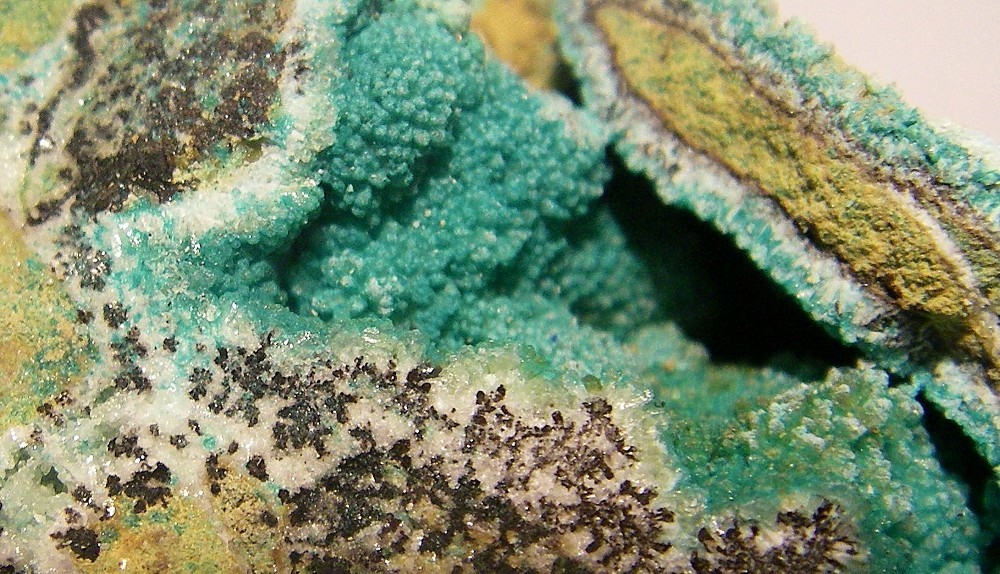

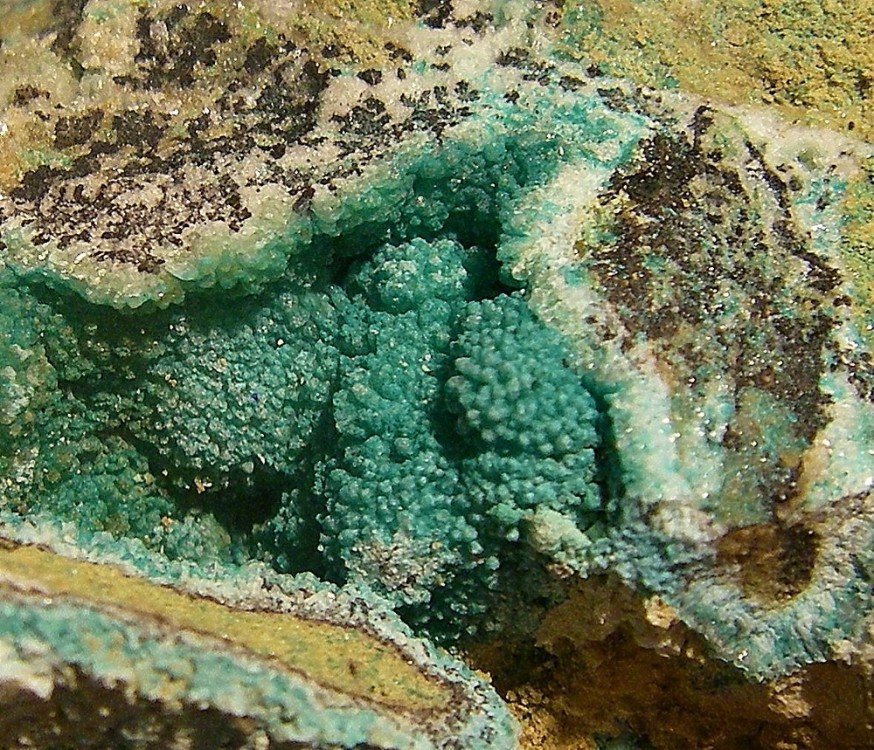

J'ai trouvé des cvité dans du grès de Chessy remplie de ces cristaux. A la binoculaire il semblerait que les cristaux soient blanc et seulement recouvert d'une teinte verte à la surface.
J'hésite avec de la simthsonite ou de la chrysocolle. qu'en pensez-vous?
  • 4 semaines après...
bonjour,
je penche pour de la smithsonite, mais la forme des cristaux est curieuse. Il faudrait faire un test à l' acide chlorhydrique chaud sur un morceau de cristal pour voir s' il y a effervecence pour confirmer.
J'ai enfin pris le temps de faire le test, je pense que c'est bien de la simthsonite (cristaux blanc-verdâtre) et seulement recouverte d'une teinte verte juste en surface qui part très vite avec HCl
J'ai fait la comparaison avec de la simthsonite dont je suis sûr. Même effervescence (faible) avec HCl 37% à froid. la forme des cristaux colle bien avec des échantillons de Mindat (même s'il faut rester critique avec cette source.)
Merci pour vote aide.
l' effervescence de la smithsonite étant faible à froid, c' est pour ça que j' ai dit avec hcl chaud, pour que la réaction soit nette.
L' encroutement vert est vraisemblablement de la malachite.
