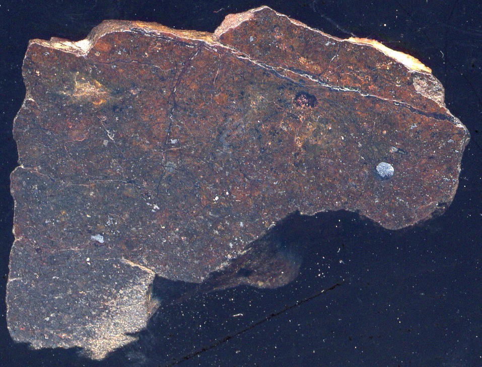

pas très bon signe car une météorite fraichement tombée se caractèrise par le contraste des minéraux internes clairs (voir photo) et de la croute de fusion, noire ou rouille; Ce pour la grande majorité des meteorites....(ici bassikounou)

bon, je n'y crois plus trop car l'intérieur est vraiment d'une couleur homogène, on n'y voit pas la présence de chondres (particules sphériques) qui sont la marque de la plus part des meteorites....
Ci dessus exemple d'une meteorite mexicaine ayant longtemps séjourné sur terre avant d'être ramassée....on aperçoit encore quelques chondres et les couleurs sont variées...
