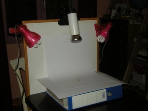

achetez des ampoules 'Lumiére du jour' avec des supports de spots . (11€ l'ampoule + 5€ de support )
pour ma part avec trois spots c'est pas trop mal .
il vous faut aussi une planche pour fixer les 3 spots cela donne ca chez moi :
