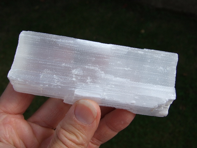

Bonsoir à tous,
Voila j'ai retrouvé cette pierre et je ne sais absolument pas ce que c'est ! puis-je solliciter votre aide ?
Tests HCL : aucun effet
Dureté : rayé par un couteau
Couleur : blanc translucide
Provenance : aucune idée
Taille de l'échantillon : 10cm
Poids : 350 gramme
c'est un ami qui m'a donné cette pierre sans me dire ce que c'était (je crois qu'il l'ignore tout comme moi )
cette pierre a été taillé aux deux extrémités de façon a ce qu'elle soit plate
Merci d'avance, :grand sourire:

oui c'est rayer par l'ongle mais je n'ai jamais vu de gypse comme ca
le gypse n'est pas plus transparent que ça normalement ?

Au temps pour moi, Gypse fibreux !

S'en tenir aux critères de détermination: dureté 2, se raye à l'ongle
HCl <0
Et si on passe un bout d'échantillon sur une flamme: crépitement (déshydratation) et transformation en poudre blanche (et non , pas celle là !) : du plâtre !
Gypse fibreux.
