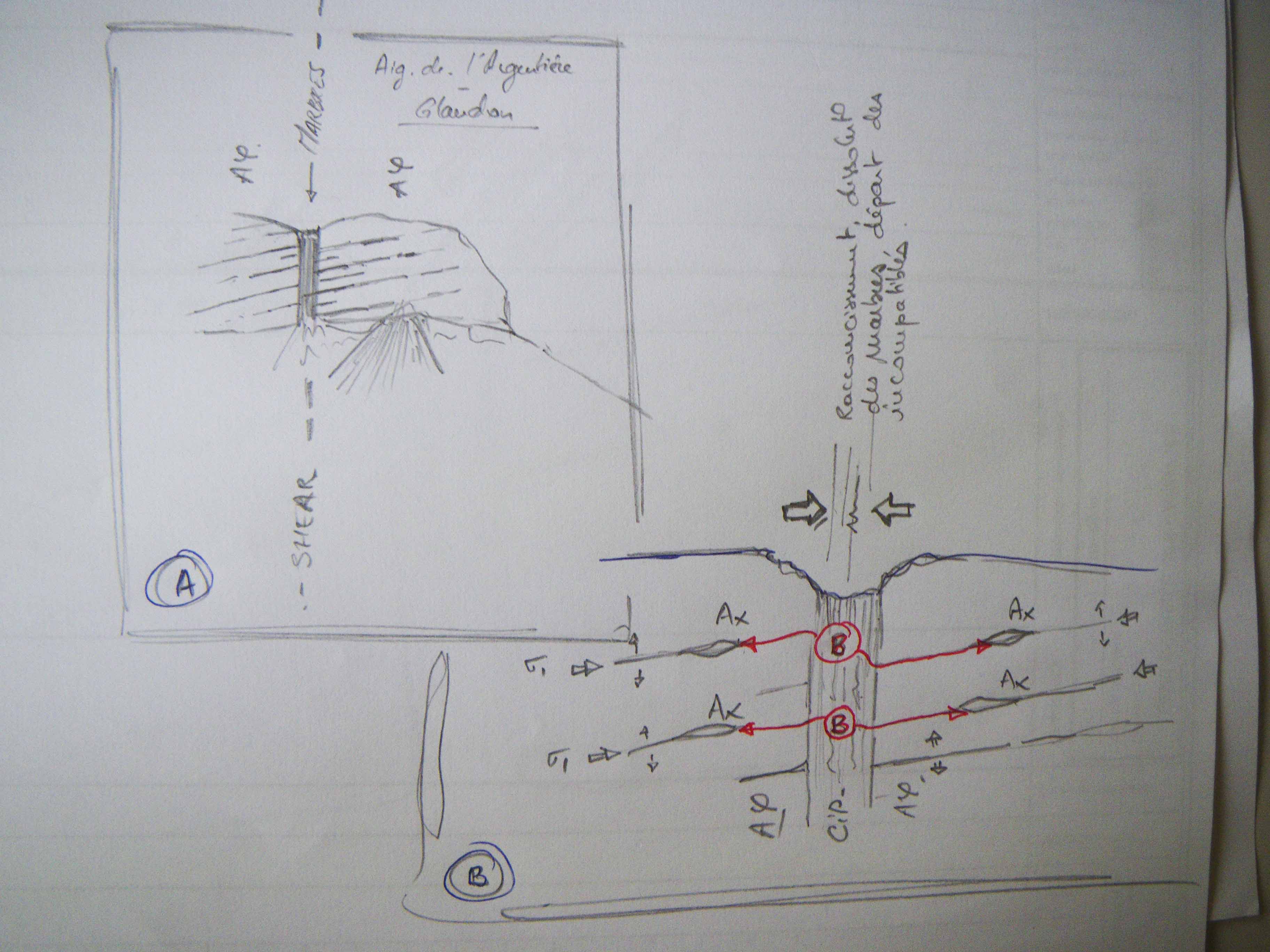

olif Posté(e) 2 avril 2010 Signaler Posté(e) 2 avril 2010 J'ai une idée très structuraliste, puis-je ? Citer

olif Posté(e) 2 avril 2010 Signaler Posté(e) 2 avril 2010 Les marbres joueraient-elles le rôle de "shear zones" +/- ductile, zone écrasée et cisaillée par les déformations alpines ? Qui dit cisaillement des marbres, dit dissolution, avec un départ préférentiel des incompatibles, dont le bore. Les fluides contenant le Bore et pleins d'autres choses sont expulsés depuis cette shear zone, et drainés par des fractures horizontales dans les amphibolites. Tout ça viendrait alimenter des zones d'ouverture dans ce réseau de fractures sub-horizontales, et l'axinite cristallise. Citer

greg la veine Posté(e) 2 avril 2010 Auteur Signaler Posté(e) 2 avril 2010 Les marbres joueraient-elles le rôle de "shear zones" +/- ductile, zone écrasée et cisaillée par les déformations alpines ?Qui dit cisaillement des marbres, dit dissolution, avec un départ préférentiel des incompatibles, dont le bore. Les fluides contenant le Bore et pleins d'autres choses sont expulsés depuis cette shear zone, et drainés par des fractures horizontales dans les amphibolites. Tout ça viendrait alimenter des zones d'ouverture dans ce réseau de fractures sub-horizontales, et l'axinite cristallise. cela me parait être une bonne analyse au moins pour secteur glandon Pour Armentier, c'est sûrement autre chose ! greg la veine Citer
olif Posté(e) 2 avril 2010 Signaler Posté(e) 2 avril 2010 Oui je pense aussi, en fait toutes les idées sont bonnes, à moins de démontrer qu'elles sont fausses ! Pour les échanges, Greg, MP. Citer
