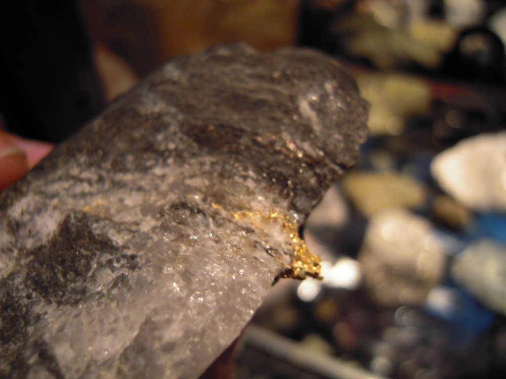

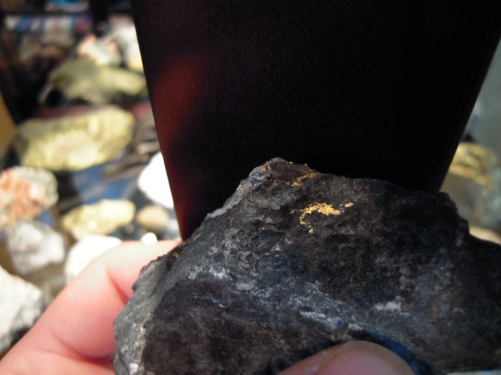

Je suis technicien minier, et je collectionne les roches venant de tous les mines du quebec dont je peux mettre la main dessus.
Ses temps si j'ai élargie mes horizons, j'ai échangé quelques roches d'or pour des minéraux un peux plus coloré que la bonne vielle chalcopytrite des mines du quebec. Souffre , malachite - azurite , améthyste , Vésuvianite.
Se sont tous des roches où l'on peut voir de l'or visible.
J'en ai une vingtaine que l'on voit seulement des petits grains.
Ceux-ci non pas vraiment d'importance dans ma colection, c'est pourquoi je voulais trouver un moyen de faire quelques choses avec.
Mais j'en ai d'autre que l'on voit de beau morceau et je connais tous leur provenance.
Je vais mettre des photos à mon retour.
Mon but était de pouvoir faire une bague un jour mais je crois bien que je vais oublier ça !
