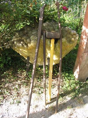

comme ce bloc :
ou les cristaux occupent toutes les faces ... mais ne sont pas tous bien devellopés (un peu à plat coté recristallisation) donc deux phases !! (pô un vrai flottant)
Un flottant ne montre aucune attache, aucune marque d'attache présente ou passée !

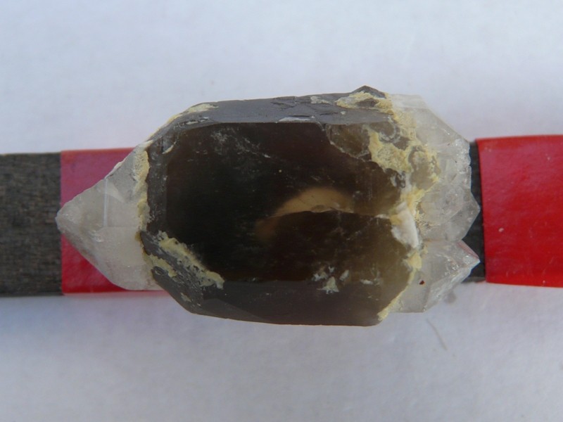

Photo déjà posté ailleurs .... mais je pense que ca illustre assez bien les commentaires de papyfred
Cristal d'origine fumé qui semblait avoir une terminaison (coté gauche) et qui à cicatrisé des 2 cotés avec un nouvelle génération de quartz blanc
A gauche la pyramide unique ... à droite la multitutde de petites pyramides
C'est un quartz fumé, cassé à sa base. Une génération plus tardive (post-cassure) a créé un sceptre sur le sommet et des pyramides de cicatrisation sur la cassure de la base.
Cette dernière génération n'est pas fumée, pourquoi ? Soit la composition chimique de la solution minéralisatrice avait changé, soit cette génération n'est pas restée assez longtemps exposée à la source de l'irradation (roche de type granite, rhyolite, ou autre ; filon de minerai radio-actif, etc.).

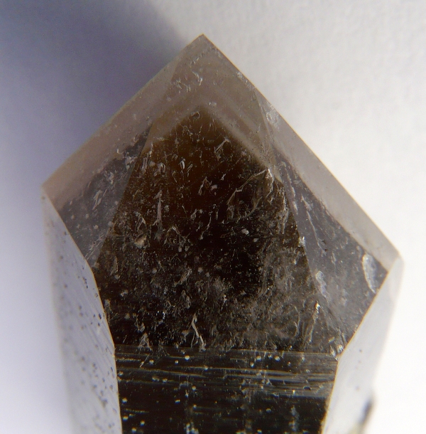

Encore une autre bizarrerie (aussi deja postée) issue de la meme poche que le quartz précédent ... un quartz "zébré" : à l'extremité du cristal les zones fumées alternent par bandes avec les zones blanches ... mais c'est très régulier (par exemple rien à voir avec les nuages de coloration des quartz namibiens)
Cela ressemble à une modification des compositions des fluides hydrothermaux, les impuretés incluses dans le quartz étant d'une autre nature d'une "couche" à l'autre.
J'aime beaucoup ces fantômes, c'est assez sympathique.
