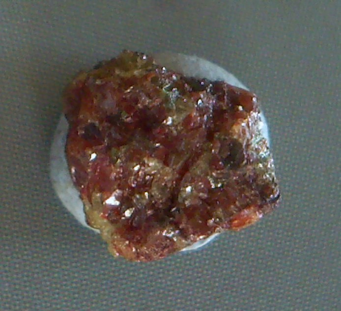

Contexte péridotite-schiste ( massif de la DURANDE pour être plus précis! pour les curieux....). J'ai un doute sur le système cristallin !!! Pour l'identification on va le faire ensemble ..... :sourire:post-5704-1269287479_thumb.jpg
Invité phénacite
dimension: 5mm*5... donc minuscule et ridicule !! Oui mais quelle vue pour l'apercevoir dans une motte !! !!! :sourire:
test : dureté largement supérieure à 7, aucune effervescence... etc.. etc...
Mais revenons à ma question une ... SVP .....

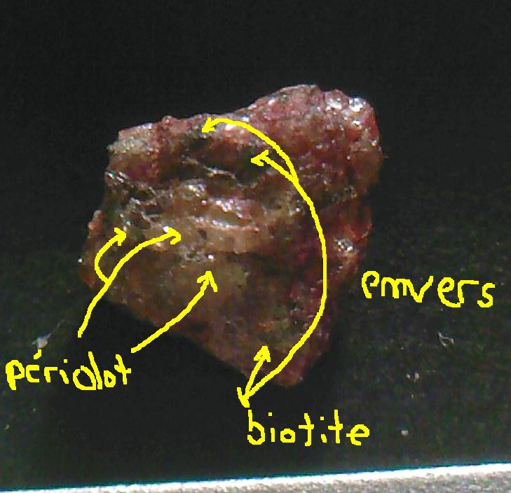

On va dire ça !! Mais j'ai plus l'impression que je suis sur une base pyramidale qui a subi une contrainte transversale. La densité ne donnera rien puisque j'ai une influence minérale parasitaire qui arrive de l'autre côté.(péridot , biotite ,quasi-certain)
Sur cette pente de "LA DURANDE" c'est là que je trouve mes spinelles "pléontaste" . S'agit-il d'un spinelle ?? La base ne me convainc pas. Il y a tellement de choses !!
pas facile dis donc
ramassée au sol ou sortie de la roche?
dureté et trace de la partie rouge, densité, etc...
sinon la premiere photo donne une bonne idée de l'echantillon mais manque de netteté (peut etre a cause des retouches)

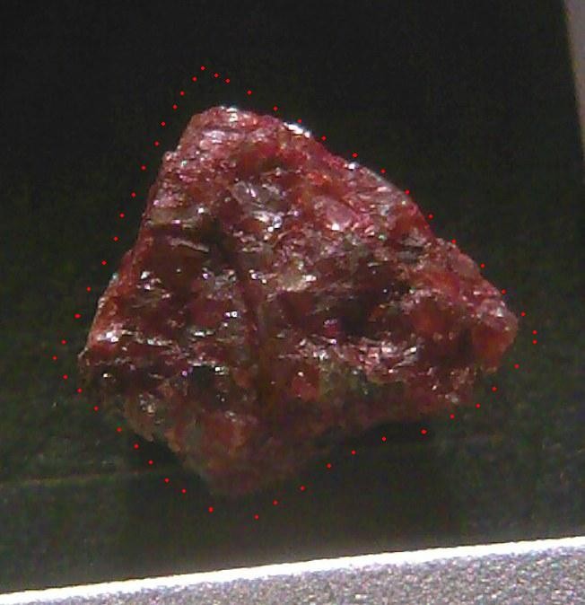

J'ai pris une autre photo, à la lumière du jour cette fois-ci. C'est assez fidèle, d'un côté péridot, de l'autre quelques inclusions de péridot au milieu du reste rouge.
Le test de dureté a révélé une dureté au moins 7. Mais est-ce le péridot qui a travaillé? Dureté 6.5-7 ?? Il me semble que le truc est composé en majorité de péridot. Donc pour la densité !!

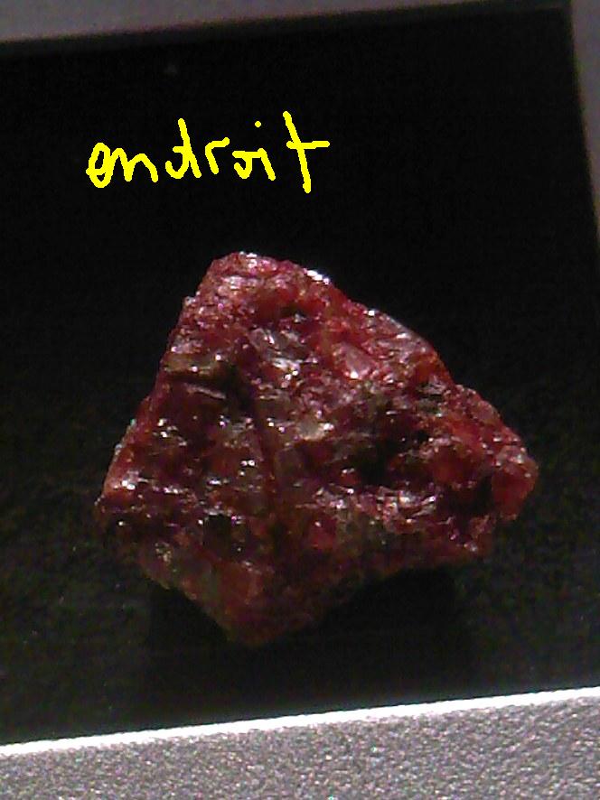

si tu preleve un grain rouge et que tu le plonge dans HCl concentré et que tu le laisse baigner 48h dedans, ca donne quoi? Est-ce que ca se dissoud et si oui est-ce que ca laisse un residu? (port lunettes protectrices recommandé)
essaie tout de meme une mesure de densité, meme si c'est un melange
sinon, un petit coup de dichroscope et de spectroscope sur un grain rouge se serait bien...c'est assez magique ces outils la :-)
Pourrais-tu il faire une photo nette en tres gros plan du grain qui montre une surface plate lisse et brillante en bas a gauche sur l'echantillon sur ta derniere photo (y aurait-il un clivage visible?)
l'observation a la loupe 10x ou mieux a la bino des eventuelles inclusions dans les cristaux rouge ca peut aussi donner quelques information (fais un dessin si tu voit quelquechose de particulier)
ps: au fait ce que tu as indentifié comme des grains de peridot sur la troisieme photo, c'est blanchatre/blanc ecru ? Ca reagit a l'acide?
Malgré tous les tests que je te suggere, ca risque d'etre difficile de conclure avec certitude
