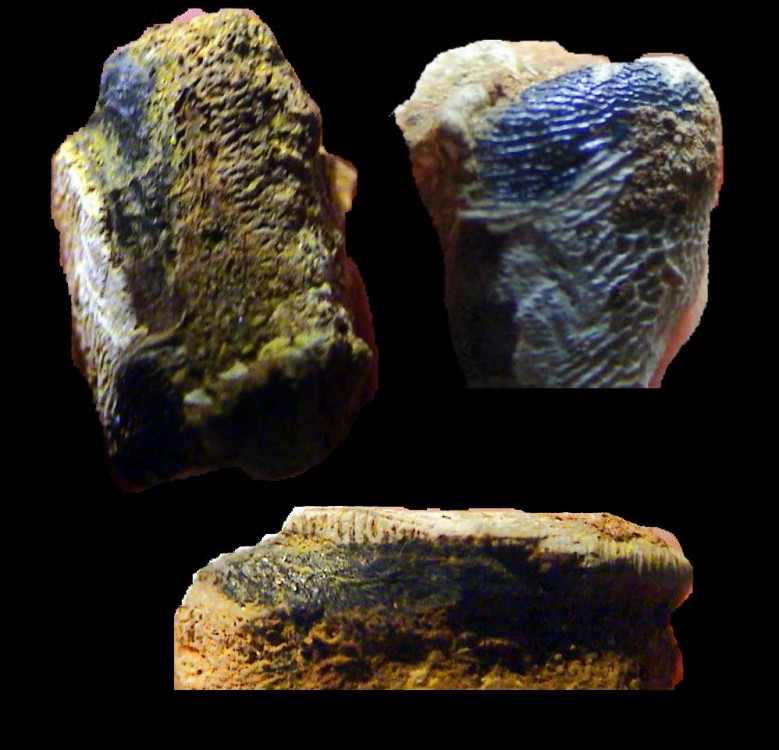

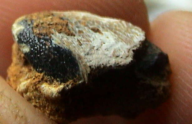

Pour le deuxième truc c'est pour une identification je pense à une dent de vertébrés (d'invertébrés c'est plus dur lol).
Quelqu'un pourrait il avoir une idée sur cette pièce? Callovien même endroit couleur brillante. Vraiment une dent on dirait.

Hum, peut etre un fossile ?
Sérieusement, vraiment bizzare, a mi chemin entre l'ostéoderme et la dent de chimère ou autre requin broyeur :grand sourire:

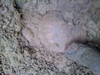

Sur la dernière photo postée on voit un oursin hyper fragilisé par l'humidité lors de la fouille. J'ai malgré tout reussi à le sortir le petit malin sans trop l'abimer, je vous glisse quelques photo du dégagement que je viens de réaliser cet après-midi. Avec quelques commentaires...
1ère étape: La découverte
Certains diront que c'est de la chance tandis que d'autre diront que c'est de la technique. La réalité se trouve pour moi entre les deux. En effet j'ai pas creusé ici par hasard, une prospection est d'abord effectuée, puis une petite fouille et enfin une plus conséquente. Donc une fois que vous creusez et que vous tombez la dessus une question vient rapidement: comment sortir cet oursin en l'abimant le moins possible? Pour se faire il faut décaper une zone tout autour, comme avec un os de dino, puis on prend le maximum de gangue avec, faut essayer d'avoir 2/3 de gangue pour 1/3 de fossile. Avant de le laver je conseillerais de consolider un minimum avec du plexigum ou si ça craint vraiment faut sortir la cyano mais attention à pas en mettre partout. Bref nous voilà donc au prix de multiples efforts et de chance à avoir ceci:

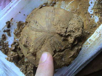

2ème étape: le lavage
Première chose qu'on se dit: ha ha comme c'est facile... Et après on se dit: pourquoi les bouts ils sont tombés?
Pour ne pas avoir à se dire ça faut y aller tranquille, y a pas le feu. Donc le plus souvent je prends une petite brosse à dent et je frotte doucement, et surtout toujours vers l'intérieur du fossile, ça évite d'effriter votre caillou. On laisse sécher, très important car une fois sec, un fossile est solide on peut donc utiliser le graveur pneumatique. Quand vous vous amusez avec un graveur dans de la boue vous y voyez rien donc laissez sécher. On arrive à peu près à un truc dans ce genre là après le petit lavage:
post-8711-0-12641000-1297884369_thumb.jp

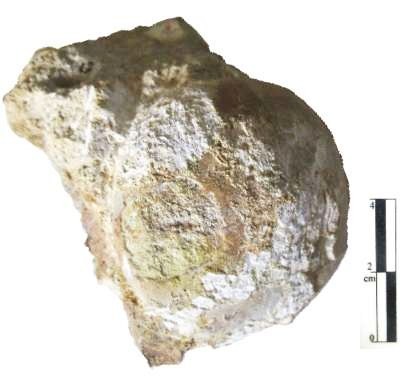

3ème étape: La préparation
Alors s'il y a une étape que j'aime c'est celle là, c'est ici qu'on finit le fossile, qu'on lui rend l'apparence qu'il avait lors de sa mort. On le ressuscite, si c'est pas formidable ça!
Par contre c'est pas l'étape la plus facile, c'est peut-être pour ça qu'on l'aime tant. Il faut encore y aller une fois tranquille, comme disait un préparateur de fossile que j'ai rencontré au Maroc: "millim par millim". Le graveur comment on s'en sert (ça peut-être utile de le savoir avant de jouer au marteau piqueur). Donc toujours parallèle au fossile enfin le plus parallèle possible et là vous ferez des trucs absolument formidable! La pression, très important la pression, au début c'est marrant de tourner à 7-8 bars mais une fois qu'on casse le fossile et après faire du 2 bars ça sert à rien: c'est pété. Donc on dégrossit mm par mm puis on observe, on rattaque un peu jusqu'à ce qu'on soit satisfait. Souvent on ne l'est pas on est même déçus. Voilà ce qu'on observe:
post-8711-0-50497700-1297884382_thumb.jp

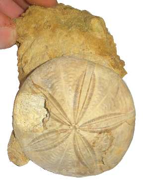

C'est ici que ce produit le miracle, on reprend notre fidèle brosse à dent on met de l'eau et on frotte et la miracle, de nouveaux motifs apparaissent! Et on est encore déçus, on s'aperçoit qu'il reste un petit dépôt. Alors là on a le choix entre l'acide acétique (dilué à 5% c'est très bien) ou si on est un adepte du graveur on le reprend. Attention ça dévient risqué de prendre le graveur. Moi j'ai pris le risque mais à une très faible pression puis j'ai finis à l'acétique. Puis maintenant quand je regarde mon oursin j'observe:
post-8711-0-81841400-1297884396_thumb.jp
Et je suis content :grand sourire:
