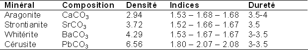

A vrai dire il n'y a pas de lien fort entre dureté et indice de réfraction... mais je n'aime pas les assertions sans explications. Un tout petit peu de théorie, très vulgarisée.
D'après la loi de Gladston-Dale, il y a une dépendance linéaire entre l'indice de réfraction et la densité. Cette loi n'est valable que pour les gaz mais marche très bien pour les polymorphes du quartz. Cette loi stipule qu'à composition chimique égale plus un produit sera dense et plus son indice de réfraction sera important i.e. plus l'éclat tendra vers l'adamantin. On peut aller plus loin dans l'interprétation pour donner plus d'explications. L'indice de réfraction de la grande majorité des minéraux, ne dépend que de la "permittivité électrique" du minéral. Un mot bien barbare mais facilement explicable : la lumière est une onde électromagnétique, elle transporte donc une information électrique ET magnétique, or les atomes possèdent tous des électrons qui sont des charges et sont donc sensibles aux champs électriques. La permittivité électrique traduit la facilité de déformer le nuage d'électrons qui gravitent autour de l'atome. Plus ce nuage est déformable, plus la permittivité est grande et plus l'indice de réfraction est grand. Un atome dont le nuage électronique se déforme sous l'action d'un champ électrique est dit polarisable.
La dureté est une affaire de liaisons chimiques. Pour un solide isotrope (système cubique) plus les liaisons seront covalentes et plus le solide sera dur. Par exemple un solide presque totalement ionique comme l'halite est très peu dur alors que le diamant qui est un composé extrêmement covalent (on ne peut pas faire mieux à vrai dire) est le plus dur tous. En intermédiaire on trouve les silicates qui doivent leur dureté aux tétraèdre de silicium qui sont particulièrement covalents. Dans les solides non isotropes, les choses se compliquent au niveau de la dureté car suivant les plans cristallins, les liaisons n'ont pas le même caractère ionique et covalent il s'en suit donc des duretés distinctes, un cas intéressant est celui du disthène avec des duretés allant de 5 à 7.5. Un cas extrême est celui des micas (ou du graphite, ou des argiles) ou les liaisons interplans sont faibles car ni covalentes ni ioniques... Le cristal peut être "découpé" avec l'ongle, c'est l'origine du clivage basal.
Pour finir un exemple avec un tableau qui illustre bien un petit peu tout ce que l'on a vu :
Le tableau précédent présente quatre carbonates isomorphes classés par densité croissante. On remarque que le passage de l'aragonite à la whitérite ne modifie pas les indices de réfraction cependant il y a légère diminution de la dureté que l'on peut attribuer à une augmentation de la ionicité de la liaison alcalin-terreux/oxygène. En effet les liaison calcium oxygène sont moins ioniques que les liaisons strontium oxygène, elles même moins ioniques que les liaison baryum oxygène. Ainsi on montre bien que la dureté n'est pas implicitement relié à la densité. Ces trois carbonates d'alcalino-terreux étant très ioniques et donc peut sujet à la déformation du nuage électronique c'est pour cela que les indices de réfraction ne bougent pas. Tout change quand on ajoute la cérusite, très dense (à cause du plomb) et avec un fort indice. Cela est dû au fait que le plomb est gros, le nuage électronique est donc très étendu d'où une grande sensibilité au champ électrique ce qui se traduit par une permittivité électrique forte et donc un plus grand indice. La dureté de la cérusite est pourtant équivalente à celle des trois autres carbonates précités.
En résumé
Pour avoir un minéraux durs il faut des liaisons fortes : des liaisons covalentes à très covalentes (Diamant, Moissantite, Corindon ...)
Les matériaux à fort indices contiennent des atomes polarisables (Plomb, Soufre, ...)
On pourrait aller plus loin et être encore plus rigoureux mais je pense que ça suffit largement pour fixer les idées.
