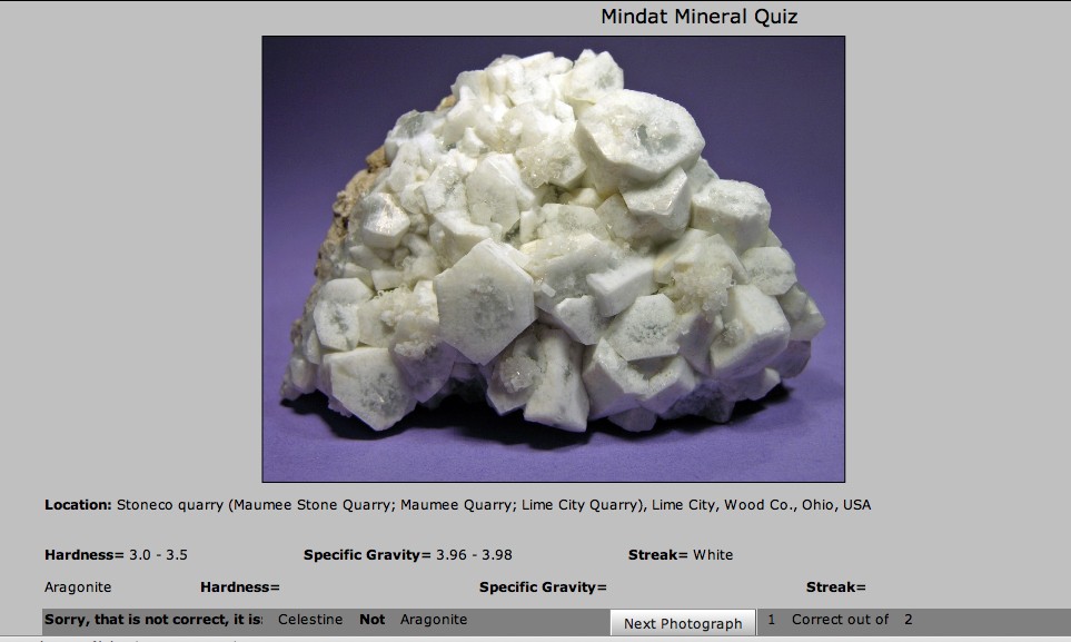

Bonjour, depuis quelques temps déjà j'entraine mon oeil à la minéralogie grace au quizz de mindat. Mais là j'ai eu une question avec une photo, je n'ai pas sû quoi répondre en me basant seulement sur la photo sans regarder l'indice de dureté et de densité. Après avoir répondu n'importe quoi, le site me signale que c'est en fait une célestine. Drole de forme pour une célestine non ?? Qu'en pensez vous ?
celestine_1.tiff
maiiiiiis non aragonite c'est moi qui ai répondu ça .... tsss
Il y a la bonne réponse en bas :
sorry thats not correct, it is celestine.
Aragonite j'avais répondu ça parce que la forme correspondait plus d'où ma question : est ce une erreur de leur part ou bien des célestines de cette forme existe t-elle ?
non c'est pas un échantillon à moi. La photo c'est celle qui est proposée sur mindat dans la cession quizz.
Je suis tombé dans le quizz sur ce minéral et la réponse de l'identification c'est célestine. J'ai pris la capture d'écran de la réponse qui montre la gitologie , la densité et la dureté du minéral proposé en photo, ma réponse ( aragonite ) et la réponse de l'identification : célestine.
N'étant pas d'accord avec la réponse je me suis dis que peut être que c'était moi et que je ne connaissai pas ce genre de célestine.
J'ai l'impression de pas être clair :grand sourire:
si vous ne connaissez pas le quizz de mindat voici l'adresse si ça peut aider à comprendre le fonctionnement du jeu :
http://www.mindat.org/mindatquiz.php
oui, si c'est bien une célestine c'est un peu vache de mettre ça dans un quizz ...
Mais franchement j'ai réellement un doute. Je préférai être sûr que ça ne soit pas une célestine pour les prévenir de l'erreur parce que ça fait pas sérieux.
Je veux savoir :super: est ce que quelqu'un a connaissance d'une formation de célestine comme celle là ou ça étonne tout le monde ;)
Bizarre… il y a aplatissement et la forme dominante de ces cristaux tabulaires appartient à la forme {111}… je n'ai pas mémoire que la célestite montre ce type d'aplatissement… :super:
Édit : la suite prouve que ma mémoire (prise au dépourvu) me joue des tours !
Effectivement les hexagones ne sont pas des hexagones réguliers! Ce ne peut pas être dès lors de l'aragonite -triple maclée- puisque nous avons une symétrie orthorhombique, sans macles...!.
Et les angles mesurables (une face (100) est presque paralléle au plan de focalisation de la photo) correspondent aux angles de la célestine (ou à la précision près de la barytite; différence d'à peine 1 degré...).
Ce 'facies' comporte les faces (001), (011) et (100) et leurs reproductions par la symétrie orthorhombique.
La couleur teintée de bleu conforte la possibilité d'une célestine...
Note complémentaire: en fait la face (100) est assez peu courante et fréquemment terne comme 'striée'.
Le Dana's Textbook of Mineralogy (édition 1949, p. 750, célestine) donne 52° pour l'angle entre les faces 001 et 011, aisément vérifiable ici puisque ces faces sont vues de 'profil' = 4 des angles 'externes' de ces hexagones irréguliers).

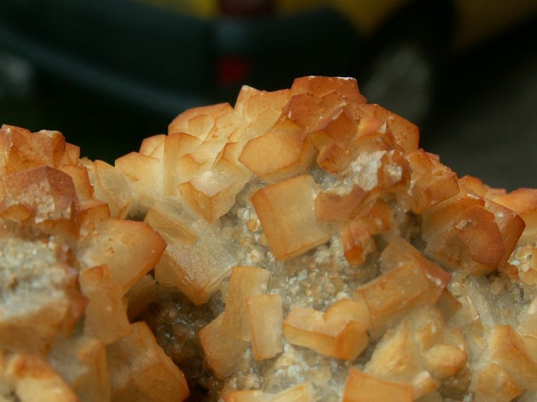

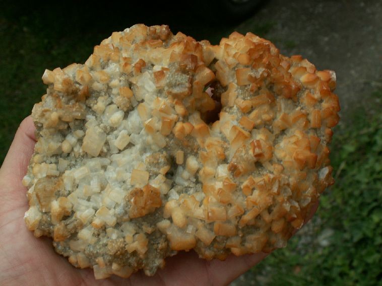

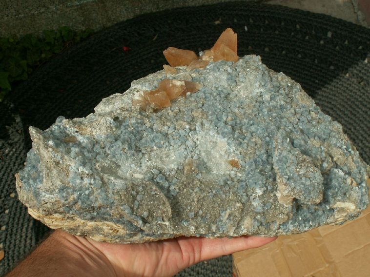

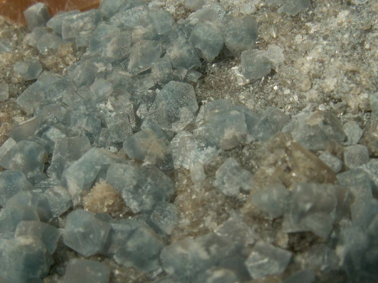

J'en ai deux avec ce facies en collection, elles viennent des USA aussi mais pas du même endroit......
La première
La seconde, associé à de la calcite, les cristaux sont plus petits et les formes plus difficiles à distinguer:
