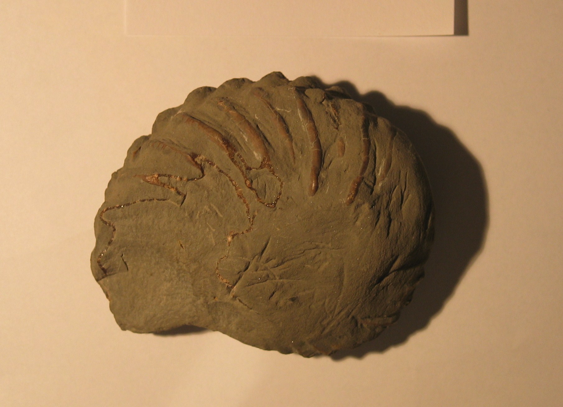

fossileur Posté(e) 17 mars 2010 Signaler Posté(e) 17 mars 2010 Voilà j'ai une hoplites de Troies à dégager , mais le problème c'est que la coquille est très fragile donc s'enlève à la moindre tentative de dégagement... J'ai tout essayé ,même l'aiguille hyper fine, ca sert à rien ,ca abîme quand même ... J'avais pensé à la sableuse, mais pas très avantageux de payer assez cher alors que je n'ai que peu de fossiles à dégager pour le moment.... Acide? mais j'ai peur d'abîmer encore plus... Si vous pouviez m'aider, ce serait vraiment super! :coucou!: Citer

fossileur Posté(e) 17 mars 2010 Auteur Signaler Posté(e) 17 mars 2010 D'accord, je fais une photo tout de suite , mais ne faite pas attention, c'est un vrai massacre Citer

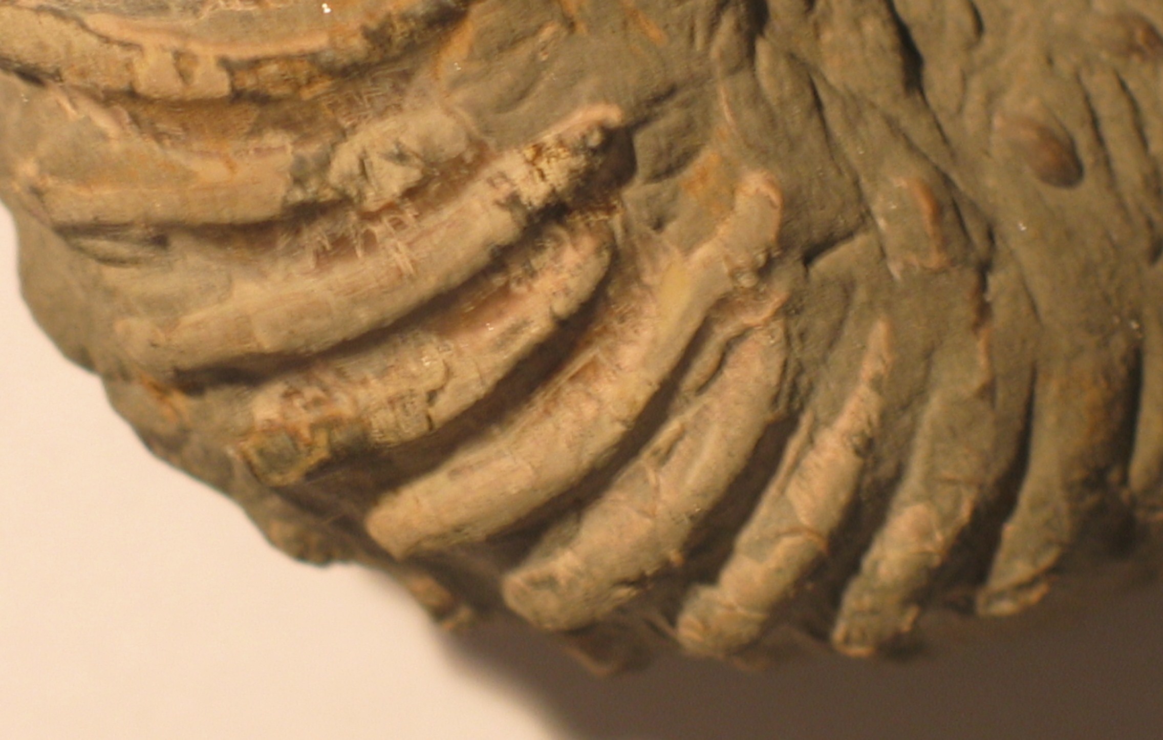

fossileur Posté(e) 17 mars 2010 Auteur Signaler Posté(e) 17 mars 2010 gros plan sur les côtes... Citer

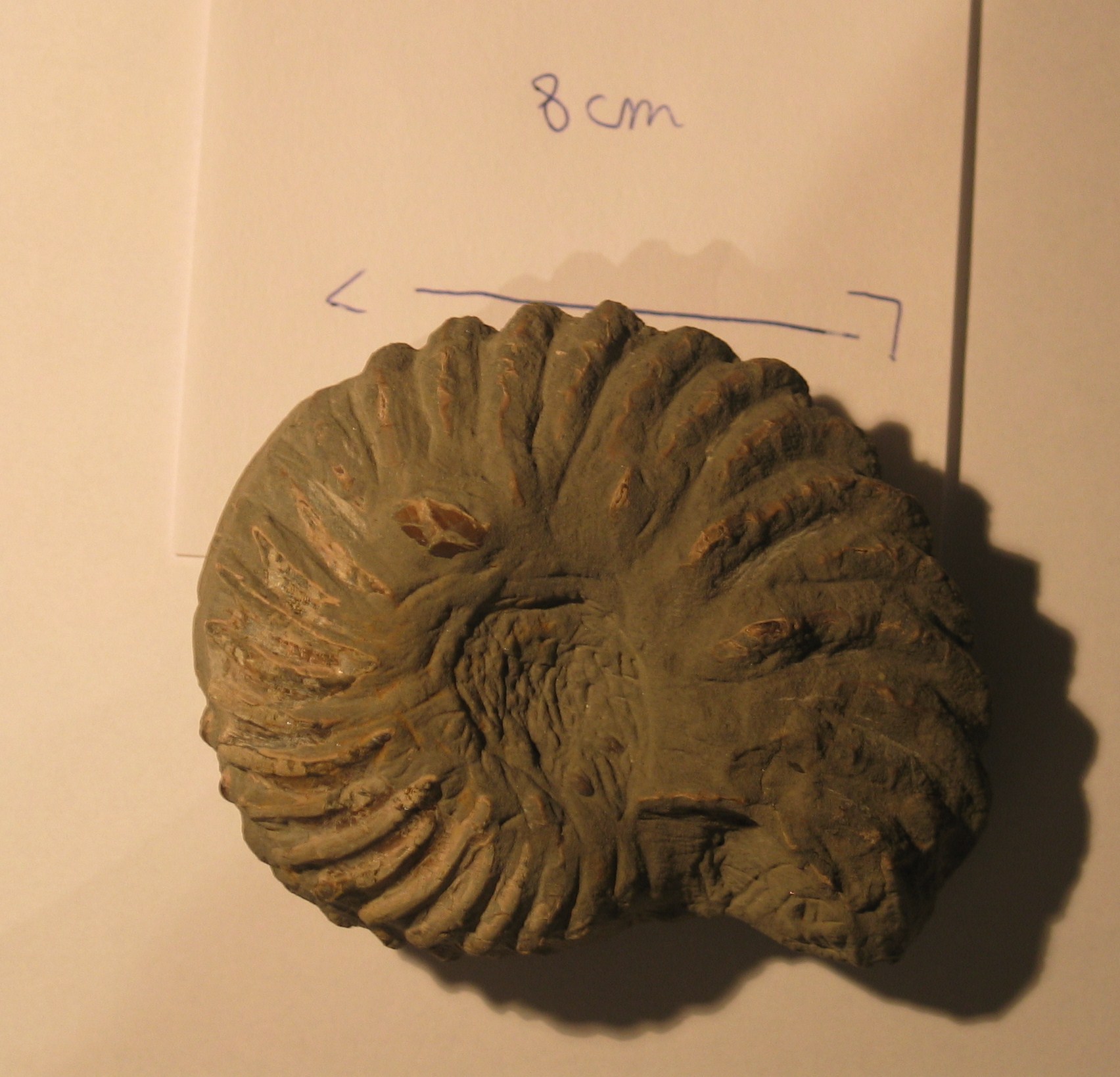

fossileur Posté(e) 17 mars 2010 Auteur Signaler Posté(e) 17 mars 2010 Merci aenigmaticus pour les liens vue de l'autre face: Citer

Halucigenia Posté(e) 17 mars 2010 Signaler Posté(e) 17 mars 2010 Je ne suis pas spécialiste du dégagement de Troyes... Mais j'ai testé à l'acide sulfurique du commerce (titré à 20%, il me semble ) ... faire des bains de 3/4 heure+ rincé + dégagement graveur pneumatique ( car unecroute se forme et l'acide attaque moins vite) + "re" bain acide sulf.... + graveur ........ + X FOIS c'est LONG !!! ( et cela marche bien, très bon résultat !... ( il faut faire attention au niveau des fissures de la coquille car l'acide attaque par "en-dessous" et élargi les fissures... il faut mettre de la colle type superglue dans les fissures pour éviter l'acide d'attaquer la roche dans le fossile) d'autre le fond à la roulette de dentiste à basse vitesse (=sans que cela puisse attaquer la coquille), long mais le résultat est très bien aussi ! La sableuse doit certainement permettre un finition facilitée ? SI certains ont déjà réalisé ? Si d'autres ont des tuyaux, j'suis preneur également... j'ai encore 2/3 trucs à dégager. Citer

bertrand matrion Posté(e) 4 juillet 2012 Signaler Posté(e) 4 juillet 2012 Pour info et d'une ce n'est pas Troies, mais Troyes, et de deux, ça ne vient certainement pas de Troyes qui se trouve sur du Turonien et pas de l'Albien. Courcelles serait plus juste. Pour une ammonite de cette conservation, le mieux est sans doute l'utilisation d'un cutter, surtout pas un crayon graveur dont les vibrations feront partir la coquille. Il faut changer les lames souvent parceque le tranchant s'émousse trés vite. J'ai essayé l'acide, mais c'est pas formidable et en général ça finit par pénétrer jusqu'au nucleus qui est en pyrite ... pyrite + acide = catastrophe. La potasse caustique ... peut-être mais c'est assez costaud à utiliser Citer
BDCIron Posté(e) 4 juillet 2012 Signaler Posté(e) 4 juillet 2012 La potasse sur la pyrite sera une catastrophe aussi... Citer
