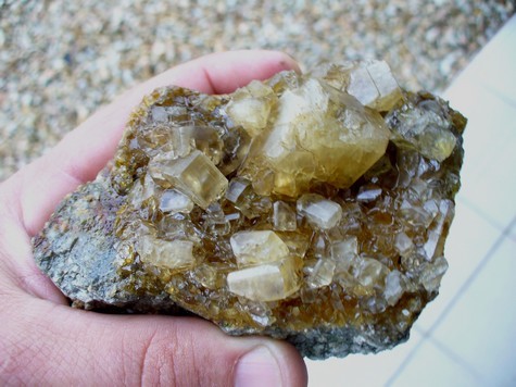

J'ai aussi un échantillon cristallisé qui a subi les mêmes intempéries, qui lui est devenu tout pâle (jaune)et proviens d'un petit filon du silicifié Nord Ouest de la bordure du Morvan .Il comporte des inclusions de galène
Photos jointes
CM
BA_CNivernais_PB.pdf
BARYTE_MAINE_30_ANS_D__EXPO_SOLEIL.pdf

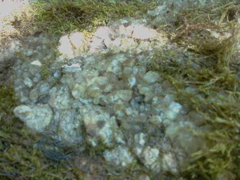

Ci dessous une vue d'un plaquage en place au grand air depuis.....?
Une petite plaque detachée de cette paroie .La couleur est toujours correct par rapport à celles qui viennent des profondeurs
(la baryte est encore humide de ce WE!)
