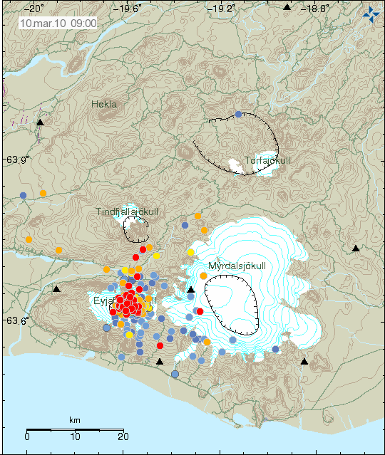

juldu84 Posté(e) 10 mars 2010 Auteur Signaler Posté(e) 10 mars 2010 Oui enfin la Volterev il n'y a pas eu de crise sismique entre l'année 1991 et 2006, l'île a subie un grand nombre de secousse dont plusieurs sous le volcan Myrdalsjokull et le Eyjafjoll, mais aucune crise sismique n'a été aussi intense que celle qui est en cours actuellement. Il y a bien eu des crises sismiques en 1999 et 2009, et juste une petite inflation du volcan Katlà durant l'année 1999, mais aucune éruption ne s'est produite. Là avec plus de 4800 secousses en l'espace de 2-3 mois, on peut vraiment parler de crise sismique.Comme on peut le voir sur le graphique des secousses en cours, on observe une nouvelle hausse de la sismicité sous le volcan. Source:IMO Citer
