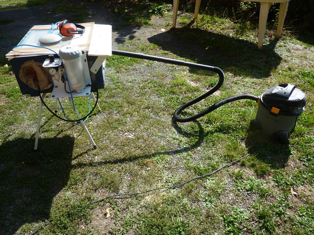

@AnthonyR:  350 euros d'occasion la sableuse qui est sur la première photo. La caisse c'est une fabrication maison avec du matériel de récupération.
@ Chca25:  Hé bin faut être un sacré bricoleur pour se construire une sableuse comme celle là ! Ok ça fonctionne sur un bout de ferraille mais ça va manquer de précision pour mes ptits fossiles. :rigoler:

Si si j'ai une aspiration car comme tu le dis après quelques minutes de travail je n'y voyais plus rien.
En fait les photos que j'ai posté hier dataient du tout début avec la sableuse.
J'en ai fait des nouvelles cet après midi avec l'aspirateur.
J'ai plus de poussière par contre du coup le casque anti-bruit est obligatoire. <_<
Autre défaut après quelques temps d'utilisation j'ai été obligée de changer la vitre qui n'était plus assez transparente.
Pour ne pas sabler la nouvelle vitre je contourne le problème en scotchant dessus un film étirable alimentaire et je le renouvelle au bout de chaque journée de sablage. C'est plus facile de changer le film que de trouver une vitre aux bonnes dimensions.
Bravo Chantal:super:, tu es une vraie géotrouvetout de la débrouille:yes3:. C'est super ce partage d'expériences, j'adore les usines à gaz comme celle-là:bravo:. Superbes dégagements:super:.
Juste un conseil, si tu ne l'as pas encore mis en application, n'oublies pas de bien nettoyer ton aspirateur, et ce fréquemment, car tu risques tout simplement de le fusiller rapidement (les moteurs et la silice ne sont pas copains du tout).
Sacha16
Merci à vous tous pour vos encouragements. :content:
C'est un aspirateur spécial eau et poussière équipé d'un filtre en mousse que je nettoie régulièrement. Malgré ces précautions il risque de griller quand même autant par le fait de fonctionner plusieurs heures de suite que par la poussière.
Je tamise avec un filtre à café permanent et je récupère et tamise même l'abrasif qui est dans le sac de l'aspirateur.
Si j'ouvrais la caisse je perdrais beaucoup trop d'abrasif. J'ai sorti la sableuse pour la photo mais je travail à l'intérieur de l'atelier. D'ailleurs je dégage surtout les jours de mauvais temps.

Sinon beaucoup mieux réglable que ta Renfert il y a cette sableuse qui se bouche rarement et qui permet de travailler avec du 250 microns. Pour le peu de fois où elle se bouche comme elle est totalement et rapidement démontable elle est donc facile à nettoyer/déboucher.
https://www.geoforum.fr/topic/9640-degagement-de-fossiles/?do=findComment&comment=756432
