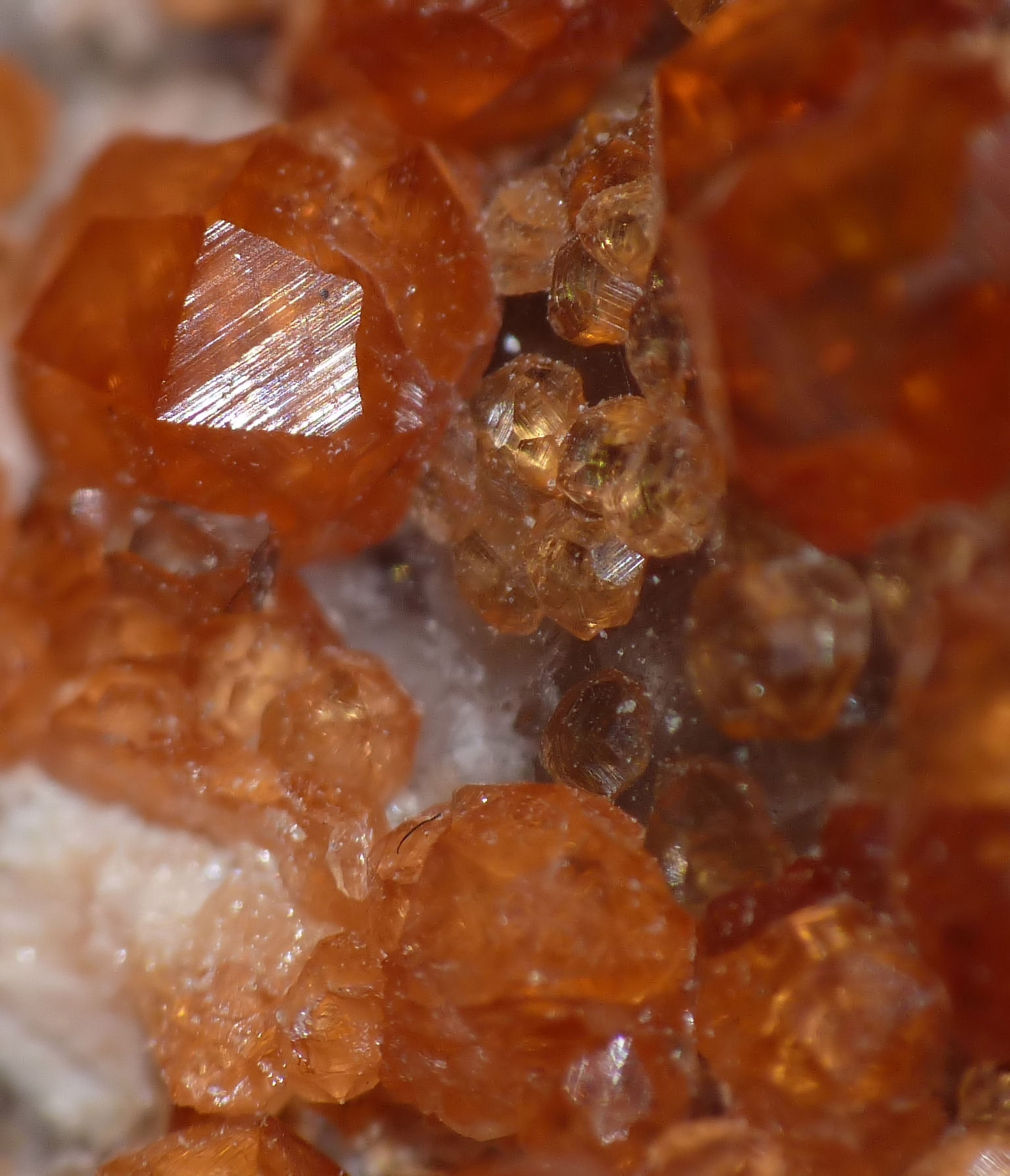

salut je viens de recevoir la bonnette, finalement j'ai pris la Raynox DCR250 sur un site partenaire du forum donné par SIO2 qui vend la bonnette plus la bague ,voila un test au flash sans réglages à l'arrache en AF le plus gros grenat fait 2 mm.
post-3913-0-86962500-1297360718_thumb.jp
la photo est recadrée mais non retouchée cela promet je pense une fois que j'aurais lu la doc de mon lumix pour trouver les meilleurs réglages, ceci dis si quelqu'un avec le même matériel que moi me donne ses réglages...je prend :siffler:
