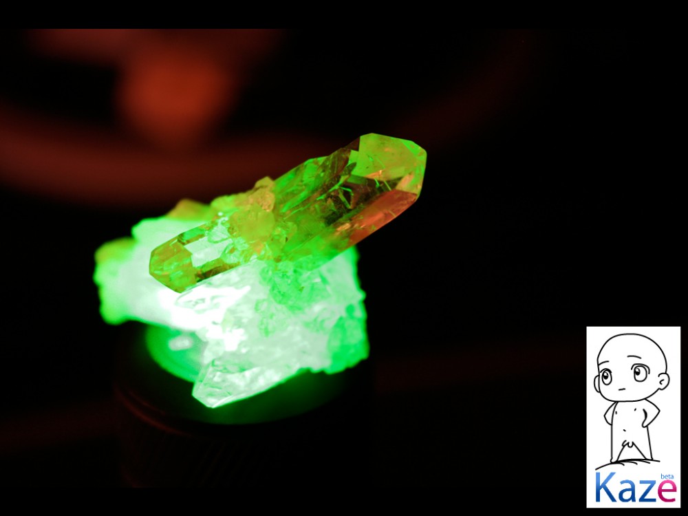

kaze Posté(e) 10 mars 2010 Signaler Posté(e) 10 mars 2010 -Un quartz du Brésil -Un laser vert Pierre posée sur le rayon, ça marche aussi avec les portes cléf laser rouge mais puissance lumineuse moins intense. A la bougie ça marche aussi ! Citer

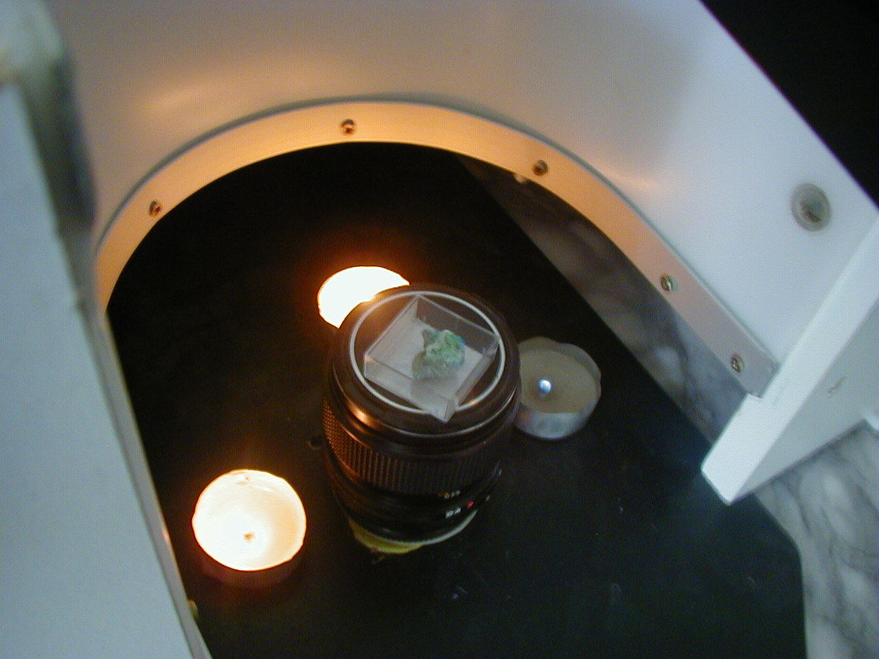

José el Français Posté(e) 10 mars 2010 Signaler Posté(e) 10 mars 2010 Do The Stack ! Voilà, en gros ça se résume à ça. Mais sinon ça parle de flou, de CombineZM et de gros mangeage de cerveau : Ce message s'adresse donc à tous les niais qui, comme moi, ne se sont jamais servi de CombineZM. J'ai franchi le pas hier et j'viens vous faire mon comingue aoute. C'était donc mon premier essai sur ce magnifique logiciel algoritmiquement des plus intempestifs sur une ordonnée N-1 double axiale en binaire downgradé, et voici donc le résultat (redimensionné bien-sûr, gloire Ô fofo !) : Oui, vous le connaissez celui-là de caillou au bout d'un moment. Le tout à partir de 10 photos, pas macros, la démarche pour les photos : - une fois les réglages de position, éclairage, cadrage et tout bien réglés, ON NE TOUCHE PLUS A RIEN (le spécimen, les lumières et l'appareil doivent rester FIXE) - sur l'appareil on ouvre de diaphragme au max (le chiffre f au minimum) - on se met en Focus manuel et ensuite on prend 1 photo pour chaque "cran" de distance de mise au point, en partant du point le plus loin au plus près (et vice et versaaaaaaa...). C'est pas clair hein ? Ensuite on empile le tout sur CombineZM, et voici la démarche : - sélectionnez vos photos - ensuite allez à "stack" puis "size & alig" ->"two pass" - ensuite z'allez à "macro" et "do stack" - vous pouvez enregistrer votre rendu final Ça prend un peu de temps entre chaque étape, c'est normal. Voilà donc ce que j'ai fait, et je suis content de mon premier stack, ça me donne envie de continuer. Je vous ai mis les 10 photos d'origine sur ma galerie, avec le rendu final en taille originale pour vous faire un avis. Bonuit, et si vous retrouvez des bouts de mon cerveau => mp JeF Citer

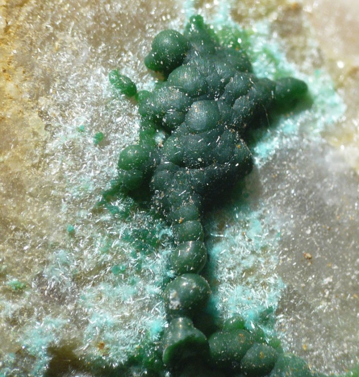

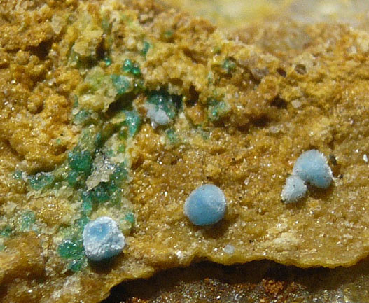

barytine83 Posté(e) 11 mars 2010 Signaler Posté(e) 11 mars 2010 En ce qui me concerne, je travaille avec un Lumix FZ8 et les bonnettes Raynox (6x 12x 24x), ainsi que la DCR 250. Je prends mes photos en utilisant la bonnette. Je pose l'appreil photo sur un trepied, l'échantillon quant à lui est dans sa boîte micro, laquelle est posée sur la table. J'éclaire l'échantillon avec un lampe de bureau ensuite je fais mon réglage de netteté sur l'écran de l'APN et je prends la photo. Il ne me reste plus qu'à la finir sous pho..shop. Je n'ai encore jamais utilisé combineZ, d'ailleurs je ne l'ai même pas encore téléchargé. Il faudra qu'un jour je m'en occupe. En attendant voici le résultat, avec une bonnette 6x. Céruleite cornubite Cap Garonne Malachite agardite Cap Garonne Citer
