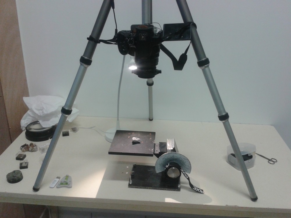

hier soir, au club photo des retraités qui ne sont pas équipé de stackshot et qui lorgnent dessus LOL (un stackshot pour 4 c'est peu) je leur ai fait tester une bidouille qui fonctionne pas trop mal
juste une lanière enroulée autour du bouton d'un microscope "allégé" ou autour d'un vieil objo qui fera office d'ascenseur , un trépied pour tenir l'apn , une bonnette et le mode rafale sur l'apn (40 ou 55)
on déclenche la rafale en tirant en même temps de façon régulière sur la lanière, si la rafale est trop courte on refait un tir ..... 40 ou plus photos prises en quelques secondes
un coup de combineZ et le tour est presque joué .... le résultat suffira amplement pour une identif ou peut être pour une bonne photo
l'apn du collègue est un lumix 1000
l'idéal est mettre l'apn en lien avec un téléviseur, pour préparer le départ de l'opération et bien suivre sur les essais à vide ce qu'il va se passer .
Expand
sur ce système on a juste une bonnette sur l'objo du lumix
vu les résultats encourageants, le collègue a remplacé le ruban du proto par un petit moteur et ajouté un systéme d'interrupteurs (monte/descend) avec un variomètre
pour les photos des résultats ... ben ils sont encore sur l'ordi du collègue ... prochain coup promis..
ça fonctionne bien en plus !!!!
Ah, ok
Le ruban permettait de tourner de façon régulière, à la vitesse voulue.. c'était bien.. pas besoin de jus effectivement...
Bon, mon collègue électronicien retraité s'est fait plaisir. Sur son système j'aime bien le CD qui sert de cadran .
Je ferai le compte-rendu au fur et à mesure..
