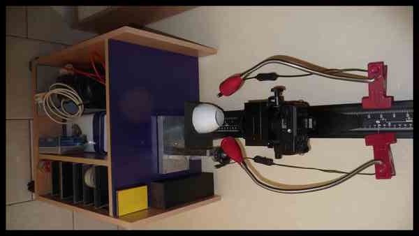

Le système est en position replié. Le modèle est simplifié mais totalement opérationnel.
Lorsqu'il fonctionne le tube avec sa lentille est remonté et la platine manfrotto est reculée.
Le stacking se fait avec la platine manfrotto.
Cependant le système est à grandissement variable de fait il faut repositionner l'objet par paquet. Le système est découplé et il ne faut surtout pas fixer quoi que ce soit.
=> 0.25 mm corresponde au pas standard du 2x au 10x (voir calculs). SOIT 1/4 de vis de la platine manfrotto.
Les lentilles tubes possibles sont pour un APSC : raynox DCR 150 inversée ou une lentille tube de focale moindre de l'ordre de 160 mm. Ce peut être un agrandisseur en position standard.
Les lentiles tubes possbles sont pour un micro 4/3 : raynox DCR250 ou une lentille tube de focale de l'ordre de 135 mm. Ce peut être un agrandisseur en position standard.
Eclairage = 6 -10 leds IKEA
Vous ne mettrez aucun objectif devant le capteur, un filtre neutre antireflet.
Le système interne est en 42 mm
Le système externe en tube de 58 mm - 10 cm de longueur pas plus avec un micro 4/3. Pour un APS-C je préconise 3-4 cm de plus. Soit un anneau de plus....
Bonne chance... MAIS vous aurez des conseils quand vous l'aurez parce que ça ne peut plaire à tous surtout que ce tous aura dépensé dans des soufflets et autres technologies pour pas grand chose ;)....
