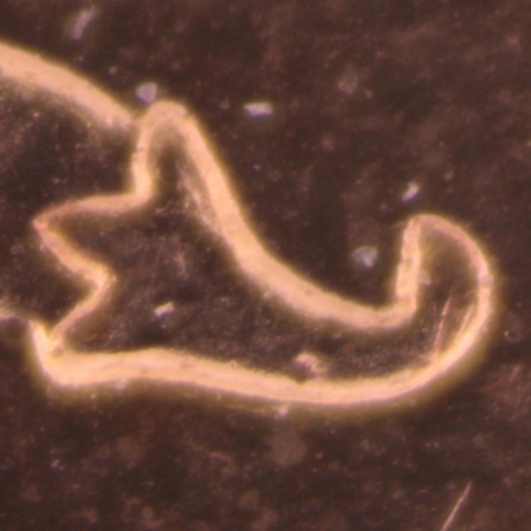

C'est plus petit qu'une pièce de 2€ française
C'est une pièce de 1euro française?
La France ou la Grèce gravées sur les euros y ressemblent. (Voilà que j'examine mes pièces maintenant, on me regarde bizarrement..)
Non! Pièce de 1 centime!! Trouvable au marché, cadette des 8 (=2e 1e 50ct 20 10 5 2 1), en Cu!!
Et le poivron, c'est juste sous la face à Marianne! Et ça stylise un bonnet phrygien!
