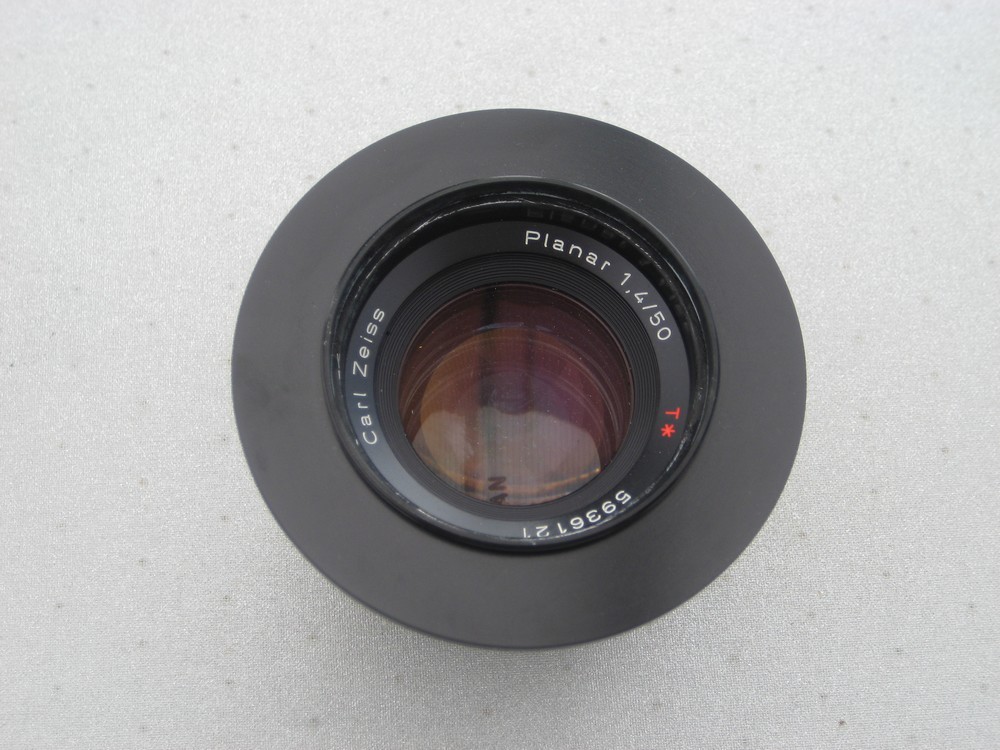

Oui c'est pour fixer l'objectif suivant en inversé sur la bague DMW-LA5E du FZ48
post-10708-0-63140100-1324582394_thumb.j
Tu as ond cun planar 1.4/50 modèle T tu dois chercher le filetage car j'ai peur que ce soit pas du millimètrique mais du 0.75..... Et donc bein tu es dans la mouise je ne peux pas trop t'aider à voir avec les autres....
