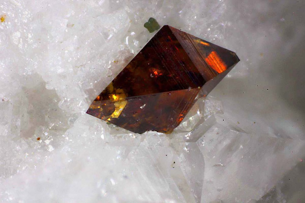

En 2 le cailloux, une anatase de la Lauziere. Je trouve que pour un début c'est pas mal.
Belle photo Michel ! Très bon début ! :super:
As-tu fait des mofifs sur ton matos ? je pense à l'éclairage par exemple...

Non ,je n'ai pas changé l'éclairage je suis toujours avec 2 ampoules à leds(18mA-1 watt).
Ce qui est bien avec ce système c'est que le sujet rempli bien le champ disponible.
Est ce que ton ami c'est équipé avec ce type de matériel? je parle du soufflet et de l'objectif inversé.
En tout cas je vois une grosse différence de netteté avec ce nouvel objectif par rapport à un 35mm inversé surtout à ce grossissement.

Je viens d'acheter un objectif luminar16mm/02 sur Ebay aux enchères pour 215€(283UsD) transport compris.
je vous présente un premier résultat.
stack de 42 images. Je n'ai fait ni recadrage ni retouche.
je vous montre aussi une image d'un papier millimètré pour la taille du champ(je ne suis pas aux maxi du grossissement).
En 1 le papier(taille du champ environ 1x1.5mm)

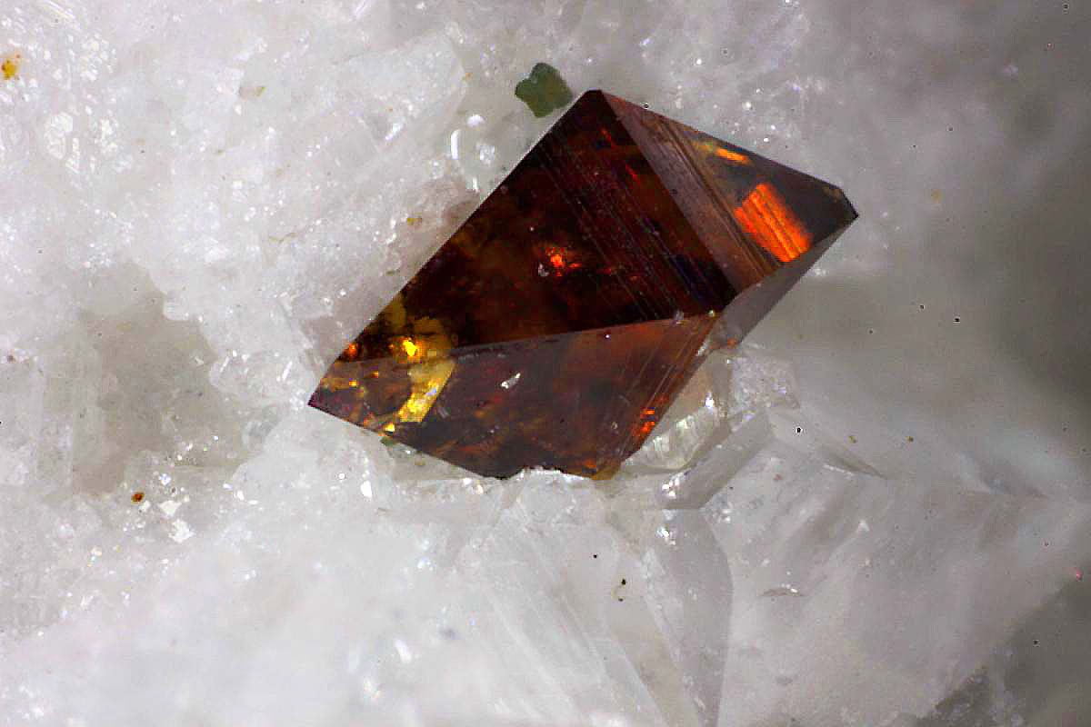

Superbe entrée en matière ! bravo.
Surtout que dans la famille Luminar, le 16mm n'est pas le plus facile à dompter.
Tu devrais rapidement arriver à des résultats carrément superbes.

Renforcement de la luminosité et des contrastes, de la saturation, filtre "plus net" et 50 points d'accentuation (rayon 17, seuil 31) ! appliqué 2 fois d'affilée (j'ai pas osé en mettre assez la première fois) :secret:
Et j'aurais pu faire bien plus (pire !)
C'est marrant : sur la photo retouchée, le rendu des quelques grains de poussière présents sur le cristal commencent à vaguement me rappeler quelque chose..... :siffler:
(Désolé, Mimi, d'avoir utilisé ton post pour illustrer ce que je me tue à dire depuis déjà trop longtemps.... mais avec une bonne photo faite par autrui, on est certain que je n'ai pas volontairement dégradé l'image d'origine pour falsifier le discours. et ta photo s'y prêtait bien. Enfin : elle est "pétante" comme ça, ton anatase. non ? et tant pis si elle n'a plus rien à voir avec son modèle..... c'est moi le "kaiser photoshophile").

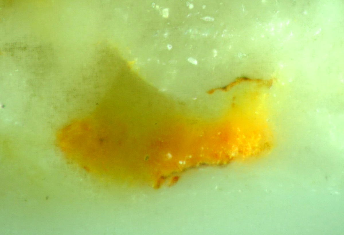

alors toujours dans mes essais... Toutes les bonnettes y passent et pour la jarosite une dernière image avec un champ de 1mm, cela sera mieux encore avec un 20X. Pour le moment je me contente de grossir environ 40 X.
bonnette Canon
DCR150
OPD LWD 10X et DCR 250 pour un grandissement de 36X, champ de 1 mm, Jarosite
Classique DCR 250 pour 12 mm de champ environ, couleurs non retouchées.... !
Olivenite
Et dioptase, couleur retouchée, ça je ne sais pas faire les dioptases !
