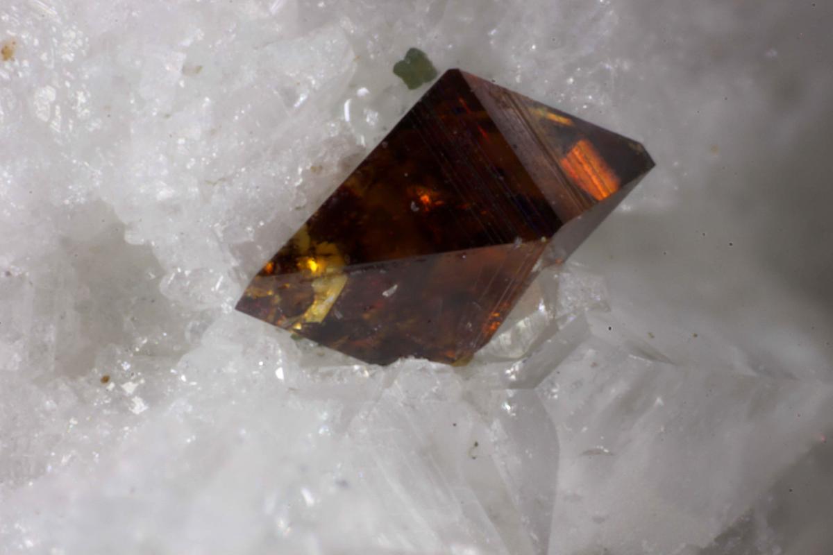

Bonjour
Je viens d'acheter un objectif luminar16mm/02 sur Ebay aux enchères pour 215€(283UsD) transport compris.
je vous présente un premier résultat.
stack de 42 images. Je n'ai fait ni recadrage ni retouche.

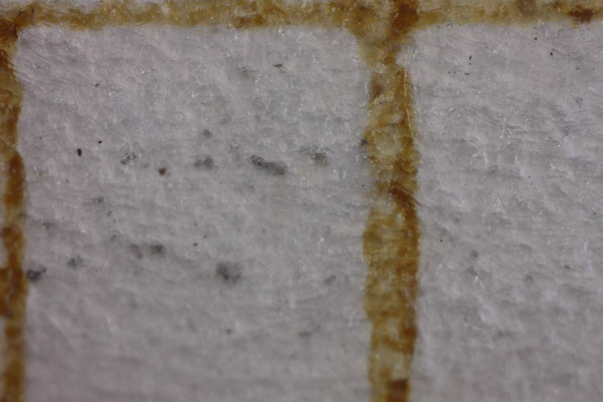

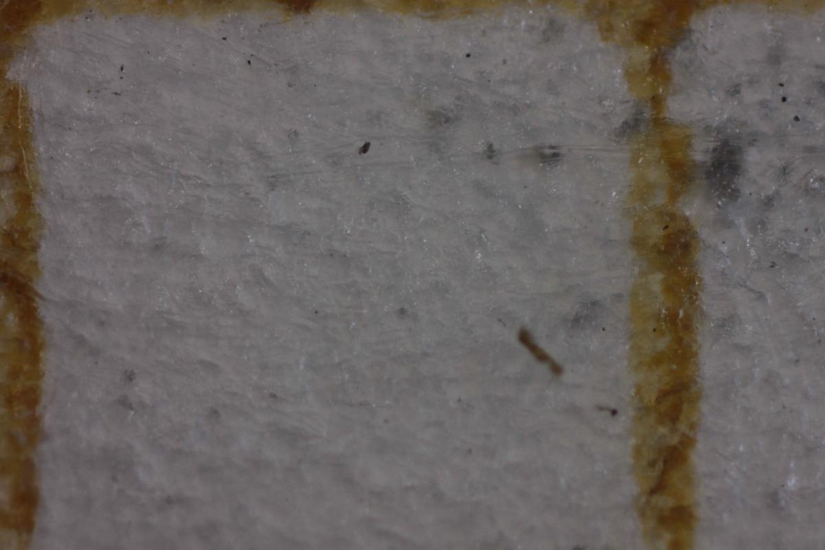

je vous montre aussi une image d'un papier millimètré pour la taille du champ(je ne suis pas aux maxi du grossissement).
En 1 le papier(taille du champ environ 1x1.5mm)
