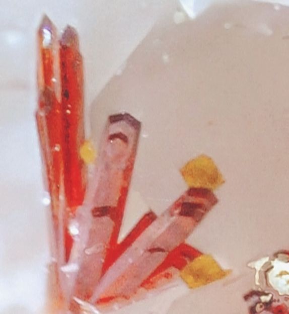

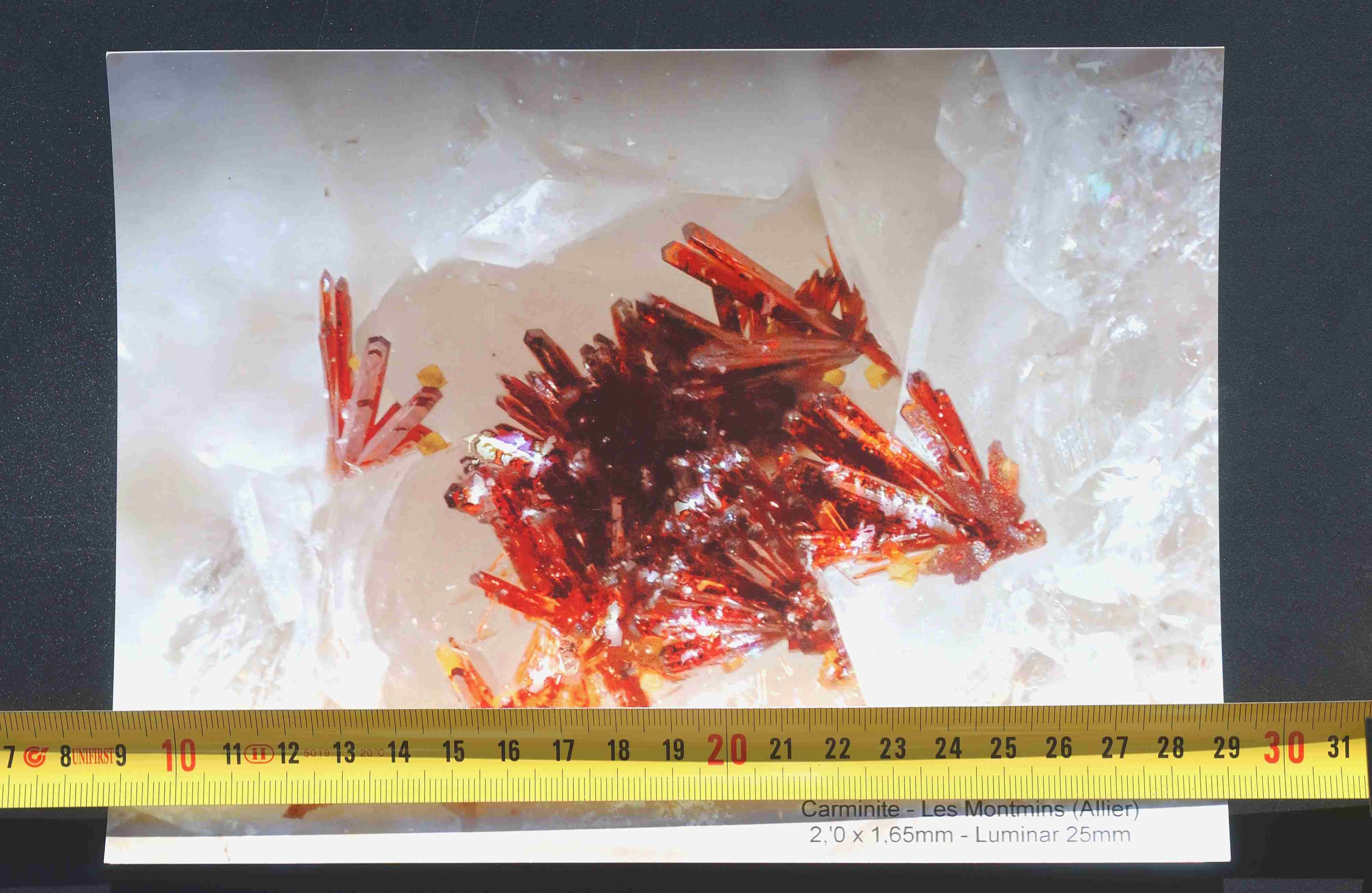

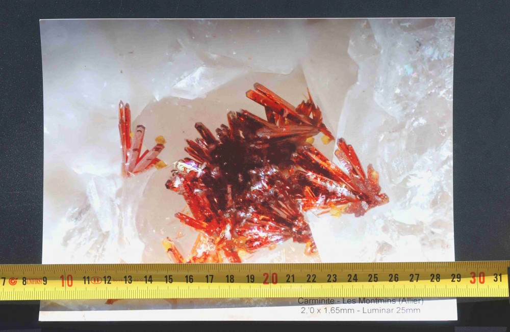

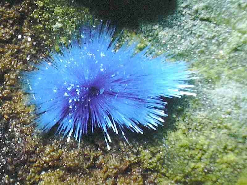

Pour illustrer les possibilités question tirage grand format, je vais partir de ce cliché : http://www.mindat.org/photo-239581.html
Ce que je publie ci dessous, ce n'est pas le même fichier, mais une reproduction photo que je viens de faire à main levée d'un tirage papier 20 x 15 cm réalisé sur une borne kodak en supermarché. en tenant compte du recadrage du au format d'impression, le champ imprimé fait 2 x 1,65 mm.
Et un "crop" non compressé de la gerbe de cristaux de gauche, avec les petits cristaux jaunes de segnitite.
(On constate d'ailleurs que la compression bouffe énormément de nuances et de dégradés).
La résolution du tirage démontre bien que le cliché (d'un champ de 2 mm) est capable de très facilement supporter un agrandissement largement supérieur au A4 ! (d'autant que la résolution d'une reproduction d'un tirage quel qu'il soit est toujours sensiblement moindre que celle du tirage lui-même)

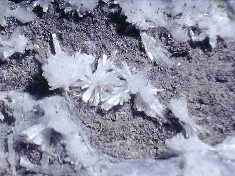

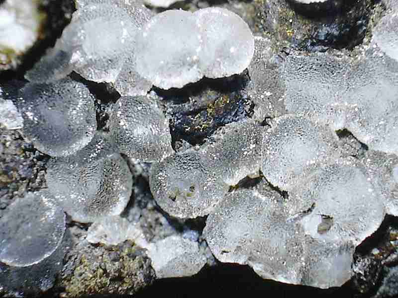

J'ai donné mon format puisqu'il est de 10 Mpix cependant pour savoir si c'est une définition réelle le problème est du à la qualité de l'optique. Et c'est pourquoi un comparatif doit être fait.
donc tes petits cristaux rouges font 0,2 mm
alors je prends cette image de FOV 3 mm
donc ici en définition réelle sans recadrage ni agrandissement (bref taillée avec les mêmes pixel)
j'ai donc des crisatux de l'ordre de 0.3 mm est-ce que ma définition semble moindre que pour toi . Je ne suis pas super convaincu.

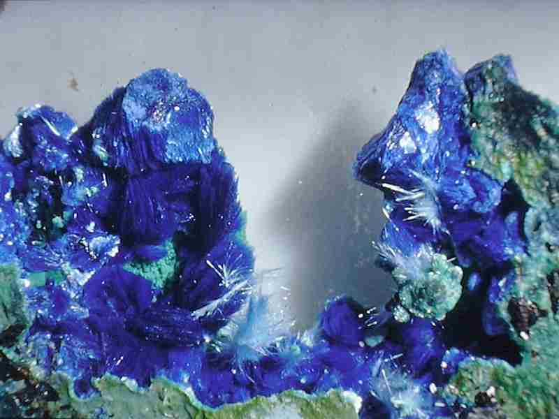

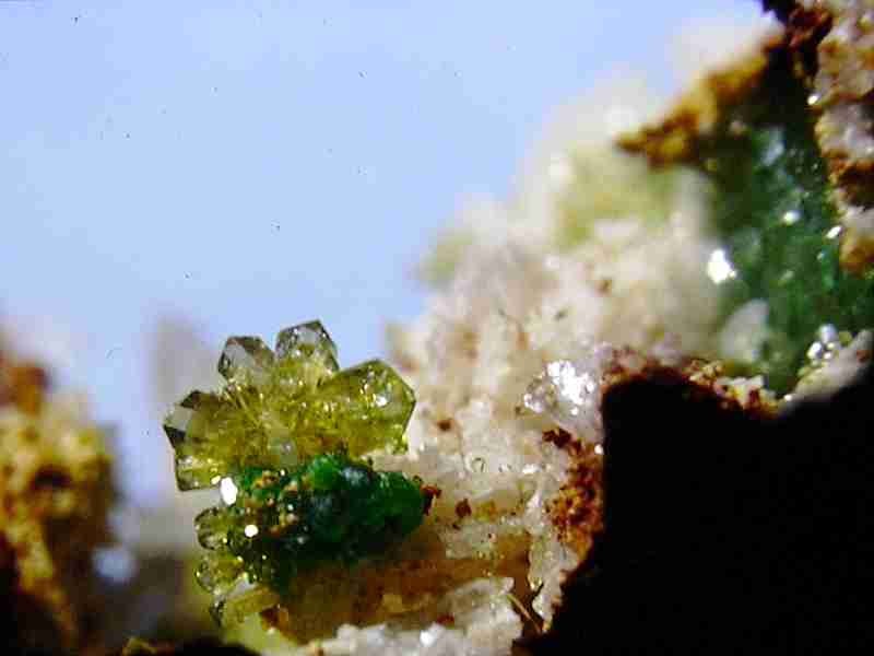

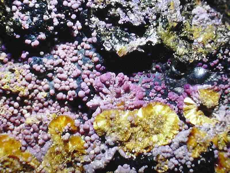

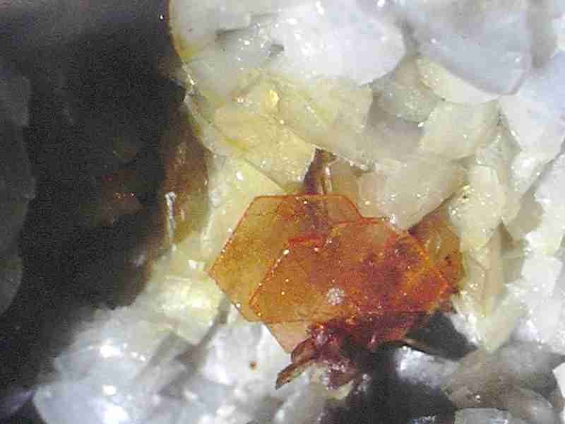

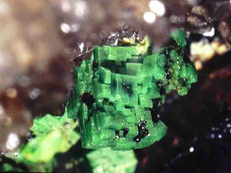

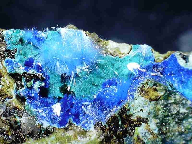

Petite parenthèse argentique ...
Quelques exemples de travail en argentique (faudra quand-même qu'un jour je les scanne un peu mieux qu'en les posant sur une table lumineuse pour les photographier avec un coolpix 2000, ces diapos .... :clown: - c'est ce que j'avais fait voici 6 ans.)
Adamite, Laurion
Cyanotrichite, azurite, brochantite, Parnauite - Cap-Garonne
Le vis-à-vis de la précédente
Bastnaesite - Trimouns
Cyanotrichite - Cap-Garonne
Olivenite, Azurite - Cap-Garonne
Phosphosiderite, Cacoxenite - Bresil
Torbernite, Margabal
Phillipsite, St-Jean-le-Cantonnier
Ferrarisite, Luceram
La qualité des diapos est nettement meilleure que celle des reproductions (qui fait énormément monter le contraste)
Pour les tailles, faudrait que j'aille fouiller dans mes placards : les paramètres de prise de vue sont écrits sur les caches...
Pascal

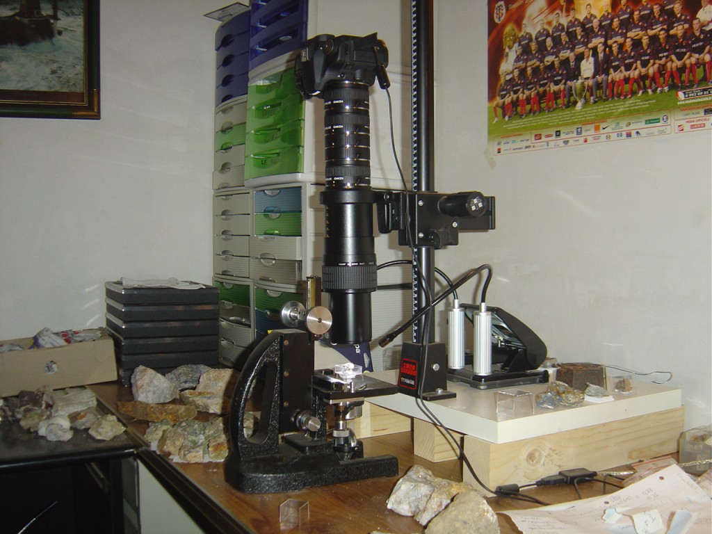

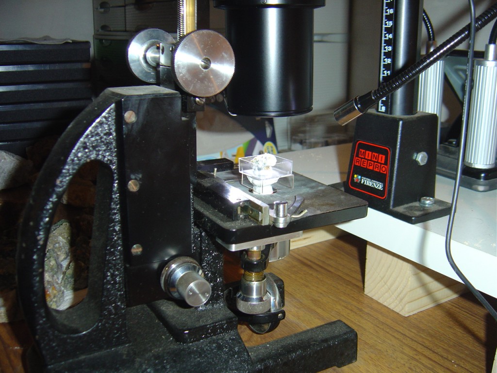

Bon , je n'ai pas grand chose à rajouter à ce qui a été déja dit .
J'ai fait des choix différents car je souhaitai avoir un controle monitoring intégral d'où l'achat d'un reflex .
La base reste la même que tout le monde : un reflex , un ensemble de tubes allonges , un objectif macro à zoom intégré , un pied de microscope pour le réglage micrométrique qui l'équipe et un jeu de lumière sur flexible à led .
Ah , j'oubliai la statif .
Ce n'est pas pour ça que j'arrive à faire de meilleures photos que vous autres :clown:
