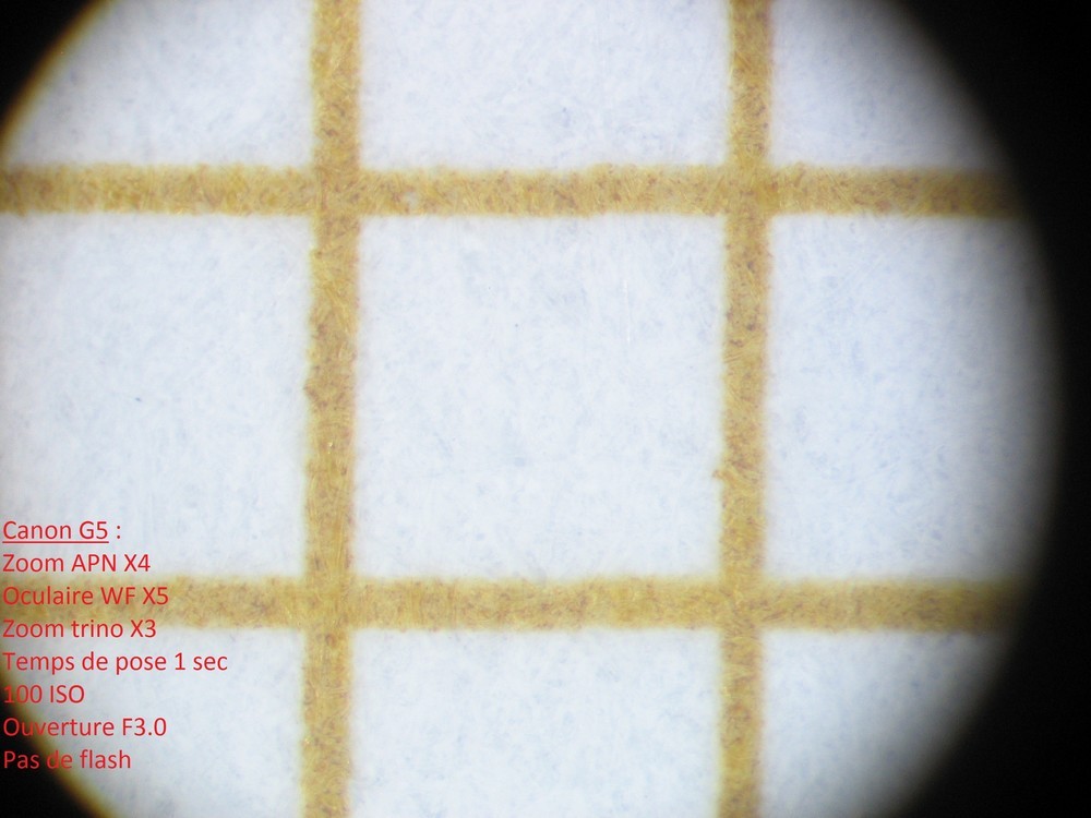

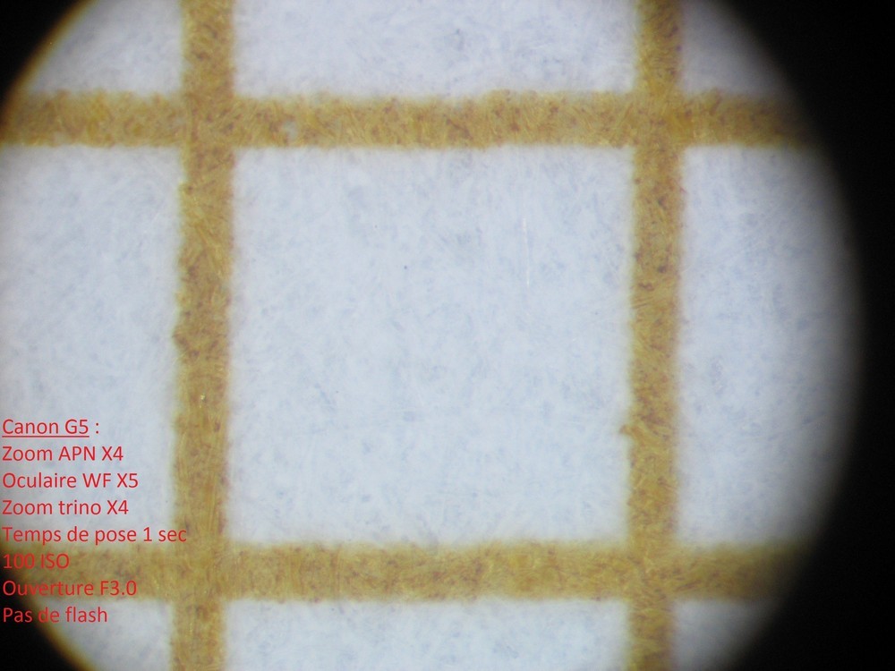

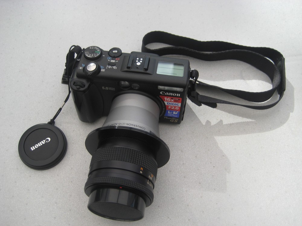

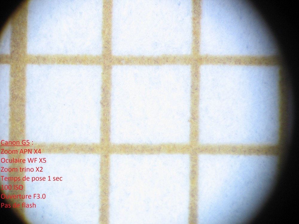

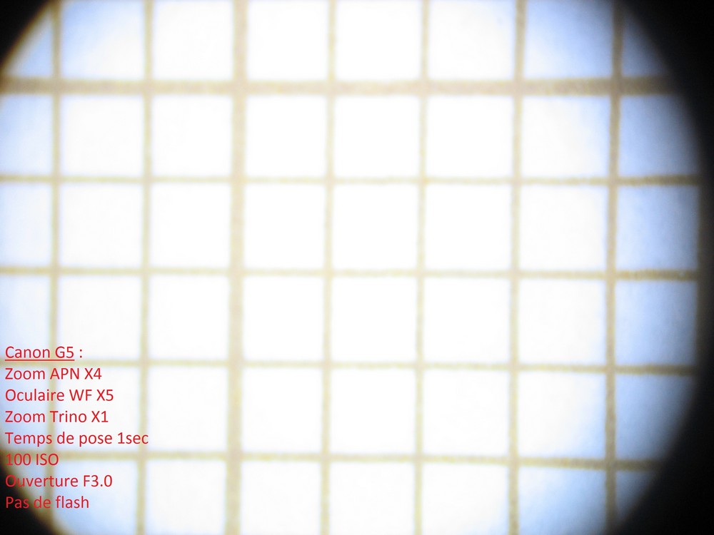

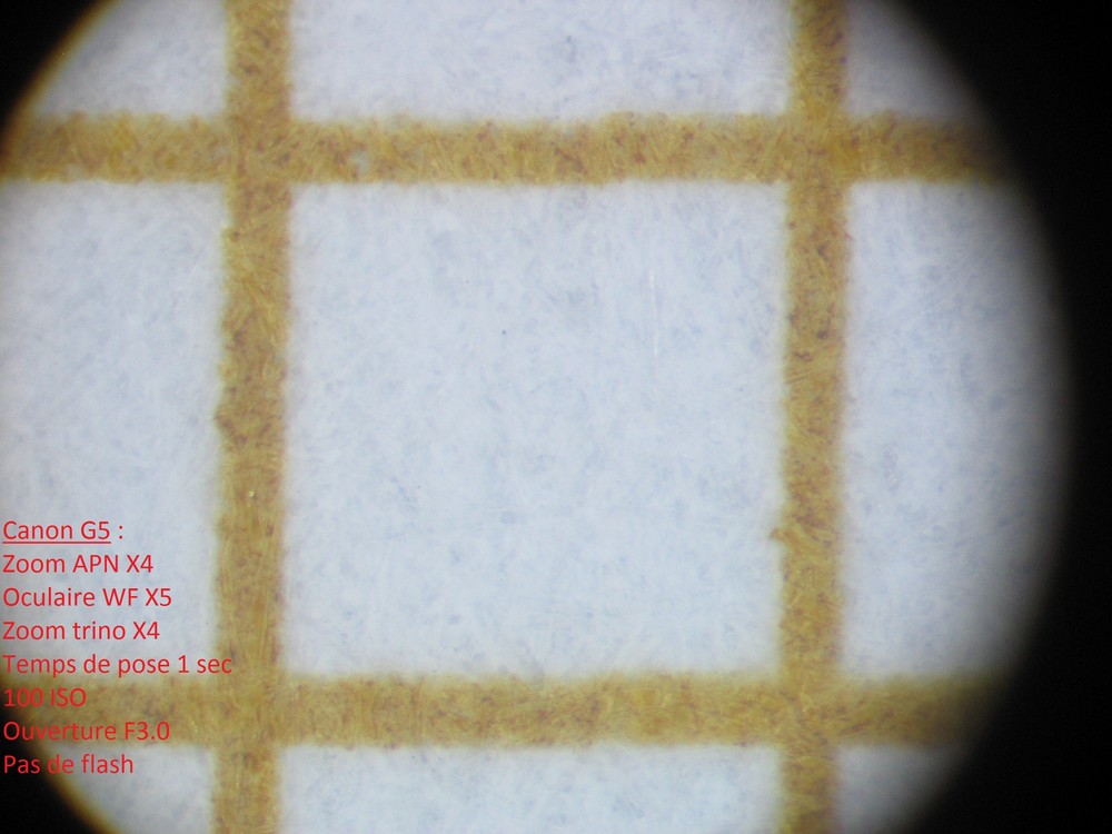

... et voilà, après un mois d'attente, j'ai reçu les bagues d'adaptation que j'attendais pour travailler avec un oculaire HWF X10 et X5.
Première constatation, même à fond de zoom de l'APN, le vignettage est très (trop) important avec le HWF X10, déception.
Je ne présente pas de photos avec le X10, c'est vraiment trop nul.
Avec l'oculaire X5 ci-dessous, il y a un peu moins de vignettage mais ce n'est quand même pas génial.
Voici un premier test effectué sur du papier milimètré avec mon canon G5 à fond de zoom X4
(Juste une photo sans stacker)

L'éclairage utilisé est une couronne de LED, presque au minimum de sa puissance (niveau 1 sur 10 graduations !)
De toute évidence, le couple canon G5 / bino n'est pas idéal pour la microphoto.
Probablement dû à la grandeur de son capteur ?
Je vais continuer quelques tests sur des minéraux pas trop petits et tenter un stack d'une dizaine de photos.
Nous verrons ce que cela donne.
A+
Yves
Effectivement, c'est pas la joie....
En plus avec les 5 mpix du G5, en recadrant il ne reste plus grand chose ! cela dit, 3 mpix, ça reste encore jouable pour une impression 10 x 15.
Un conseil : fais des essais avec ton matériel, afin de travailler tes techniques d'éclairage, d'expérimenter diverses choses (a commencer par des diffuseurs de différentes natures), etc.... l'avantage de 5 mpix, c'est que combine Z devrait aller très vite même avec une machine pas trop récente. encore plus si tu recadres tes images avant le stack (avec un traitement par lot pour rogner toujours pareil sur toutes les images).
Ensuite, ceux qui connaissent les techniques de photographie à travers une bino ne tarderont pas à te donner des conseils utiles pour améliorer ton matériel, je pense...

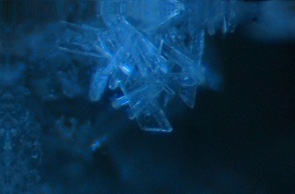

Sinon dernière image FOV de l'ordre de 1.2 mm..... Sans recadrage, sans traitement (et je suis très énervé de la mauvaise foi de quelques uns ici). Ce n'est que le premier essai.... En attendant la lentile de tube qui va bien puisque pour le moment j'utilise des lentilles inadaptées c'est à dire 2 bonnettes ! Avec une lentille apo ça crachera bcp mieux. En attendant parait que ça marcherait pas, mais on verra....
remake de l'azurite floue.... avec du matos provisoire.... bref du moyen...
On aura bientôt mieux et pas de défaut chromatique (acceptable malgré tout...)
FOV 1.8 mm sans recadrage puis avec recadrage (de l'ordre de 0.6 mm donc)....
l'ancien système en est incapable..... il ne peux faire en dessous de 3.5 mm de champ et ici on est dans les 1 à 2 mm. Pour e moment je ne cherche pas à faire joli. Tu devrais surfer sur mindat et voir ce qu'on fait dans le genre 1 à 2 mm...
Bon je retourne essayer avec mes lentilles pas terrible en attendant les bonnes lentilles nikon.

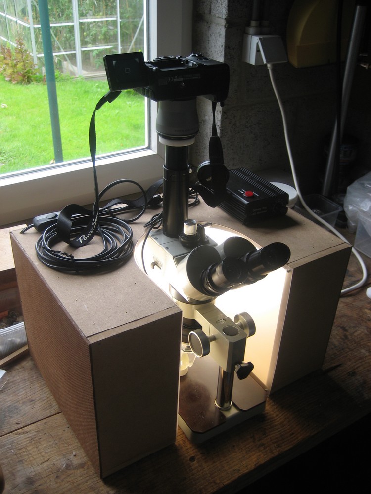

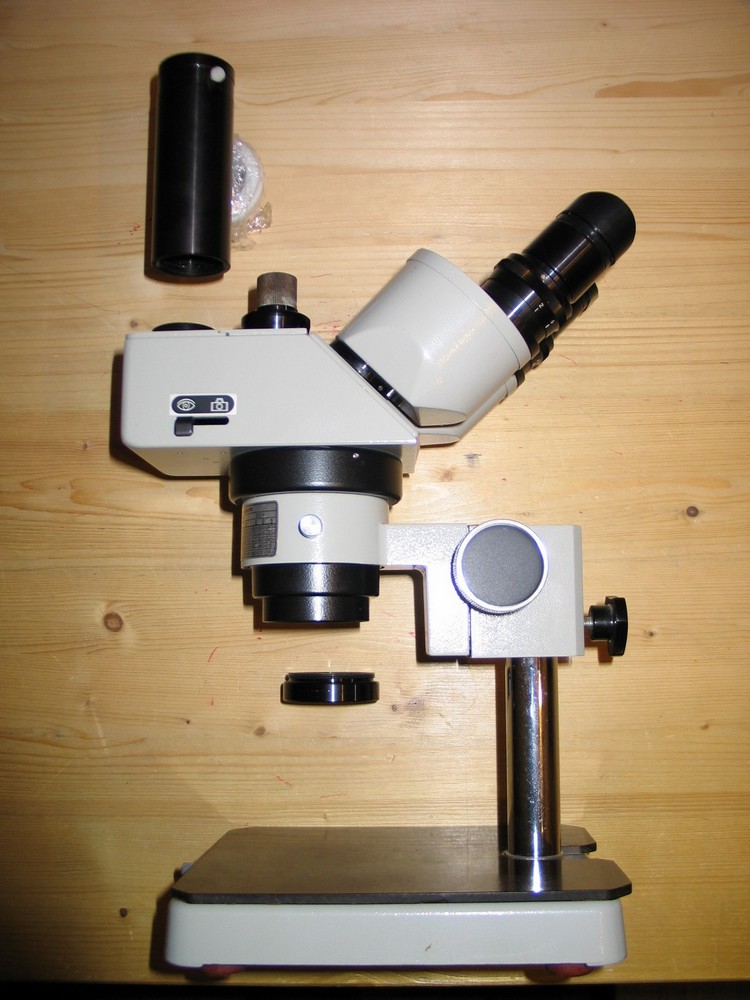

  Le 15/10/2011 à 08:34, tempo a dit :
Je me demande si avec ton système il ne serait pas possible de faire autrement. Comment est constitué ton système optique ? Il y a un objectif de quel type dedans DIN, fini ou infini ?
Est-ce qu'il y a une lentille de tube aussi ?
La monture du coté occulaire présente-t-elle un filetage et en combien ?
Je joins une photo du trino "démonté" et une du trino assemblé avec l'APN
post-10708-0-69052700-1318953824_thumb.j post-10708-0-09234300-1318952257_thumb.j
L'ensemble est composé d'un oculaire HWF X10 fixé à l'aide d'une bague filtée au tube noir qui fait 106 mm.
Dans le tube, il n'y a pas de lentille mais dans le trino, il y en a au moins une + un système de miroir qui renvoit l'image puisque le tube et l'oculaire ne se trouvent pas à la verticale de l'objet observé. Maintenant dire si l'objectif est de type DIN, fini ou infini, je ne sais pas comment le voir.
En dessous du trino il y a également un doubleur mais je le bouge pour essayer de "gagner" en netteté.

A la limite, je me demande si je n'aurais pas un meilleur moins mauvais résultat si j'utilisais l'APN couplé à un objectif 50mm inversé + raynox MSN 202 ?!?
post-10708-0-66681300-1318954204_thumb.j
Je ne sais pas jusqu'à quel grossissement il y aurait moyen d'aller mais je suppose pas énorme (je n'ai pas encore la raynox)
Qu'en pensez-vous ?
Sinon il faudra que j'envisage d'investir dans du matos convenable mais la question revient, lequel ?
Je suis vraiment curieux et intéressé de voir jusqu'où tu pourras aller avec ton système ...
Tous les conseils sont les bienvenus.
Yves
