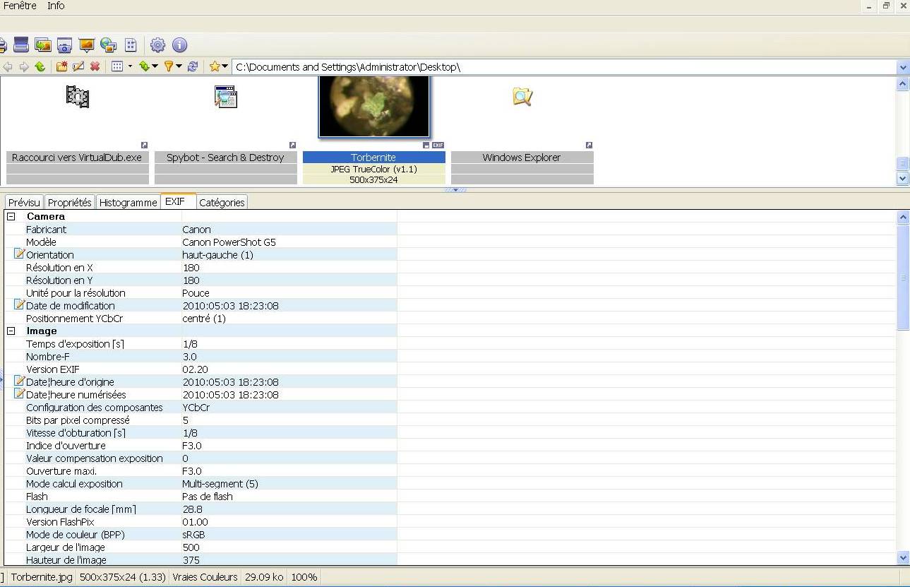

Je viens de regarder les propriétés de la photo de torbernite que tu as mise en ligne.
Effectivement, ton zoom est à fond (focale 29mm, annoncée 28,8 mm sur le site de Canon) et on constate encore un sacré vignetage.
L'ouverture s'est bien ajustée au maximum possible à cette focale (f/3).
Par contre, je constate 2 points négatifs:
- la balance des blancs automatique ---< il faut que tu regardes ton manuel pour en faire une personnalisée, chez Canon, c'est en général en sélectionnant "Balance des blancs personnalisée" dans le menue ad hoc et en capturant l'image d'un bristol Blanc avec "Set", Si tu as l'intention d'uliser un diffuseur, il faut que celui soit placé autour de ton bristol blanc.
- la vitesse utilisée: 1/8s --> Cf ci-dessus, à mon avis, tu as donc presque trois valeurs de IL à aller chercher et on peut donc dire que tu éclaires 2x2x2=8 fois trop !!

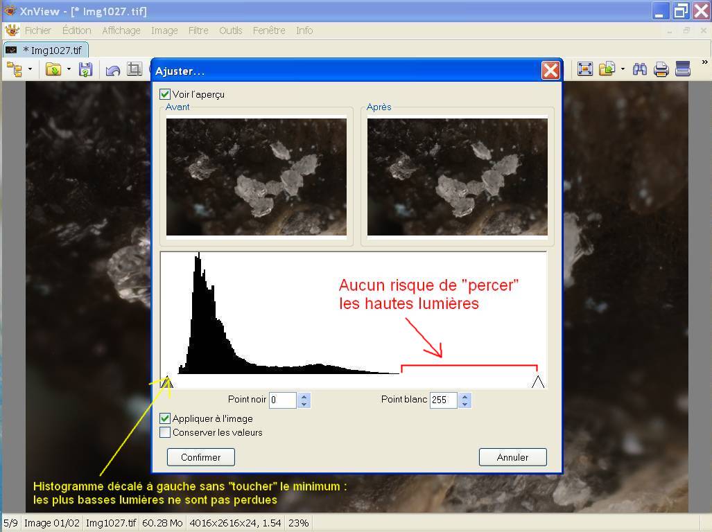

Pour ma part, je procède autrement pour mesurer l'exposition (peut-être que tous les compacts ne permettent pas cette méthode ?).
Je travaille en manuel. je trouve la bonne exposition par tâtonnement, en me fiant uniquement à l'histogramme.
je fais en sorte que l'histogramme soit décalé vers la gauche : sous-exposition volontaire. je rattrape ensuite l'exposition après stacking avec Combine Z.
Je trouve 3 raisons à cela :
- Il est plus facile d'éclaircir une photo que de l'assombrir. quand le capteur a saturé et qu'on a des zones totalement blanches (percées), on ne peut plus rien faire car plus aucun détail n'existe dans ces zones et un assombrissement de la photo donnera des "blancs foncés"
- Les capteurs "patinent" moins sur les arêtes des cristaux transparents lorsque les photos sont légèrement sous-exposées (en tout cas le mien : Je ne saurais pas expliquer pourquoi, mais je l'ai constaté à de nombreuses reprises).
- l'emploi de logiciels de stacking tels combine Z a parfois tendance à renforcer les contrastes. une photo avec des zones déjà très claires risque de ne pas trop aimer
Attention toutefois à ce que l'histogramme ne soit pas trop "tassé" à gauche. la courbe doit s'en approcher sans jamais la toucher (sauf si du noir profond existe dans le champ cadré) sinon tous les détails ne seront pas enregistrés. il y aura des informations perdues et la photo sera inexploitable (à l'instar des "blancs foncés", on aura des "noirs clairs" après réajustement de la luminosité).
Il faut vérifier la bonne exposition sur plusieurs clichés exposés différemment (décalage par tiers d'IL). même si l'histogramme "ne touche pas à gauche", il peut se tasser au fur et à mesure qu'on force la sous-exposition, et on perd de la dynamique. en comparant d'un cliché à l'autre, il doit se décaler sans perdre d'amplitude
Voici ce que donne l'histogramme typique d'un de mes clichés (sujet avec un contraste moyen) :

Par contre je ne comprends pas comment tu arrives à voir les données techniques de ma photo, zoom 29mm, focale F/3, vitesse 1/8s ? (moi même je n'en sais plus rien :grand sourire: )

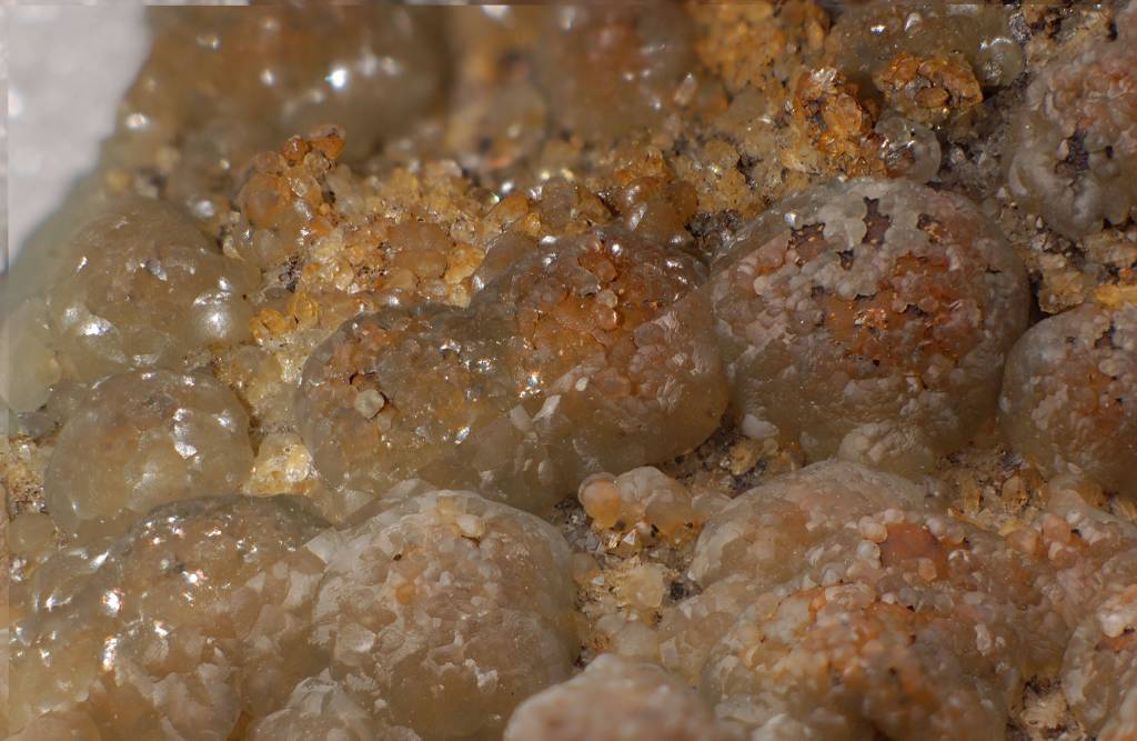

Le diffuseur sert à adoucir l'éclairage, afin d'avoir des reflets moins durs et envahissant.
Une image vaut mieux qu'un long discours :
post-4887-0-74447800-1313486181_thumb.jp
Smithsonite - St Laurent le Minier - Collection Alain Martaud (j'avais pas de telle "double" photo de pièce à moi sous la main) 17,95 x 11,8 mm - Nikkor 85mm.
Tu ne peineras pas à trouver quelle moitié de l'image a été prise avec ou sans diffuseur.
Pour les réglages, l'orientation de l'éclairage derrière le diffuseur est beaucoup plus important à mon avis que le diffuseur lui même (c'est je pense le principal défaut de la boite à lumière : ses ampoules fixes derrière l'altuglass. je passe en effet beaucoup de temps à régler l'orientation des fibres optiques derrière mes diffuseurs, jusqu'à parfois avoir une incidence rasante sur l'altuglass ou bien n'utiliser qu'une seule fibre éclairant un seul coté)
Je travaille en manuel. je trouve la bonne exposition par tâtonnement, en me fiant uniquement à l'histogramme...

Cet histogramme, tu le trouves dans ton logiciel de capture d'écran ?
A+
Yves
L'histogramme est directement affiché sur l'écran de l'appareil (option à sélectionner dans les menus) - c'est plus pratique pour le visualiser directement dès la prise de vue. il est également affiché par mon logiciel de contrôle de prise de vue via ordinateur "nikon camera control"
Il peut également être affiché par tout logiciel de retouche photo digne de ce nom (ici, XNview - alternative libre et gratuite d'ACDSee, mais bien plus complète et capable d'ouvrir les fichiers RAW)
Pour voir les propriétés de l'image, il faut un logiciel capable de lire les "exif" (XNview le fait) et que ces derniers soient toujours rattachés à la photo.

Concernant les Exif : avec XNview
post-4887-0-93335300-1313491239_thumb.jp
Pascal
Ah oui d'accord,
c'est intéressant, on y retrouve toutes les données techniques liées à la photo.
Je crois que je vais devenir utilisateur du XNview :super:
