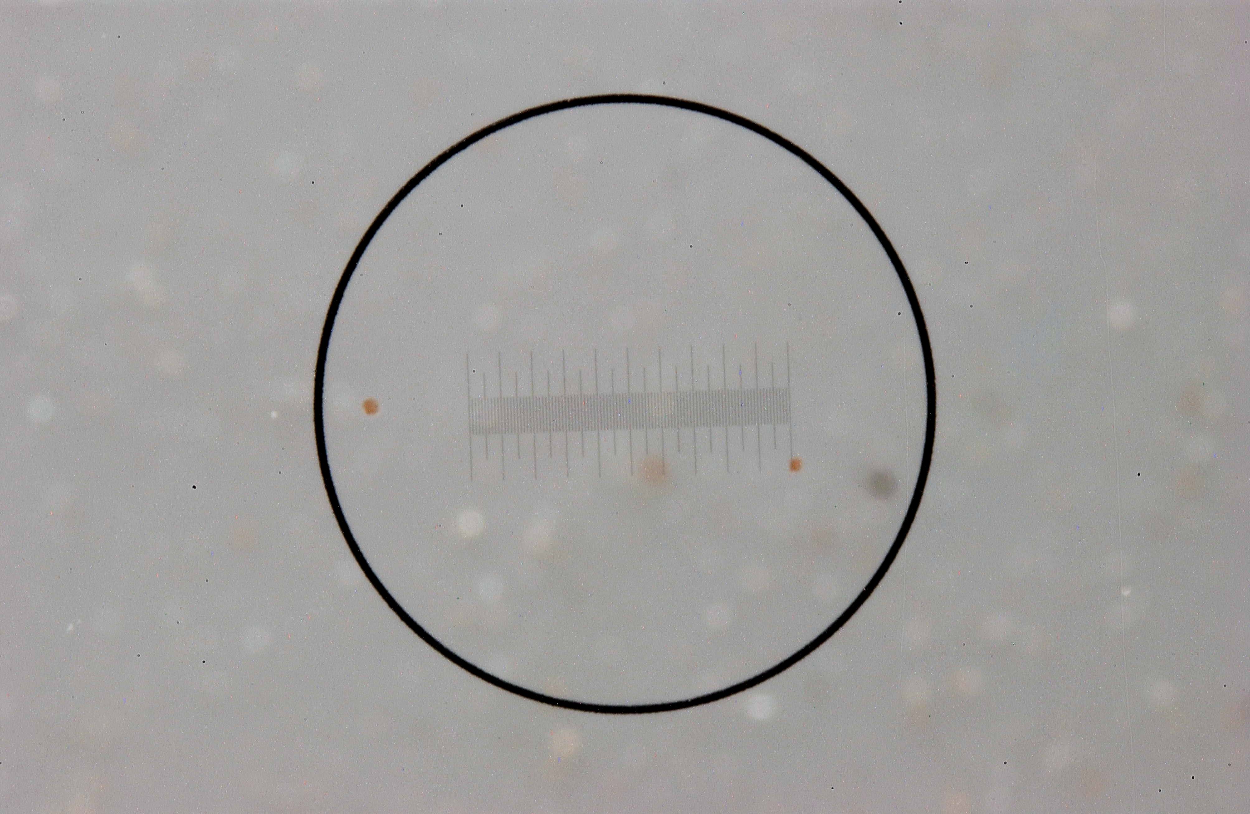

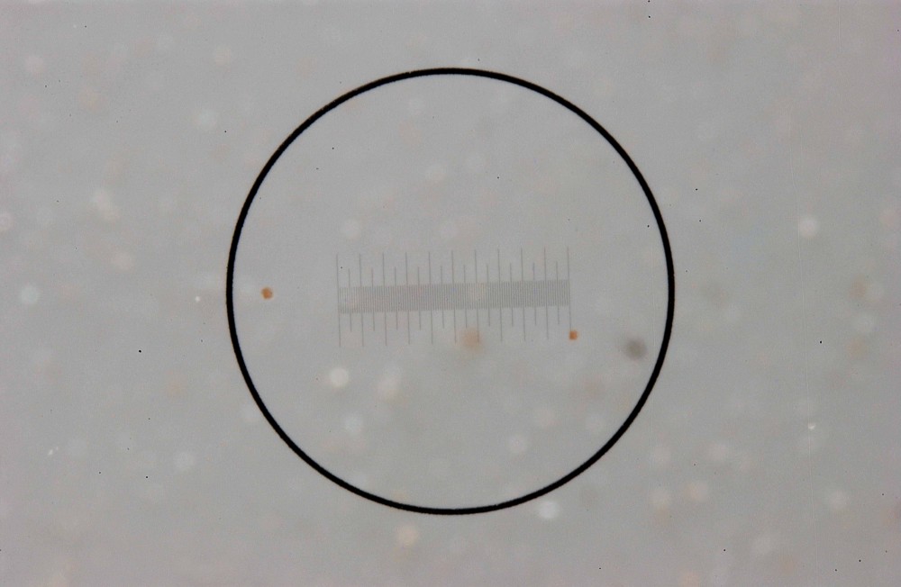

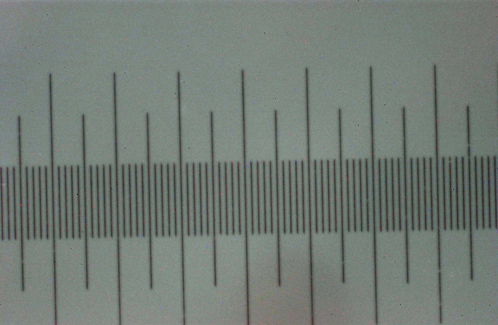

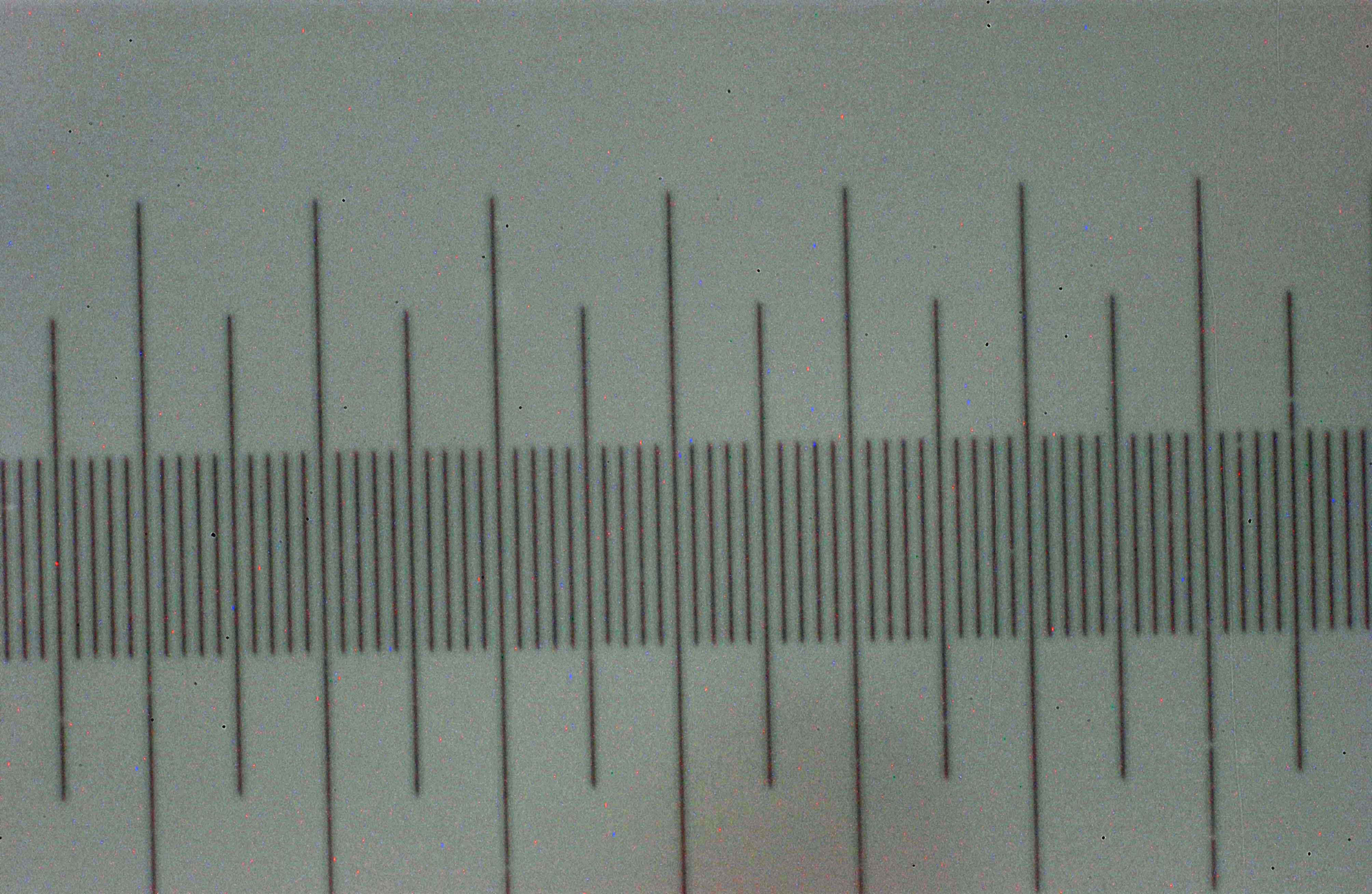

Pascal03 Posté(e) 12 avril 2011 Auteur Signaler Posté(e) 12 avril 2011 Luminar 63 mm avec une distance sujet-capteur de 52 cm. champ calculé 4,1 x 2,7 mm Citer
Pascal03 Posté(e) 12 avril 2011 Auteur Signaler Posté(e) 12 avril 2011 Luminar 40 mm avec une distance sujet-capteur de 52 cm. champ calculé 2,3 x 1,5 mm Citer

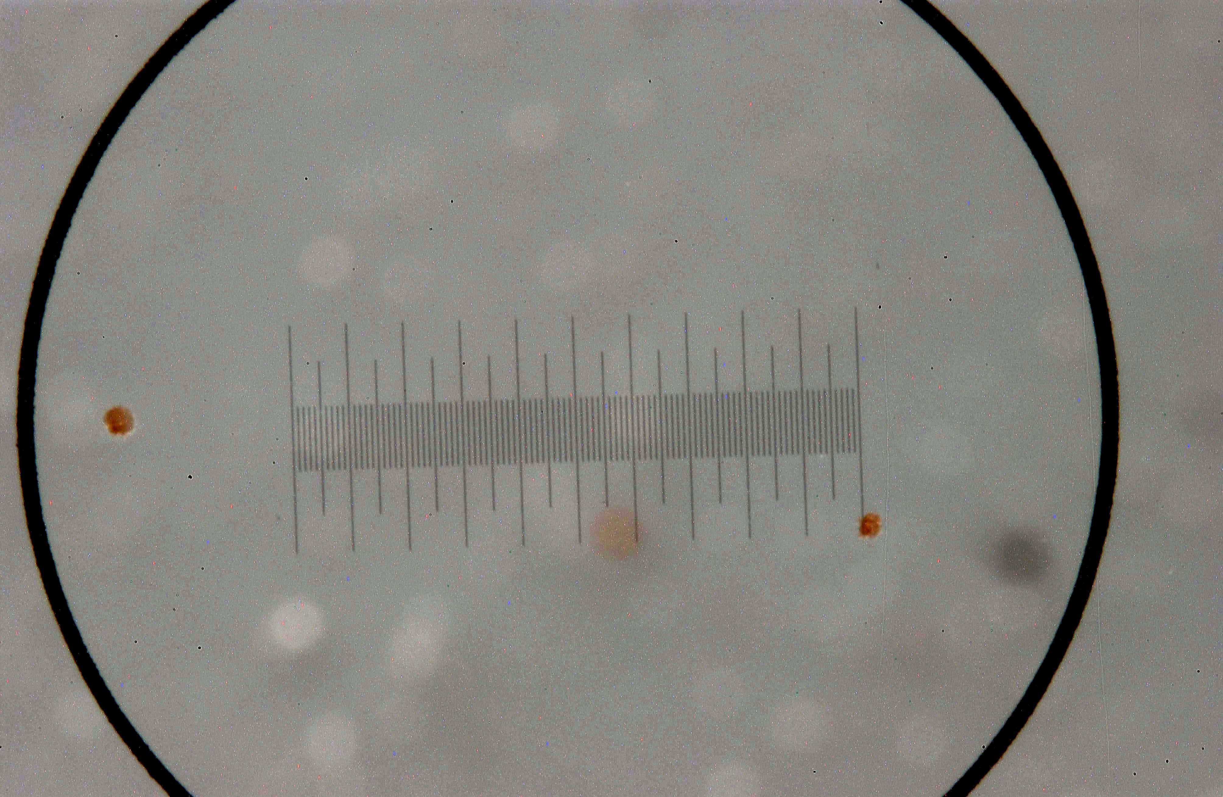

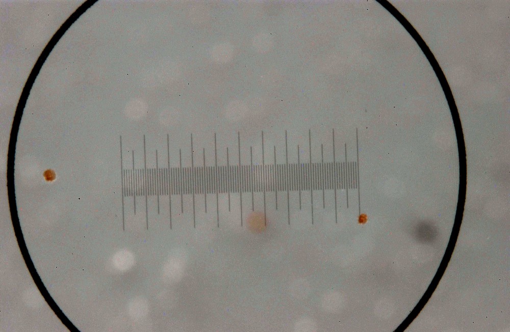

Pascal03 Posté(e) 12 avril 2011 Auteur Signaler Posté(e) 12 avril 2011 Luminar 25 mm avec une distance sujet-capteur de 52 cm. champ calculé 1,33 x 0,88 mm Citer
Pascal03 Posté(e) 12 avril 2011 Auteur Signaler Posté(e) 12 avril 2011 Luminar 16 mm avec une distance sujet-capteur de 52 cm. champ calculé 0,81 x 0,53 mm (Le champ réel s'avère légèrement plus petit !!!) On voit que les bords sont aussi bons que le centre. Normal : les luminars sont faits pour couvrir le format plan-film 4 x 5 pouces (10 x 12,5 cm) Le "bruit" visible en ouvrant en plein format est du à l'age du boitier : bientôt 8 ans ! de nombreux nettoyages ont pas mal fatigué le filtre passe-bas qui commence à déclarer forfait (il y a même des rayures dans la partie droite), avec quelques pixels morts au niveau du capteur. c'est moins génant sur des photos de minéraux que sur un fond uni comme ici. Pascal Citer

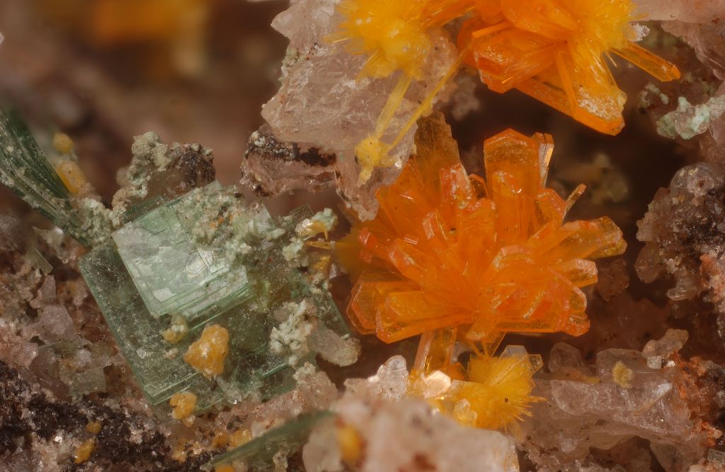

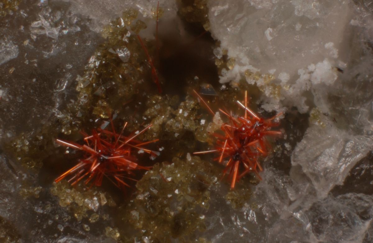

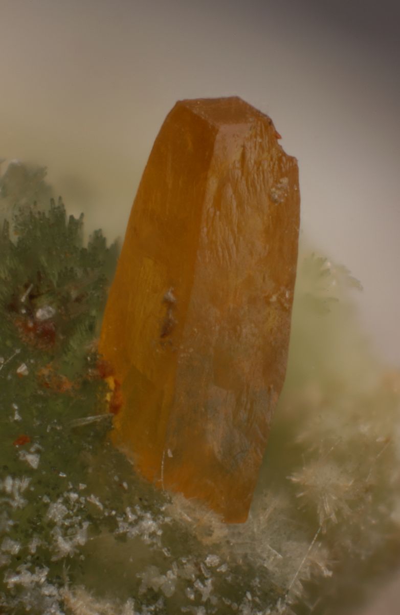

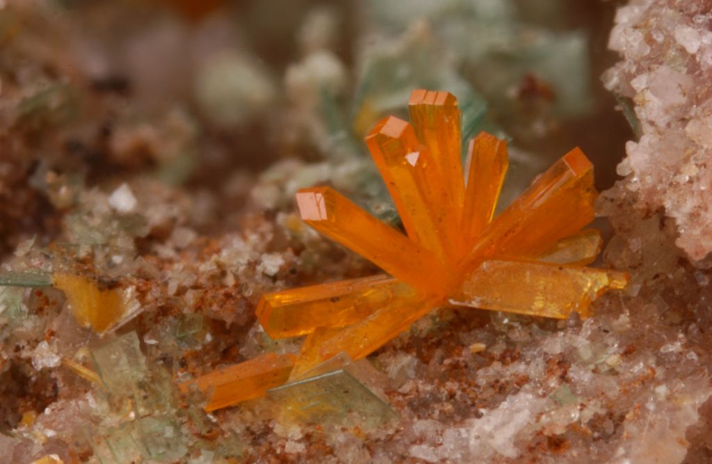

Pascal03 Posté(e) 12 avril 2011 Auteur Signaler Posté(e) 12 avril 2011 Pour rester dans les kasolites de Musonoi Kasolite - 2,5 x 1,65 mm - Luminar 25mm Kasolite et torbernite - 2,5 x 1,65 mm - Luminar 40mm Et pour taper dans le très petit : Perroudite, Cap-Garonne - 0,95 x 0,65 mm - Luminar 16mm Wulfenite, Pennafort (Var) - 0,75 x 1,1 mm - Luminar 16mm Pascal Citer

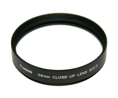

mimi74 Posté(e) 15 avril 2011 Signaler Posté(e) 15 avril 2011 Voici quelques essais avec les bonnettes zoom à fond x18 à l'infini.... les règlages montrent le champ réel sans recadrage.... Cela donnera des idées à certains :). Bonjour Pouvez vous me dire si vous utilisez un reflex ou un bridge; il me semble que "500D Canon" est un réflex si oui quel objectif utilisez vous? Merci et grand bravo pour vos très belles photos. Citer
Pascal03 Posté(e) 15 avril 2011 Auteur Signaler Posté(e) 15 avril 2011 Je réponds à sa place : un bridge la 500D est aussi une bonnette. Pascal Citer
