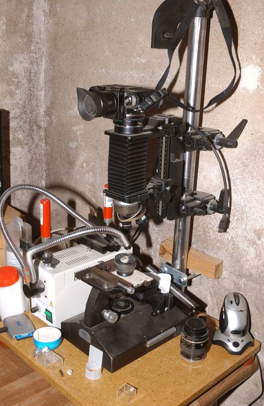

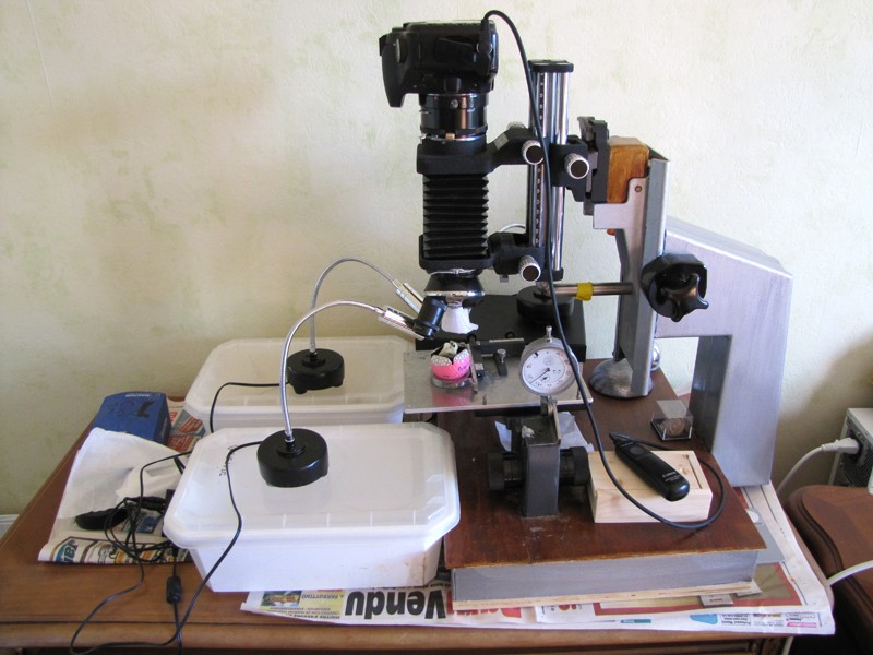

Vue d'ensemble :

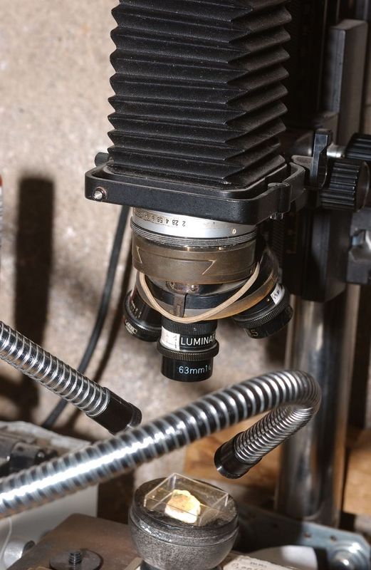

Le système est monté sur un statif Nikon datant des années 60. le tout est fermement arrimé au mur pour limiter au maximum les vibrations. le soufflet est solidarisé à la colonne par 2 solides pinces Manfrotto (prévues pour supporter chacune 15 kg)
En lieu et place de l'objectif, j'ai adapté sur une bague Nikon un révolver de microscope. les 4 objectifs Zeiss Luminar (16, 25, 40 et 63 mm) sont montés sur cette tourelle, ce qui permet de passer de l'un à l'autre sans fastidieux vissage/dévissage.
Les Zeiss Luminar sont filetés au pas standard des objectifs microscope. mais ce sont de vrais objectifs photo : ils comportent un diaphragme pour gérer la profondeur de champ et sont corrigés pour un rendu optimal sans oculaire. ils étaient initialement prévus pour être utilisés avec le Zeiss Ultraphot, qui permet des prises de vues en moyen format (4 x 5 pouces).
Le soufflet Nikon PB-6 peut recevoir une extension (PB-6E - non montée sur la photo) pour augmenter le tirage de 20 cm supplémentaires. au besoin, il m'est même arrivé de rabouter un 3° soufflet (un Nikon PB-4, avec mouvements de bascule et décentrement de la platine frontale - très utile en argentique) pour des rapports de grandissement extrêmes mais les résultats sont alors bien évidemment peu satisfaisants. (http://www.mindat.org/photo-170352.html bonjour la diffraction !!!)
La base utilisée est le socle d'un vieux microscope Nachet des années 40, trouvé en piteux état chez un brocanteur. la platine permet des mouvements latéraux (X-Y) et verticaux (Z) via un réglage micrométrique : idéalement ce qu'il me fallait pour réaliser des piles d'images à post traiter avec Combine Z.

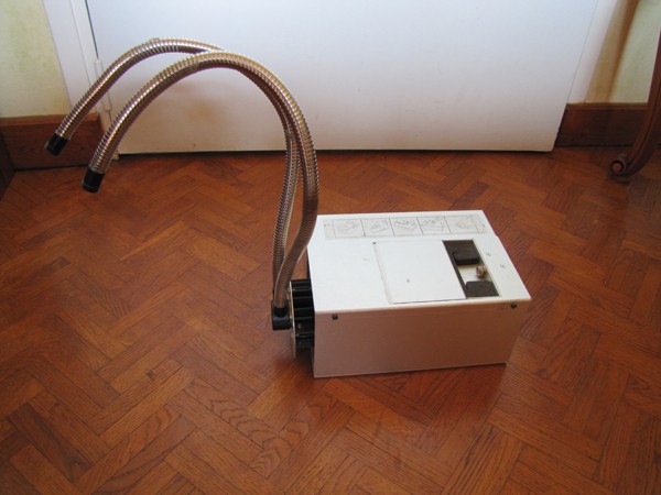

L'éclairage est assuré par une "bête à cornes" : source halogène + fibres optiques. selon les besoins, j'intercale divers diffuseurs pour mieux répartir la lumière (un bon modèle de diffuseur que j'ai trouvé : les "Pec-Pad" : lingettes sèches en non tissé initialement prévues pour nettoyer les capteurs des réflexes numériques. parfaitement blanches et répartissant bien la lumière. l'élastique sur la tourelle sert à les maintenir en place.)
Le système me permet donc de réaliser des piles d'images à compiler avec Combine Z, mais aussi de travailler en argentique !!! : c'est d'ailleurs ainsi que j'ai débuté en microphotographie voici plus de 10 ans (bonjour le taux de déchet :siffler: ) et je réalise toujours des diapositives de temps en temps. d'ailleurs, le réflex numérique étant dans mes mains pour réaliser ces photos, c'est le Nikon F3, chargé en film diapo, qui est monté sur le système.
Et c'est, de fait, ce qui m'a fait opter pour le système Nikon : la baïonnette est inchangée depuis 1959 et tout les matériels sont compatibles mécaniquement : j'utilise sans problème le réflex numérique avec mon soufflet PB-4 datant des années 60 :P
Quelques autres photos du système :

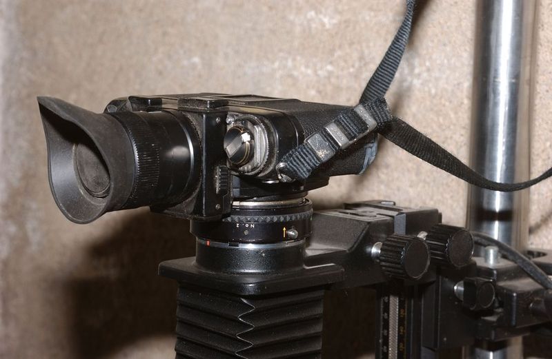

Nikon F3 avec le viseur loupe DW-4 : grossissement 6 x et permettant une visée droite, sans "tortiller" l'oeil. le verre de visée utilisé est un modèle spécial Microphotographie/Astronomie, à champ clair et réticule.

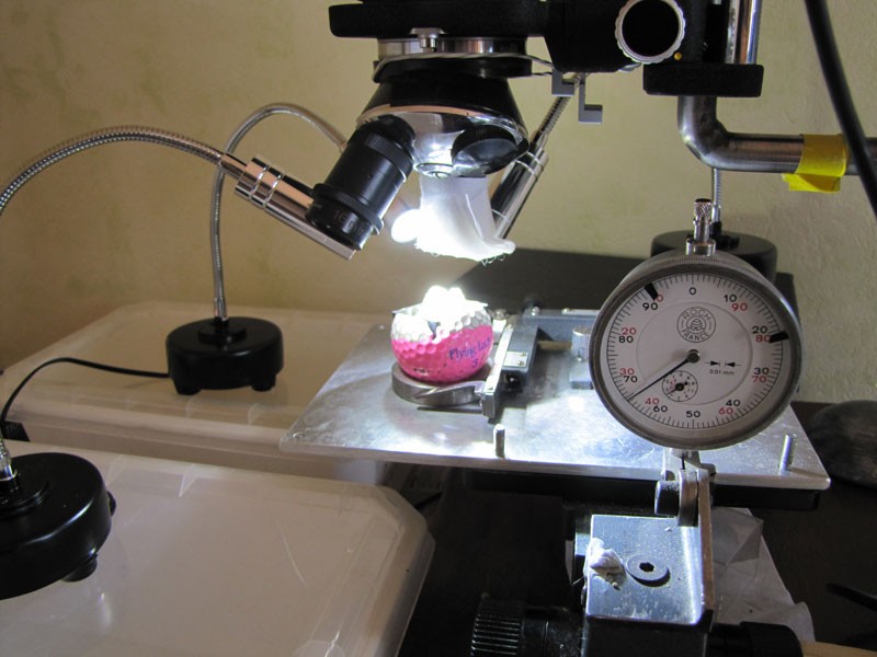

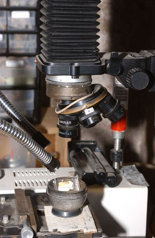

Le révolver de microscope équipé des objectifs Zeiss Luminar. au premier plan les fibres optiques pour l'éclairage

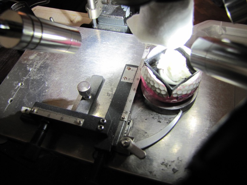

Vue sous un autre angle. noter le système d'orientation de l'échantillon : le support est une bête demi sphère de plastique (celle qu'on trouve dans les distributeurs de chewing-gum des galeries marchandes de grandes surface) . je l'ai remplie de plâtre en y plaçant un couvercle de boite pour faire l'empreinte. une fois le plâtre sec et après ré-ajustage de la forme de l'empreinte, j'ai peint le tout en noir. c'est posé sur un support annulaire (un joint conique de siphon d'évier), le tout permettant une orientation aisée de l'échantillon à photographier.

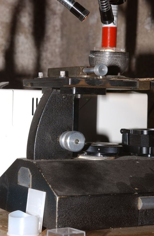

Le mouvement micrométrique sous la platine du vieux microscope.
on peut noter aussi 2 de mes diffuseurs de lumière utilisés ponctuellement (en plus des "pec-pad") : un verre dépoli de visionneuse de diapositives et un canister de film diapo découpé pour se clipper sur la demi sphère.
La "bête à corne" est solidaire du plateau du statif grâce à 2 serre-joints. Ceci afin de pouvoir orienter les fibres sans que le bloc entier ne bouge.
Du matériel "pro", donc, avec une bonne dose de bricolage tout autour.
Budget :
boitier réflex numérique pro (Nikon D1x - 10 mpix) : 800€ en occasion voici 3 ans (valeur 52.000 Francs neuf en 2001 - soit 8.000 € - boitier nu. ça décote grave, le numérique !!!!)
Statif Nikon : 60€ sur ebay
Soufflet PB-6 + extension PB-6E : 170 € sur ebay
Zeiss Luminar : entre 250 et 300€ pièce sur ebay
vieux microscope délabré : 40 € (justifiés par le beau coffret en bois dans lequel il se trouvait ... :grand sourire: )
Éclairage fibre optique : 170€ (premier prix - fabrication chinoise) et j'ai viré toute l'électronique, qui à bien évidemment lâché au bout de quelques heures, pour la remplacer par un transfo ballast 12 V- 105 VA de chez conrad électronique. Avec une ampoule halogène 15v-150W, la tension mesurée aux bornes est de 13.8 volts : compromis idéal puissance/longévité .
Tout ou presque étant acheté d'occasion (de toutes façons c'est plus fabriqué depuis belle lurette, ce genre de matos) les prix sont indicatifs et peuvent varier en fonction de l'état et de la "chance" de l'acheteur. la côte du boitier D1x a encore beaucoup chuté en 3 ans, mais ça reste malgré tout un vrai boitier professionnel (qui pèse plus d'un kilo : construction métal oblige), tropicalisé, et qui délivre des images de 10 mpix.
Avantages : Ce système produit des images impeccables pour qui veut réaliser des tirages grand format. il est très polyvalent et permet de descendre aisément en dessous du millimètre (ce qui n'empêche pas de devoir se battre avec les réglages de la lumière, ce qui reste la clé d'une photo réussie !!!)
Inconvénients : le prix, et aussi le fait de devoir retoucher les photos pour éliminer les poussières déposées sur le filtre passe-bas et que combine Z transforme en chapelets de grains. travail long et fastidieux.
Conclusion : Matériel très performant destiné au photographe exigeant, mais onéreux et demandant beaucoup de travail en post traitement (dépoussiérage). à destiner à ceux qui veulent réaliser des tirages de qualité de leurs clichés. ceux qui souhaitent simplement se contenter de publier leurs clichés sur le web n'auront pas l'utilité d'exploiter au maximum les capacités d'un tel matériel et auront avantage à se tourner vers la solution bridge + bonnette, quitte à recadrer lorsque le sujet est trop petit. Et cela leur épargnera le long travail de dépoussiérage, la chambre du capteur des bridges étant étanche aux poussières par construction.

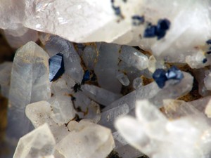

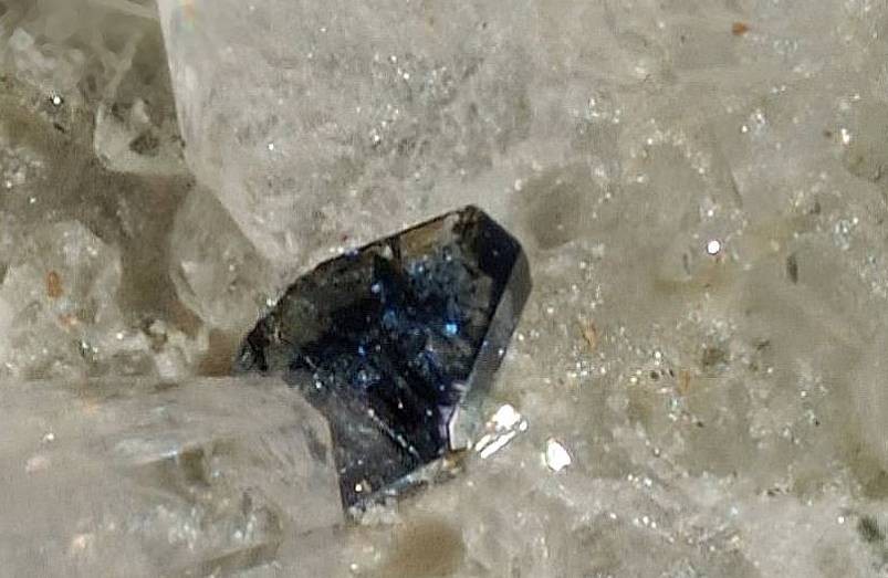

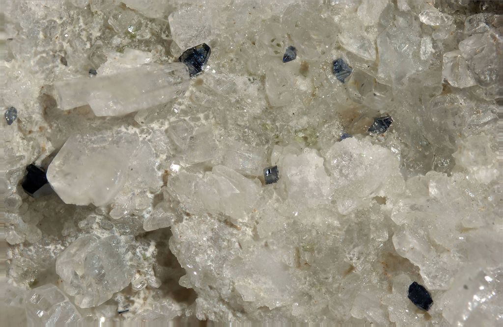

Quand je parle de recadrage pour publier sur le web, voici à quoi je fais allusion :
On part d'une photo plein format. par exemple une anatase d'isola 2000 (ici réduite en 1024 x 768 car sinon elle ne passerait pas)
Anatase - 5,1 x 3,35mm - Luminar 40mm
Puis on sélectionne juste le cristal que l'on désire montrer en rognant la photo plein format.
Résultat :
C'est amplement suffisant pour publier sur le web. part contre si on veut faire un tirage de qualité photo à partir de ce recadrage, à 300 dpi, la taille maximale du tirage sera de 7 x 4,5cm. alors qu'en partant d'un fichier 10 mpix, toujours à 300 dpi, on obtient un tirage qualité photo de 35 x 22 cm.
Pascal

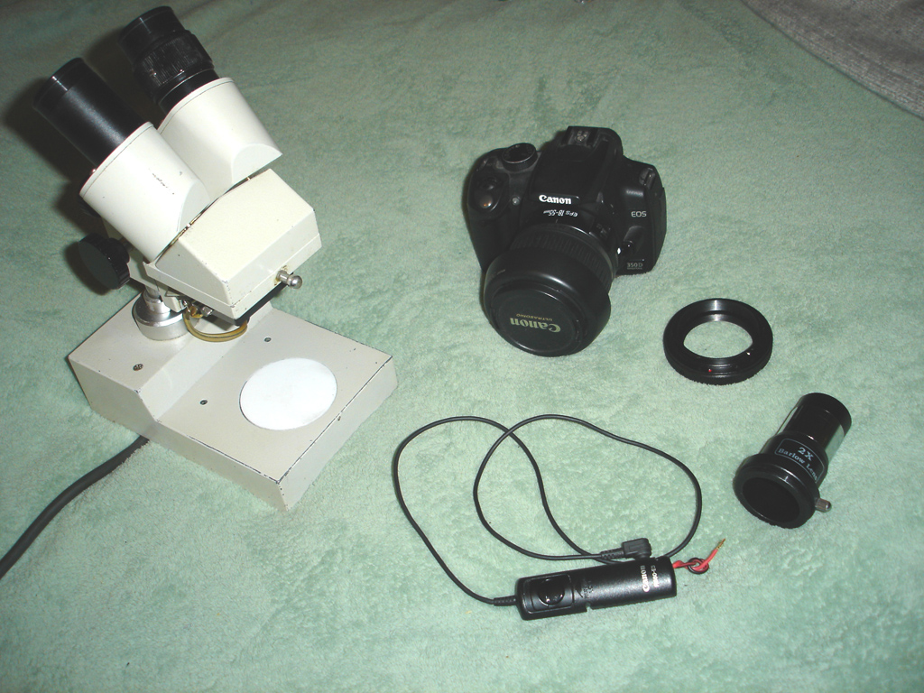

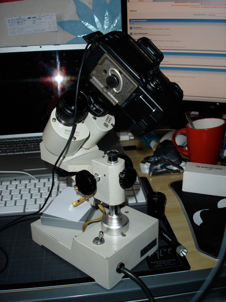

C'est intéressant de voir et de savoir les différentes méthodes de prise de vue en micro photo.

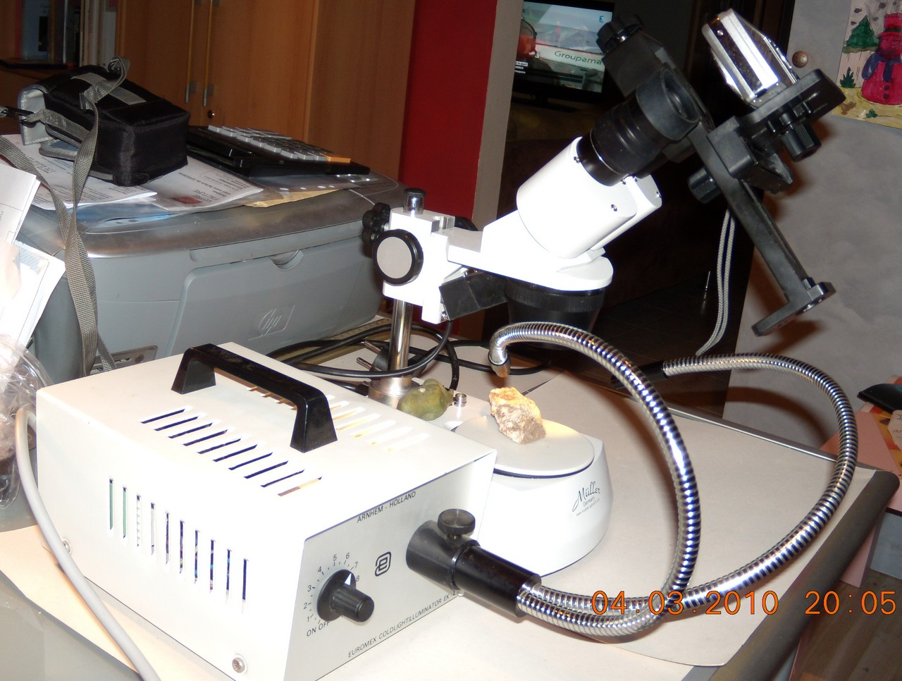

Voici mon matériel démonté
boitier nu eos 350D valeur entre 300 et 320 euro d'occasion (C'est le plus cher bien entendu)
carte compact flash 4go -----------------> 8 euro
bague T2 --------------------------------->15 euro
télécomande appareil a photo------------>10 euro
lens barlow x2(doubleur de focal)-------->20 euro
binoculaire de brocante-------------------> 5 euro (elle traînait dans le garage d'un fumeur heureux de s'en débarrasser)
2 Ampoules neuves pour binoculaire-----> 5 euro (Ampoule de plafonnier de voiture ça marche aussi)
total des frais ------------------------------>383 euro

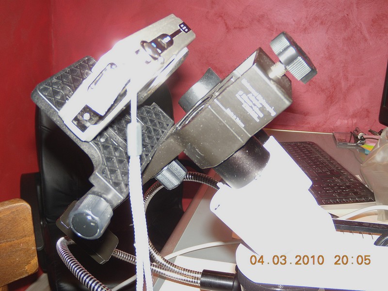

Voici mon bidouillage qui me permet de prendre des photo en numérique avec
-un eos 350D monté dessus
+ une bague adaptateur T2
+ un lens barlow x2 (doubleur de focale sans lentille au bout je l'ai dévissé pour pouvoir profité du pas de vis a visser sur la binoculaire)
+ une télécommande branché sur l'appareil
->le doubleur de focale provient d'un télescope en générale c'est plutôt utilisé en astronomie mais ici ça fait bien l'affaire.
Ensuite pour la lumière ben je me débrouille a tenir une mini torche style maglite avec une main et la télécommande dans l'autre et avec ma troisième mains je fais la mise
au point sur la vis micro-métrique.
Sinon pour fixer les pierres a prendre en photo :grand sourire: heuuu de la pate a fix :P

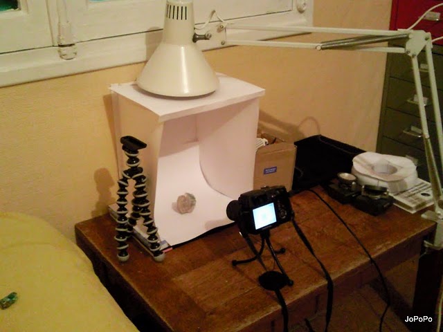

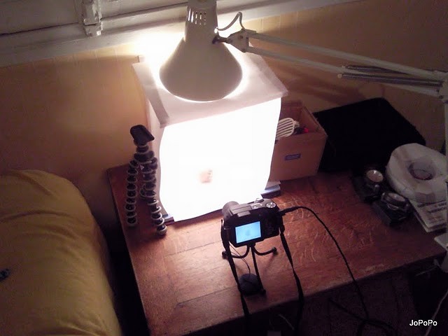

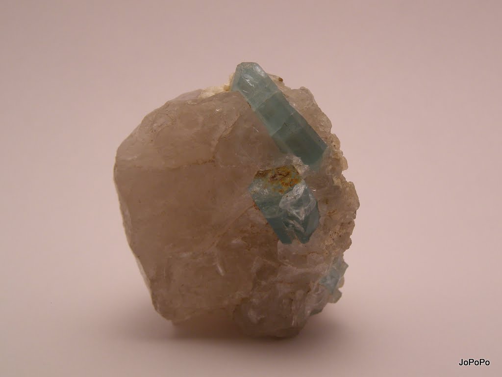

De mon côté :
- Boîte à lumière made in Polonie (feuilles blanches d'imprimante scotchées et pliées pour la rigidité)
- Lampe de bureau avec ampoule classique (le tout récupéré chez l'oncle bouquiniste à la retraite)
- L'appareil photo (très important !) Olympus SP-500 UZ, c'est un bridge
- Un trépieds, de base, cadeau avec l'appareil
- Un caillou (ça aussi c'est important...)

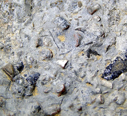

Le spécimen en question, sans retouche, juste taille réduite pour le postage sur le fofo :

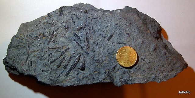

Et comme on est dans la section "microminéraux" et qu'on parle jamais fossiles, en voici avec en macro des épines d'oursin (mode macro du bridge) :
On pourrait croire que les fossiles c'est plus facile, mais pas forcément, ça dépend en fait (constructif comme commentaire n'est-ce pas ?)
JeF
pour les fossiles (et pour les minéraux) un éclairage direct en plus de la boite à lumière pour ajouter des ombres portées (maitrisées) peut ajouter du relief à la pièce.
Surveilles ta balance des blancs : ton fond blanc apparait rose.
Sinon, bon montage simple, très peu cher et efficace pour les pièces pas trop petites.
La feuille support en arrondi (pour eviter une ligne nette en arrière plan) peut avoir différentes couleurs selon l'effet recherché (Canson noir pour ton aigue marine, par exemple)
En tout cas bravo pour le coté simple et efficace
Pascal
Ouai le côté rose c'est dû à la nature de la source lumineuse, comme je trifouille pas trop les balances sur l'appareil, j'préfère régler ça une fois sur l'ordi.
Pour la boîte à lumière, il m'arrive d'utiliser de l'alu aussi.
Les fonds varient en effet, là c'est des vieilles photos, sinon j'utilise un tissu noir pour le noir, plus de profondeur de champs en blanc pour le gris dégradé...
C'est tout un boulot à recommencer pour quasiment chaque pierre !

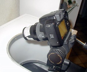

Donc, j'utilise pour ma part un bridge "KODAK Z1012 IS", une lentille RAYNOX MSN 202, une boîte à lumière "made in perso" et une colonne récupérée dans mon ancienne Entreprise.
Passons aux détails :

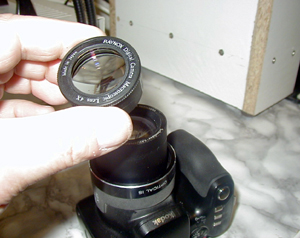

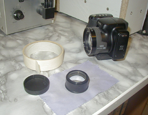

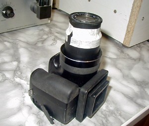

1) fixation de la lentille sur l'objectif du bridge.
Voici les acteurs : un rouleau de papier adhésif, le bridge et la lentille
Je positionne la bonnette sur l'objectif, car le système de fixation livré avec la lentille ne s'adapte pas sur l'appareil.
Et voilà...bidouillage à la française : bonnette scotchée sur l'objectif. ATTENTION : la fixer dans le bon sens....ceci pour éviter des abhérations désagréables sur le rendu de la photo.

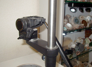

Là, il s'agit de mon "ascenseur", avec lequel je monte ou descend mon échantillon afin de le prendre à différentes hauteurs pour pouvoir utiliser Combine ZM.
Ci-dessous, la colonne sur laquelle je fixe mon couple APN/Bonnette. Le bras est très utile pour bien orienter l'aoppareil sur l'échantillon.post-3954-1267773548_thumb.jpg

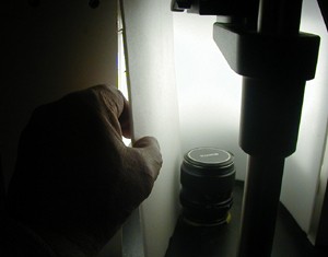

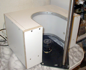

Ensuite, ma fameuse boîte à lumière imaginée et créée par un pote micromonteur : 4 ampoules de 20w "lumière du jour" à économie d'énergie, achetées chez L..M, soit l'équivalent à 250w. Le fond convexe permet une bonne diffusion de la lumière, de plus le plexiglass spécial "table de visualisation de diapo" est vraiment le top pour cette diffusion. Ca aussi, c'est de la récup. Le plus dur est de le rendre convexe...pour cela, il faut le chauffer à l'aide d'un décapeur thermique, et petit à petit, lui faire prendre sa forme.

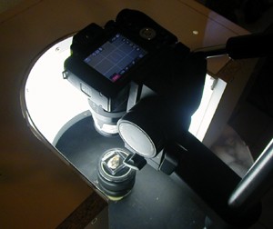

Voilà, mon système est prêt à l'emploi :
Je peux aussi atténuer l'intensité lumineuse à l'aide d'une mince feuille de polysthyrène:

  tempo a dit :
Certain système vont jusqu'à 1 mm de FOV ? Oui mais la qualité suit-elle ?
Je n'ai pas trop de réponse. Je sais juste que sur mindat j'en ai vu un qui descend pas mal avec son reflex et il prend des photo intéressante de petite taille.

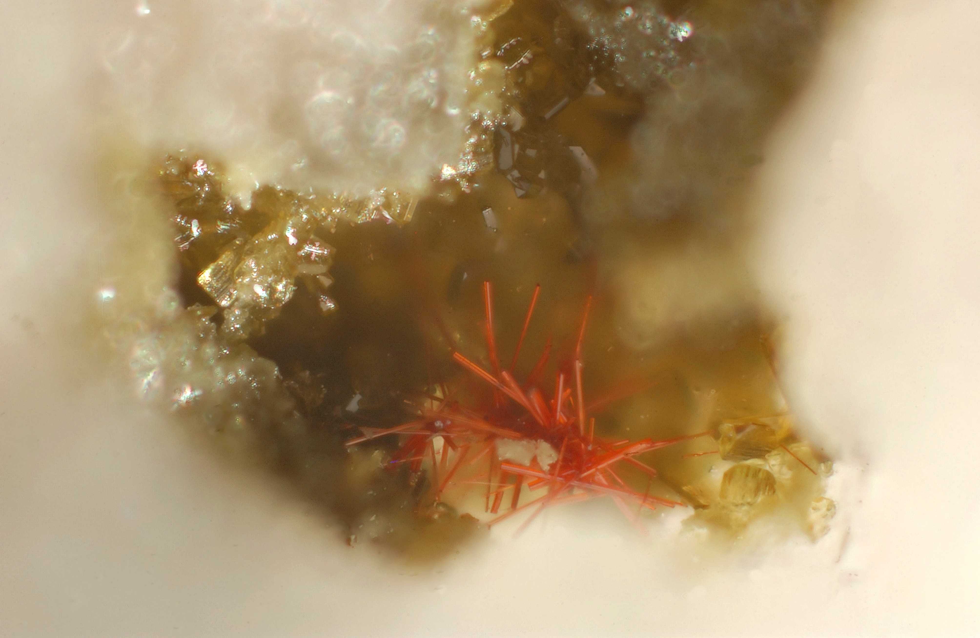

Pour répondre, celà dépend des échantillons... ceux qui sont trop "fouillis" où qui présentent de forts reflets métalliques, c'est mission impossible.
Pour d'autres ça passe pas mal. exemple avec une perroudite de cap-garonne.
image fortement compressée pour peser moins de 500 ko mais non réduite.
Perroudite - 1,20 x 0,80mm - Luminar 16mm
un seul soufflet en extension maximale (distance sujet-capteur 35 cm).
A ce niveau là, la grosse difficulté est d'éclairer correctement l'échantillon, la bague frontale de l'objectif se trouvant à un petit centimètre du sujet à photographier. on est obligé d'éclairer en lumière rasante, ce qui est difficilement compatible avec un minérai niché au fond d'une géode comme ici.

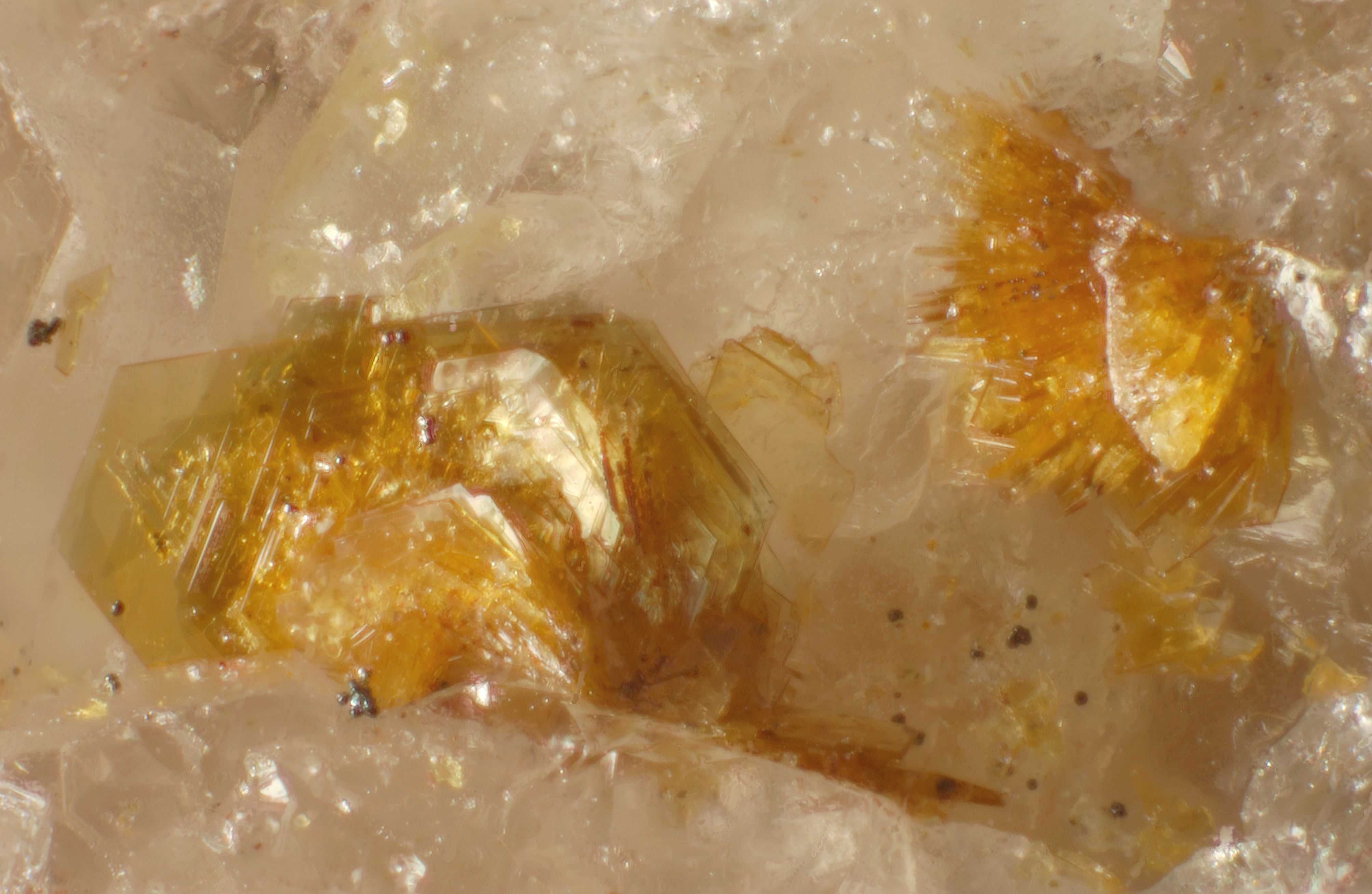

Juste pour illustrer : autre exemple avec une jarosite de Lantignié (déjà publiée sur ce forum, mais en version réduite)
Plus facile a éclairer, car posée a plat sur la gangue et pas nichée au fond d'une géode comme la perroudite. en plus il y a bien moins de relief.
Part contre, le sujet est très réfléchissant et assez peu contrasté.
Jarosite - 1,10 x 0,72 mm - Luminar 16mm

Perso, j'ai quelques pb avec ma boîte à lumière. En effet, les 4 ampoules sont positionnées sur le même plan. J'ai donc d'énormes difficltés à éclairer une géode par exemple. Je suis donc obligé de "pencher" mon échantillon, ce qui occasionne des zones d'ombre.
L'idéal aurait été de placer 2 ampoules latérallement et les 2 autres éclairant la partie supérieure de la boîte.
Si j'ai l'occasion d'en refaire une, c'est cette solution que j'adopterai. :coucou!:

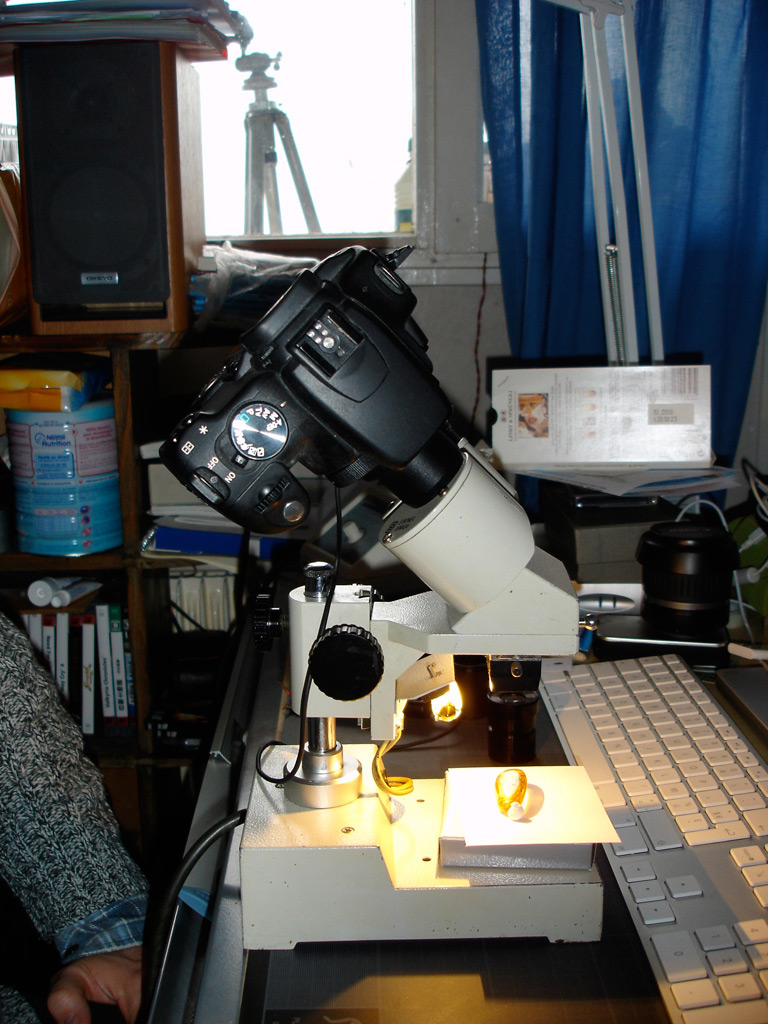

donc à mon tour de vous montrer ma petite usine ...
usine fabriquée totalement par mon mari, grand bricoleur
sans lui et Pascal,qui m'a aprris l'utilisation du soufflet, je n'aurais jamais continué la photo de microminéraux...
le statif est au départ une colonne de perceuse ! que nous avons lesté dans la partie basse avec de la poudre de baryte ( de lantignié :coucou!: ) pour éviter les vibrations
Ensuite pour monter et descendre la pièce, un mécanisme de microscope avec dessus un comparateur pour avoir un pas régulier
comme reflex, un eos 30D, mis en manuel , iso 100, miroir relevé, balance des blancs faite avec une chartre de gris, declencheur souple
actuellement, comme je suis dans le petit, j'ai rajouté un tube allonge entre le reflex et le soufflet

je les trouve super vos montages, une certaines similitude chez Pascal03 et JML31, celui de JeF je le trouve super original
pour des photos de très bonnes qualités, ça peut donner des idées a ceux qui souhaite s'y mettre aussi sans trop d'investissement ( sauf peut être l'appareil ).
Ensuite pour manipuler la pièce finement, un "positionneur de microscope", la boite étant mise dans une balle de golf évidée
l'éclairage, "la bête à cornes"
et depuis peu, un bricolage maison de leds d'éclairage de cuisine de "bricodépot" ( merci Marcel ;) )
inconvénient de ce premier dispositif, la nécessité de remettre vertical à chaque fois l'ensemble reflex/ soufflet avec un niveau pour permettre un bon stack sous combine ZM ou ZP

pour te répondre Kaze, pour faire de la photo il faut être pationné, mais surtout savoir bricoler, pour réduire les prix de revient
par exemple le soufflet , acheté sur une brocante 8 euros ;) ,le statif 10 euros, le mouvement de microscope 12 euros, le comparateur 5 euros
les objos sur ebay ..... les balles de golf données , dataient du sidaction :super:
il faut prendre le temps de chercher , et de se lever les dimanches matin pour être dans les premiers sur les brocantes !
le plus cher étant l'investissement dans le reflex qui date d'avant mes débuts en minéralogie
ensuite , il faut du temps et beaucoup de pratique, comme le dit si bien JML31
