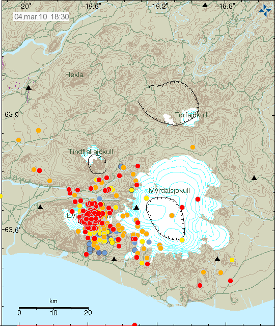

juldu84 Posté(e) 4 mars 2010 Signaler Posté(e) 4 mars 2010 Une importante crise sismique secoue depuis 1 semaine déjà un volcan sous-glacière à l'Ouest du volcan Katlà(Sud-Ouest de l'Islande). Celle-ci s'est même nettement intensifiée depuis 72h environ.La dernière activité de ce volcan remonte à 1823.C'est pour cela que les volcanologues sont vigilants. Citer
pulcano massive Posté(e) 4 mars 2010 Signaler Posté(e) 4 mars 2010 oui ok c'est la news acti-volcans Julien avec les détails en moins .. lol .. En fait ce qui est relou c'est le besoin de tout le monde de faire du sensationnalisme a 2 balles ... La news de the VB a déjà été déformé une fois dans activolcans et la julien tu viens de la déformer une seconde fois ... un peu de rigueur ne fait pas de mal !!! maintenant quelqu'un a-t-il de plus amples informations ? Pas facile l'islandais Selon le Volcanism Blog qui est a l'origine de cette information donc ... depuis le début de l'année effectivement il y a une activité sismique croissante sous le volcan d'une part .. et une inflation mesurée au GPS d'autre part ... et effectivement depuis quelques dizaines d'heures l'activité sismique se serait intensifiée ... Enfin bref jugez par vous même ..... Citer

juldu84 Posté(e) 4 mars 2010 Auteur Signaler Posté(e) 4 mars 2010 Pour info, une amie Islandaise que j'ai connu lors de mon voyage en septembre 2003 m'a indiqué que le nombre de séisme sous ce glacier était en nette augmentation depuis quelques heures, 2 secousses de magnitudes plus fortes( 2,7 et 3 sur l'échelle de Richter)ont été ressenties localement dans les environs du volcan. Cette recrudescence d'activité sous ce volcan endormi depuis 1823 suscitent l'intérêt des volcanologues de l'île.Ce volcan est voisin du dangereux Katlà, "Le chaudron en Islandais" et certains pensent qu'une éruption sous-glaciaire pourrait avoir lieue prochainement et déclenchait des Jokulhaup dans les vallées environnantes. Ce que confirme, l'Observatoire Islandais s'est une migration des secousses vers la surface et une inflation de la zone épicentrale. A suivre donc de près Sources:IVO;Note d'une correspondante Islandaise Citer
pulcano massive Posté(e) 4 mars 2010 Signaler Posté(e) 4 mars 2010 Désolé Julien .. mais il aurait fallu commencer par la ... merci Tiens pour comparer avec ta carte voici celle d'hier //// Pour la météo des séismes en Icelande c'est ici ... Citer

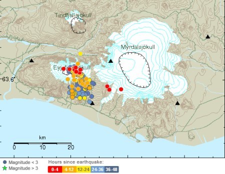

juldu84 Posté(e) 5 mars 2010 Auteur Signaler Posté(e) 5 mars 2010 :coucou!: Visitez le site web Islandais de météorologie-sismologie qui relate les événements sismiques .Aujourd'hui 5 mars 2010, l'activité sismique élevée se poursuit et semble même s'intensifier d'avantage. Depuis le début de l'activité il y a plus de deux semaines, plus de 3500 secousses ont été enregistrées, ce qui n'est pas pour rassurer certains volcanologues de l'île très attentifs à la situation.Une correspondante Islandaise m'a indiqué dans la nuit ne pas être rassurée par cette crise sismique sous ce volcan, endormi depuis 1823.Plusieurs crises sismiques s'y étaient déjà produites en 1999, puis en 2009 sous ce glacier, et aucune n'a débouché sur une éruption.Celle en cours actuellement est plus importante que les précédente et une migration des secousses vers la surface,accompagné d'une inflation du massif est souvent prélude à une éruption.Attendons la suite des événements.... Citer

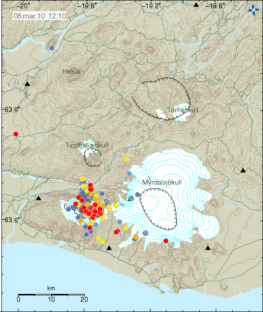

juldu84 Posté(e) 8 mars 2010 Auteur Signaler Posté(e) 8 mars 2010 Visitez mon site web la Terre en Colère L'activité sismique qui avait quelque peu diminuée sous le volcan Eyjafjoll(Islande) semble de nouveau connaître une hausse depuis ce matin. Au total, depuis le début de la crise, près de 4000 secousses ont été enregistrées. Les volcanologues de l'île sont sur le qui-vive, car une éruption sous la glace pourrait débuter sans vraiment de signe-avant-coureur. La dernière activité du volcan en 1823 avait durée 3 mois environs., mais l'activité sismique avait commencée à se manifester dès le début de l'année 1821. Source:IMO Citer

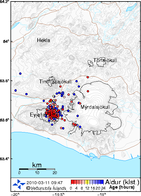

volterev Posté(e) 11 mars 2010 Signaler Posté(e) 11 mars 2010 mince j'ai rédigé sur l'autre post concernant la crise. je copie ici, sur le post principal. Salut salut Voilà le lien vers le papier comme promis. La sismicité a commencé à augmenter sous l'édifice à partir de 1991, avec deux crises ("swarms") en 1994 et 1999-2000. Autre crise en 2009 (été) avec forte probabilité de mise en place d'une intrusion crustale. En effet ce n'étais pas une crise à proporement parler entre 1991-2006 mais une modification significative de la sismicité à l'échelle crustale, sous le volcan, pendant cette période, et comparé aux années précédentes. La crise actuelle semble donc s'inscrire dans un processus qui a débuté en 1991. @+ Citer
juldu84 Posté(e) 11 mars 2010 Auteur Signaler Posté(e) 11 mars 2010 oui tout à fait, cette nouvelle crise semble être une suite du processus commencée dès 1991. Il y a une très forte probabilité pour qu'une intrusion magmatique soit la cause de toutes ses secousses sous le Eyjafjoll, mais la crise sismique en cours depuis 2 mois et demie semble bien + IMPORTANTE( plus de 5000 secousses déjà enregistrées) ce qui est vraiment anormale. reste à savoir désormais si le magma arrivera en surface ou bien restera emprisonné dans les entrailles du volcan?... Voici ce matin un petit shéma des récents séismes(ceux en rouge étant les + récents) Source:IMO Citer
