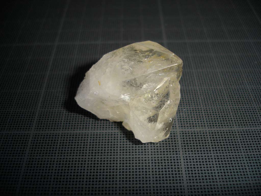

Aujourd'hui, j'ai attaqué au liquide vaisselle bon c'est pas terrible mais c'est déjà pas mal par contre j'ai fait une boulette,
j'ai utilisé un scotch brit et je crois que ça légèrement poli les arêtes des facettes.
Je continuerais sur ma lancée cet après-midi et je posterais une photo ce soir.
Merci a ceux qui passe par ici pour les infos su le nettoyage !!!

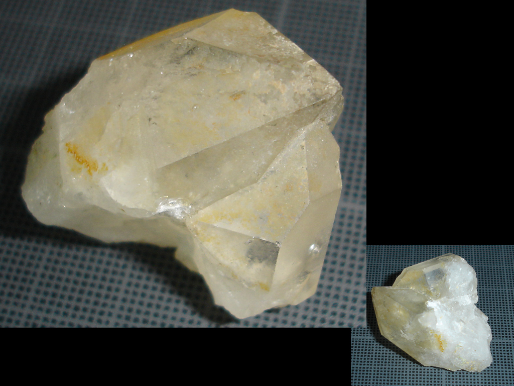

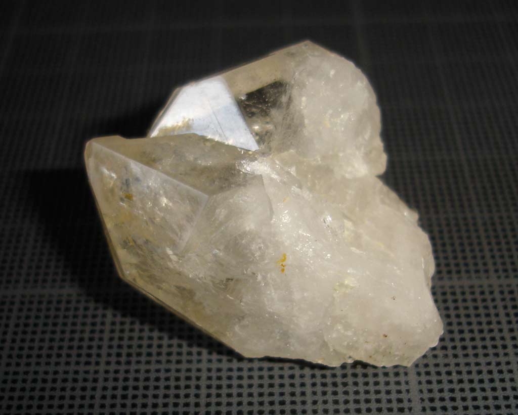

Voici les résultats:
matériel utilisé :
- un scotch brit -------> ( y a-t-il un objet moins agressif pour les arêtes mais tout aussi efficace que lui ? )
- produit de vaisselle
- huile de coude
recommencer pas mal de fois l'opération.
Sur la deuxième photo on peut y voir sur la facette qui brille qu'il reste un peu de crasse.

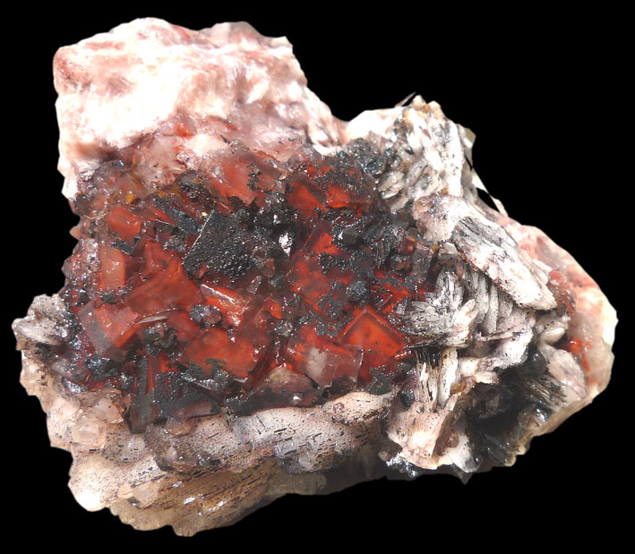

A propos de nettoyage, avez-vous une solution pour enlever l'encroûtement de Gœthite sur cette fluo ?
Invité SPATHFLUO
C'est drôle, on m'a déjà dit la même chose. En ce qui concerne la fluo, elle est très belle, donc HCL est exclu...
Invité fluo5
pour netoyer ta fluo et enlever la goetite utilise acide phosphorique....eviter d utiliser acide chloridrique pour netoyerune fluo...
T'as essayé le dithio, Michel ? Ca devrait déjà en enlever une partie, normalement.
Après comme dit Lionel, pourquoi pas en laisser un peu, ça fait partie de l'histoire du gisement.
Sont jolies ces hématoides, ça vient d'où ?
Invité SPATHFLUO
A ton avis ? ;) De toute façon, j'allais la passer à la Dithio, mais comme il me reste de l'acide phosphorique... Par contre, je crois qu'il ne faut pas être pressé. Oui, la fluo hématoïde, c'est toujours mignon, surtout pour les premières sorties "de printemps".

Pour kaze: il ne faut surtout pas frotter une pièce avec quoi que ce soit d' abrasif comme le scotch brite ou l' ajax!!! il faut seulement utiliser une brosse en chiendent, qui enlèvera l' argile sans rien abimer (pour le quartz, bien sûr). S' il reste de l' argile, il faut utiliser la soude caustique diluée (indiqué dans plusieurs posts sur le nettoyage des minéraux. Désolé, je ne sais pas encore comment mettre le lien).
Pour spathfluo: Comme Lionel-R, je laisserai la ghoetite, mais il faudrait trimmer le bout de barytine en haut de l' échantillon.
