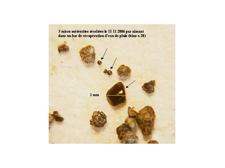

Vous pouvez récupérer des micro météorites d'une manière très simple. Envelopper un aimant (désosser un ancien haut parleur) dans un sac en plastique fin, attacher à une ficelle et plonger le tout dans un bac de récupération d'eau de pluie. Racler le fond avec patience. Retourner le sac comme une chausette; les micro météorites sont piégées. Ajouter un peu d'eau, filtrer, observer au bino x20. Cette nuit je me lève à 4h pour les Léonides et dans un mois je prospecte les bacs de mon lotissement (c'est le délais pour que ça commence à peine à descendre). Ci joint une photo très récente.

Je suis :clin-oeil: que cette expérience vous interesse. Les micros se repèrent par leur forme ronde 1 à 2/10 de mm et correspondant à une fusion totale (2 visibles sur la photo) ou partielle d'un corps un peu plus "gros" (1 mm sur la photo) . Tenez moi informé de vos découvertes. Bonne chasse.

Petite précision : J'ai récolté des centaines de micro sphères que je pensais être effectivement de la "poussière" de météorites. Tailles diverses de l'odre du micron à 1mm de diamètre. L'aspect extérieur était identique à celui des micro météorites recherchées en fonds marins et au pôle par des expéditions scientifiques. Je me demandais pourquoi les scientifiques se donnaient tant de mal pour aller chercher si loin des micro sphères météoritiques. B) A la lecture de leurs publications, je me suis rendue compte que c'était pour s'éloigner le plus possible de la pollution. En effet, la pollution industrielle est telle que certaines industries produisent dans les fumées des micro sphères. Celles ci se dispersent sur des centaines de kilomètres y compris évidemment en pleine campagne, forêts etc ...
J'ai eu la possibilité de faire passer au MEB un grand nombre de mes micro sphères : toutes issues de la pollution industrielle y compris celles récoltées dans des endroits où il n'y avait pas d'industries à proximité immédiate. Vous imaginez ma déception :clin-oeil:
Au MEB donc, pas de Ni mais des images superbes de dentrites.
