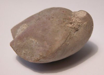

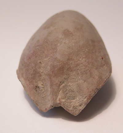

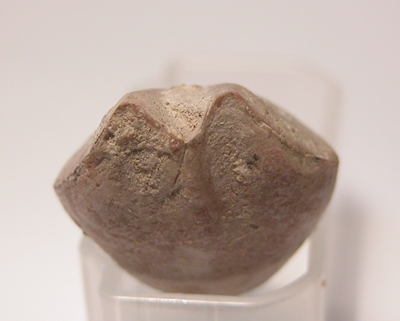

bonjour, c'est un peu l'aventure mais !!! jurassique moyen, 1?? 2,3,4 moules internes de gastropodes, 5 : 1 ? 2.3 Rhynchonelles, 6 oursins, 7 ? 8, modiolus ( moule), 9 10 ? 11, Inoperna mollusques bivalves, le tout sous réserve car les photos sont flous ;) et sans étage précis !!!

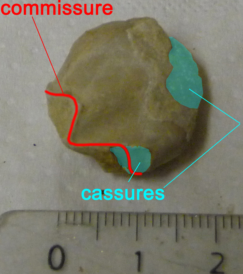

Je peux me tromper, mais la photo 8 me fait penser à ça:
Brachiopode que je nommerais Lophrothyris subsella ou Xestosina arguta, d'ailleurs je me demande si ce n'est pas la même bête. Que les spécialistes me corrigent, merci!

Aurélie, tes photos ne sont pas si floues... il suffit de recadrer. Voilà ce que j'ai vu:
Continue! et soigne aussi ta grammaire! Si ce n'est pas sa, ça pourrait être ça... :ye!:

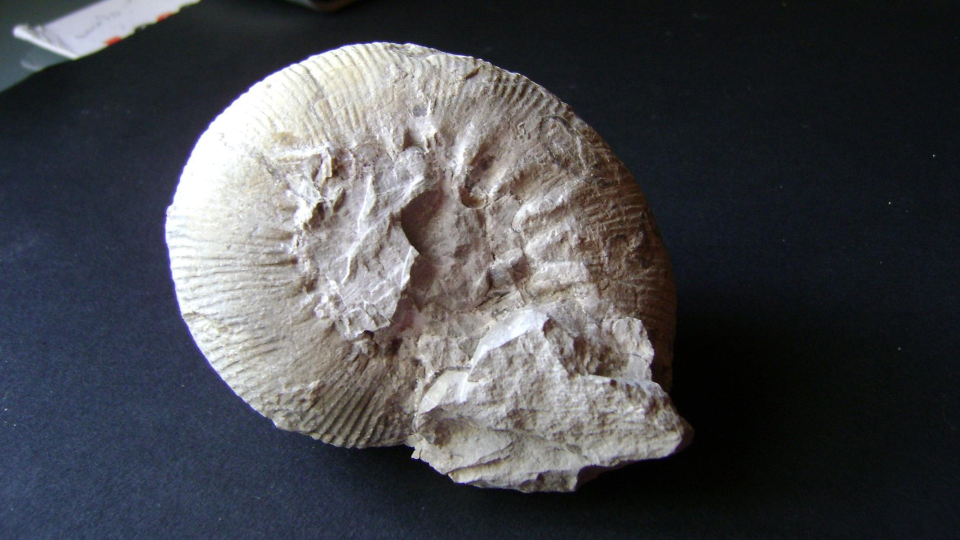

:clown: pouvez-vous m'aider à mettre un nom sur cette ammonite. Merci
bonjour
il eut été bon de préciser :
-le lieux de collecte aproximatif
-le diametre
-et la nettoyer un peu plus notamment l'ombilic
noter que je ne rale plus.
bref , extrapolons , tu habites le sud de la france , alors pourquoi pas un olcostéphanus sp. de l'hautérivien du var?
d'autre avis vont suivre.

je serais vous , j'ouvrirais une autre post de peur qu'il ne soit pas lu.
par rapport aux éléments que vous m'avez donner, il faudrait essayer de dater la couche avec info terre:
http://infoterre.brgm.fr/
Jean-François
Il me semble quelque peu hasardeux de donner un nom d'espèce sans connaître l'étage (d'autant si l'on considère l'important polymorphisme chez les brachiopodes).
