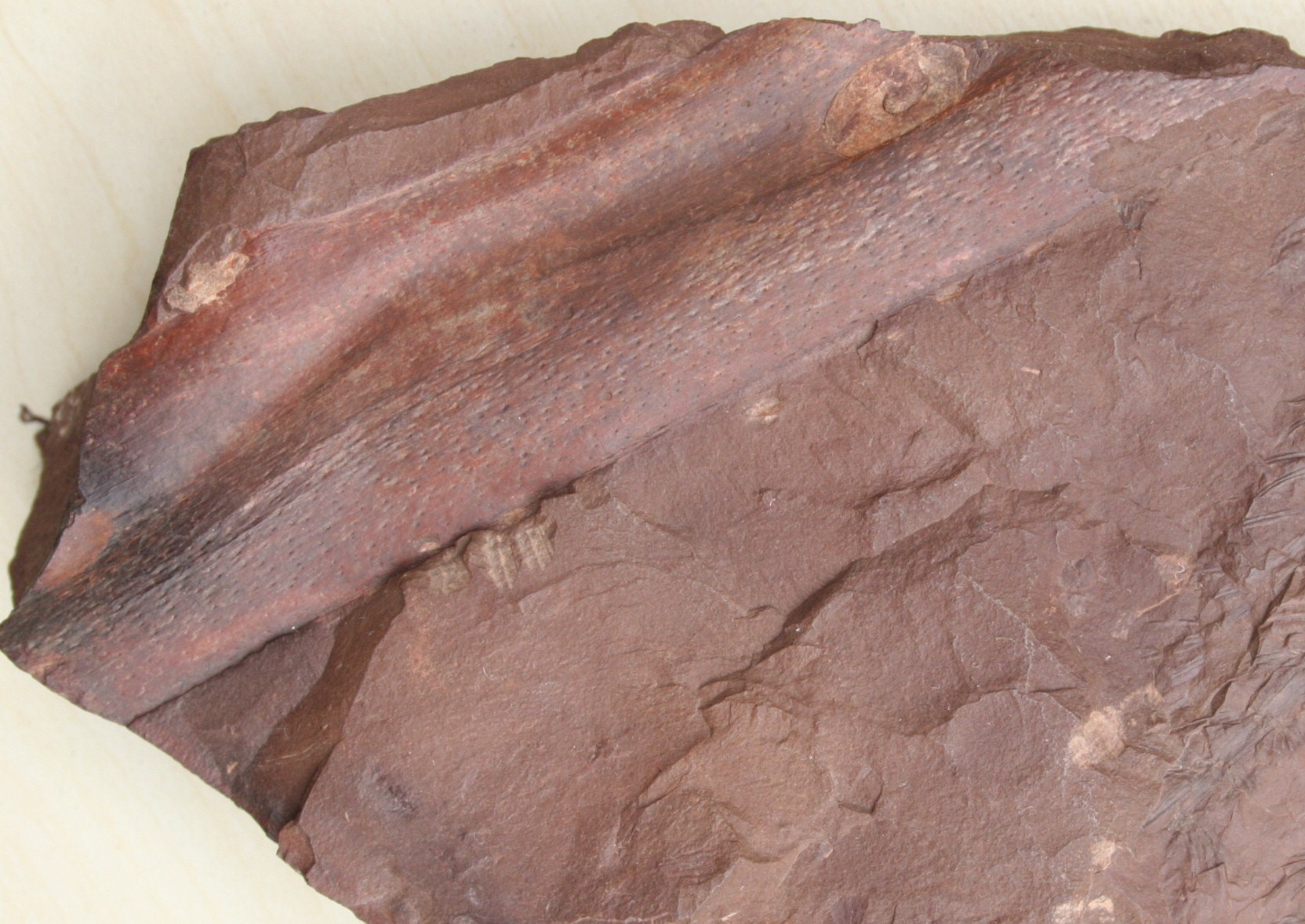

Si je n'ai pas trouvé la couche fossilifère que je cherchais à Commentry (03), un tas de déblais m'a quand même sauvé du bredouille...
Voici donc quelques fossiles du flore fossile du carbonifère (ou peut être permien ?). Je met que quelques specimen pour que vous m'aidiez à les identifier. :P
La majorité des fossiles que j'ai trouvé sont des fougères arborescentes, si quelqu'un s'y connait un peu je pourrai par la suite poster des photos plus précises de ces fougères. En voici quelques unes:

Bonjour tes fougères ressemblent pour une grande majorité à des Callipteridium gigas ,une espèce relativement commune au Stéphanien , photo nr11 ,pour "la bande striée à petits points " c'est un rachis (une tige )de fougère de Pecopteridée ,s'agissant d 'un contre empreinte les petits points sont en fait des poils sectionnés.la 12 un noeud infranodal de calamites .....

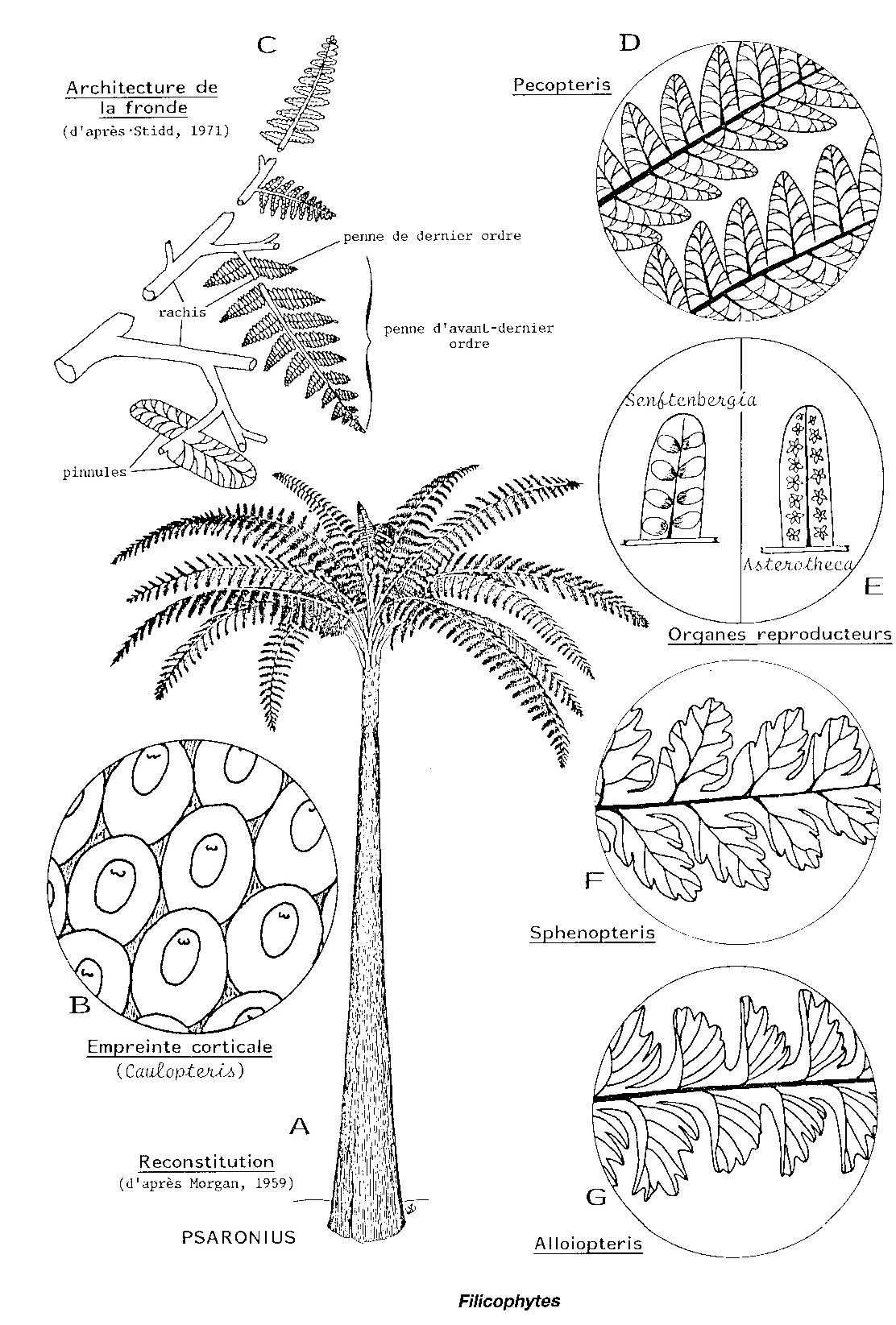

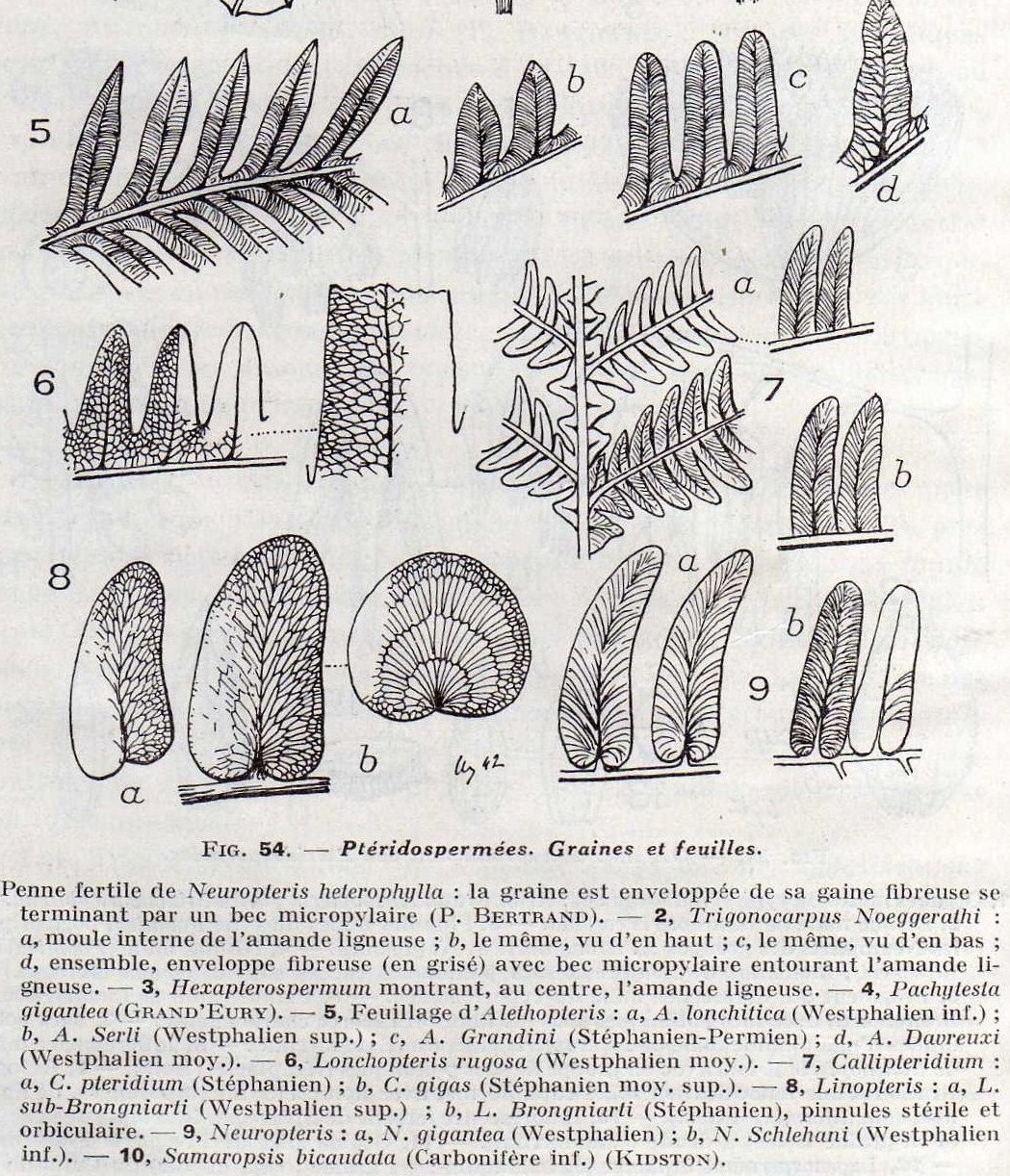

pour t'aider dans tes déterminations voici une planche du MORET , manuel de paléontologie végétale .
bruno :triste::P

Neuropteris ( Neuralethopteris) schleani je crois pas , c'est une espèce qui se cantonne uniquement dans le houiller inférieur (westphalien A ) je pense plutôt a Alethopteris grandini une espèce cosmopolite que l'on trouve dans le stéphanien du centre de la france .....

Maintenant voici un autre type de fougère pour lequel je ne trouve pas de référence sur la planche:
Tu devrais chercher chez les pecopteridées ,les Pecopteris sont des fougères "vraies" de la classe des filicophytes ,elles produisent des sporanges à l'aiselle des feuilles ,on appel cela des pinnules fertiles ,je crois discerner de petites cavités qui correspondent surement à l'emplacement de ces sporanges .....

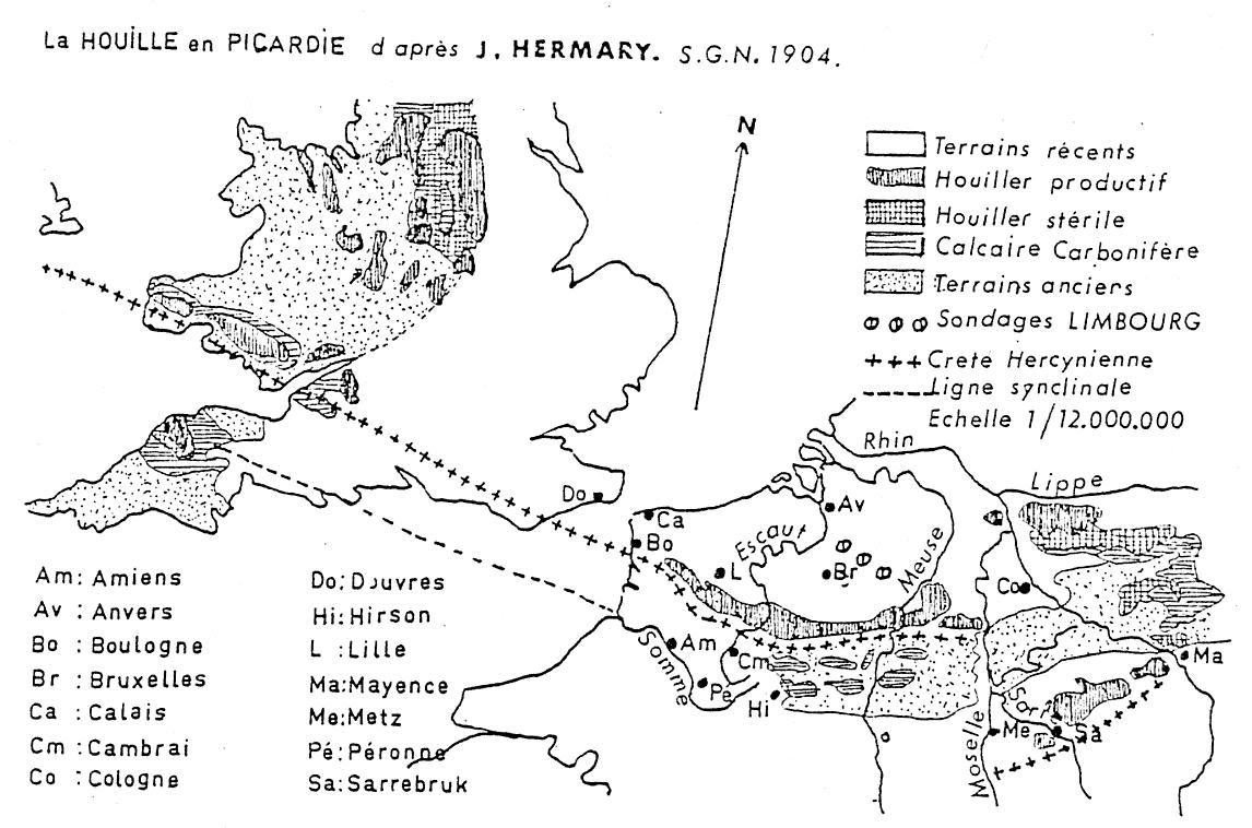

docdutronc, j'aime bien cette carte datant d'un siecle, publication Societe Geologique du Nord, de la bonne lecture cette revue !
