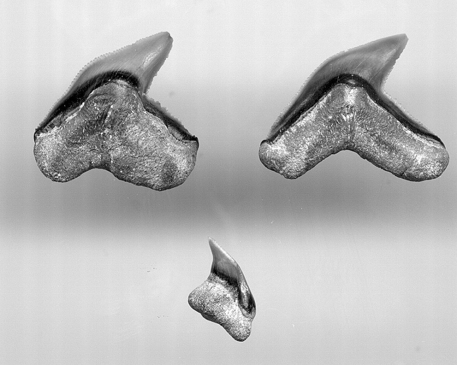

c'est bien une dent de galeocerdo aduncus proche de la symphyse mais pas symphysaire puisque les galeocerdo ...n'en ont pas.
légèrement pathologique car compressée ...par le manque de place à cet endroit!
position assez commune si l'on récolte bcp de galeocerdo.(donc pas si commune!)
A lee creek on récolte les deux taxons!(ce qui complique le pb)post-7914-1269797090_thumb.jpg
effectivement de ce côté de l'atlantique, le morphe contortus est bcp plus rare mais pas absent.
dans l'aquitanien bordelais on trouve aussi des formes à racine massive (voir photo) que je garde pour ma part en contortus.
en celà les gisements de l'Eocene sup du togo et du Maroc montrent un matériel intermédiaire entre physo et galeo des plus interessants!

Bonjour, je reprends le sujet lancé par Bajocien il y a 3 ans avec de nouvelles dents pour alimenter le débat et aussi pour en savoir plus : les 3 premières ressemblent un peu à la sienne, ce seraient donc des aduncus proches de la symphyse ? La racine est latéralement comprimée, en rapport avec la proximité de la symphyse j'imagine, les dentelures grossières sous l'encoche correspondraient à aduncus. Mais il n'y a pas un souci au niveau de la racine comme l'avançait Elasmo ? Les dents proches de la symphyse ne devraient-elles pas plutôt ressembler à la dent 1 ?
Sur les 2 suivantes, malheureusement incomplètes, la cuspide est très twistée, j'ai une 20aine d'aduncus du site, aucune ne possède une couronne recourbée de cette façon et leurs racines forment un angle moins aigu. Les dentelures de la lame distale sont fines, plus que sur les aduncus "type", il y a également une protubérance linguale plus forte. Cela correspond à la morphologie des (physo/galéo...) contortus californiennes que j'ai placé à côté sur les photos, si je ne me trompe pas. Chimera avait exclu cette espèce de la région - d'ailleurs ce n'est apparemment pas Cappetta qui l'aurait découverte (quelqu'un sait-il quand et par qui l'espèce contortus été rapportée à Loupian ?) -
Que pensez-vous de ces dents ?

Pas encore de problèmes de vue chez moi, il s'agit bien de P. contortus, donc relativement rare mais bien présent sur le site. Confirmation chez FOSSIEL et Fossil Forum, enfin, ils reconnaissent contortus. Mais vu les dates des dernières connections des intervenants... Il reste encore quelqu'un sur ce forum ? Allo ?

Dernières infos de chez Fossil Forum, si l'espèce contortus a été identifiée et publiée en Europe (Malte, Hongrie, Italie), Cappetta réfute toujours sa présence et le confirme dans sa dernière édition, datant de l'an passée.
Alors, simples pathologies ou variations ?
Entre tes dents et celle de Californie je ne vois qu'une seul différence : les serrations semblent un peu moins prononcé sur les dents californiennes. Si cette différence est simplement due à une usure différente de la dents alors on a la même choses...........
Pour vraiment savoir si l'espèce est présente en Europe présente des dents californiennes comme venant de Loupian et voit l'identification que les spécialiste t'en donne, puis fait l'inverse en présentant les dent de Loupian comme étant Californienne (avec des dent témoins dont la localité est juste). Si on t'affirme que les dent californienne étiqueté Loupian sont de simple Galeocerdo classique, la faudra vraiment se posé la question de la validité d'une des deux espèce, car ça montrerait que l'unique critère pour différentier les espèces est la localité....
Sinon d'après toi ma "dent mystère" sur l'autre poste serait donc une G. aduncus?
Invité Sélacien34
Tu as peut-être cette impression parce que les dentelures de la "grande californienne" sont complètement usées et celles de la petite floues. Je vais arranger ça.
Invité Sélacien34
C'est plus net comme ça. Qu'en penses-tu maintenant ? Chez G aduncus la dentelure est rude en comparaison.
Je ne perds pas de vue le fait que la cuspide se redresse quand on se rapproche de la symphyse, comme on le voit sur cette G. cuvier, mais elle conserve ses autres caractéristiques. J'ai aussi des aduncus de ce type avec des dentelures fortes et une cuspide bien droite.
Concernant ta dent mystère tu disais qu'elle était "plus inclinée" et : "Ok, pourtant les cupides à l'arrière de la cuspide principale sont toutes petites et de taille égale contrairement à toute les dent de Galeocerdo que j'ai trouvé jusqu'à présent. En fait c'est ça qui me perturbait."
La régularité, je ne suis pas sûr que ce soit un critère, mais la taille fine des dentelures sur le tranchant distal peut-être. Par rapport à ta description j'ai pensé que ça pouvait ressembler aux 2 dents que j'ai trouvées, mais ta photo est un peu trop mystérieuse pour le savoir.
Ton jeu de manipulation pour forcer l'objectivité est une bonne idée mais j'ai déjà obtenu des réponses qui sont logiques ici :

La position de Grand Blanc infiniment plus calé que moi, postée plus haut, est en français et me parait intéressante.
L'américain aurait immédiatement rangé mes dents en contortus si elles avaient été américaines, s'il n' y avait la position opposée de Cappetta sur ce sujet qui remet d'ailleurs en question la validité du taxon physogaleus américain (comme quoi les avis locaux semblent prédominer sur la réalité du matériel étudié), il évoque aussi un nombre important de variation des cuspides sur les dents européennes, sujet de confusion, et avance que les aduncus américaines n'ont pas de telles variations; du coup B. Purdy a décidé de ne pas nommer l'espèce américaine aduncus mais Galeocerdo sp., joyeux bazar en somme.
Tu aurais donc tendance à mettre en synonymie des dents qui se distinguent par tant de critères ? Perso je n'affirme rien mais je trouve mes 2 dents différentes de toutes mes autres aduncus, et je vois que certains ont pu reconstituer une denture complète de la vraie pseudo espèce. Après, il est évident que ça ne décide pas au niveau du forum :grand sourire: .
Au final j'en reviens à ce que tu disais plus haut, les loupianaises étant comparables aux physogaleus américaines mis à part un détail qui a été clarifié. Mais effectivement, si l'espèce contortus n'existe pas et que ces dents ne sont que des pathologies ou des variations, la question est réglée..

Entre tes dents et celle de Californie je ne vois qu'une seul différence : les serrations semble un peu moins prononcé sur les dents californiennes. Si cette différence est simplement du à une usure différente de la dents alors on a la même choses...........
Pour vraiment savoir si l'espèce est présente en europe présente des dent Californienne comme venant de loupian et voit l'identification que les spécialiste t'en donne, puis fait l'inverse en présentant les dent de Loupian comme étant Californienne (avec des dent témoins dont la localité est juste). Si on t'affirme que les dent californienne étiqueté Loupian sont de simple Galéocerdo classique, la faudra vraiment se posé la question de la validité d'une des deux espèce, car ça montrerait que l'unique critère pour différentier les espèces est la localité....
Si tu présentes à quelqu'un ces 2 morphotypes identiques en inversant leur provenance, ça ne prouvera rien de plus que la position de l'individu questionné face à la validité de l'espèce contortus.
(Et même si une espèce de contordus te répond tu ne connaitras pas davantage la position de ses dents quelle que soit sa localité)
Heu.... :gratte-tete: lapin compris!
En fait je crois que je me suis auto-perdu dans mes idées et que j'ai fini par tout mélanger! :desole:
Je voulais dire : Si on trouve à Loupian, des dents absolument identique à celle de contortus, mais appartiennent à aduncus d'après certain spécialiste. Sachant que si j'ai bien compris, on retrouve partout ailleurs dans le monde aduncus et contortus dans les même couche, avec souvent des dents ressemblantes un peu aux deux.
2 solutions : soit contortus est aussi présent à Loupian (et site environnant)
soit contortus est aduncus sont une seul est même espèce.
Dans le cas de deux espèce différentes (ce qui est apparemment le cas d'après les dernières publie), c'est un très bon exemple de convergence évolutive, pour trouver quelques exemplaires de dents presques identiques entre les deux espèces. (Surtout pour un non spécialiste du moins). Ça montre que les gammes de variation intraspécifique de ces deux espèces se chevauchent. Chose qui n'arrange pas notre affaire.... :desole:
J'avais pas lue t'as précédente réponse,
Du coup ça change un peu mon avis sur la question.
Pour les traducteur automatiques le problème c'est que ça traduit mal les nuances, et que la c'est justement ce qui est important.
Sinon, je suis d'accord avec toi pour dire que les deux morphotypes sont proches mais différent, j'avais aussi trouvé quelques fragments de dents un peu intermédiaire entre les deux. Ca faisait soit y a une espèce à large variation intraspécifique (différences dues à la position de la dent?, machoire inf ou sup? sexe? age? pathologie?) c'est ce que semble penser H. Cappetta si j'ai bien compris
Soit on a bien deux espèces différentes avec les problèmes que j'évoque dans le message précédents.
Je crois que la, la seul façon de trancher serait de faire des stats à grande échelles sur différent site présentant les deux espèces.
Ou alors peut-etre qu'avec un peu de chance, des coupes et analyse de la microstructure de l'émail pourrait apporter un critère d'identification.
Après avoir tout relu et farfouiller sur le net... au final je pense bien qu'il y aurait deux espèces, et que du coup contordus serait aussi présent dans le 34.

Je n'ai encore trouvé aucune dent de type intermédiaire, ça ferait évidemment varier à la baisse ma position en faveur de 2 espèces distinctes. Peut-être en effet l'hétérodontie gynandrique ou ontogénique est à la base de ces variations ? Je vais chercher plus d'infos..Moi je ne suis pas une grosse pointure mais j'ai beaucoup de dents à ranger, et j'ai la manie du rangement !
D'un autre côté, la lignée Physogaleus remonterait au paléocène et ressemble déjà beaucoup à contortus, non ? Niveau convergence évolutive, on a déjà vu Squalicorax qui se prenait pour un requin tigre au crétacé, alors pourquoi pas un parallélisme entre ces 2 là qui partagent la même niche écologique au moment ? C'est vrai que ça fait un peu redondant...
