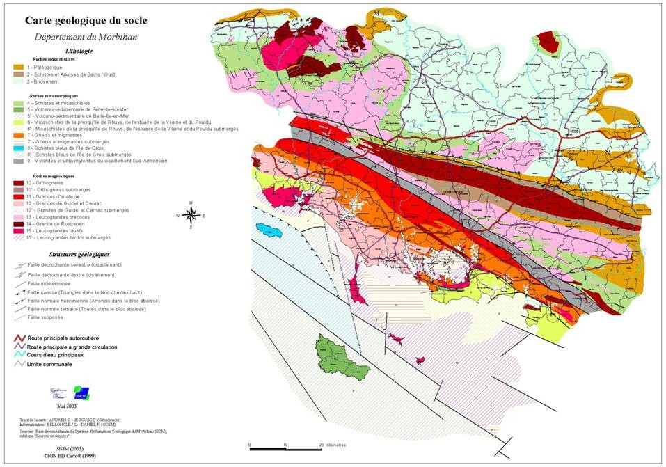

Je compte faire un tour sur la presqu'ile de Quiberon (Morbihan) ; et j'aimerai savoir de combien de millions d'années datent
les roches de la côte sauvage de la presqu'ile.
Merci.
Salut,
Les roches de la côte sauvage de la presqu'île de Quiberon sont des granites à deux micas qui se sont mis en place lors de l'orogenèse varisque entre 340 et 300 millions d'années.
Au-dessus des granites altérés, on peut trouver le long de la côte sauvage des dépôts marins à galets (plages perchées) datant de la dernière période interglaciaire (Eemien).
A+
Géomorpho

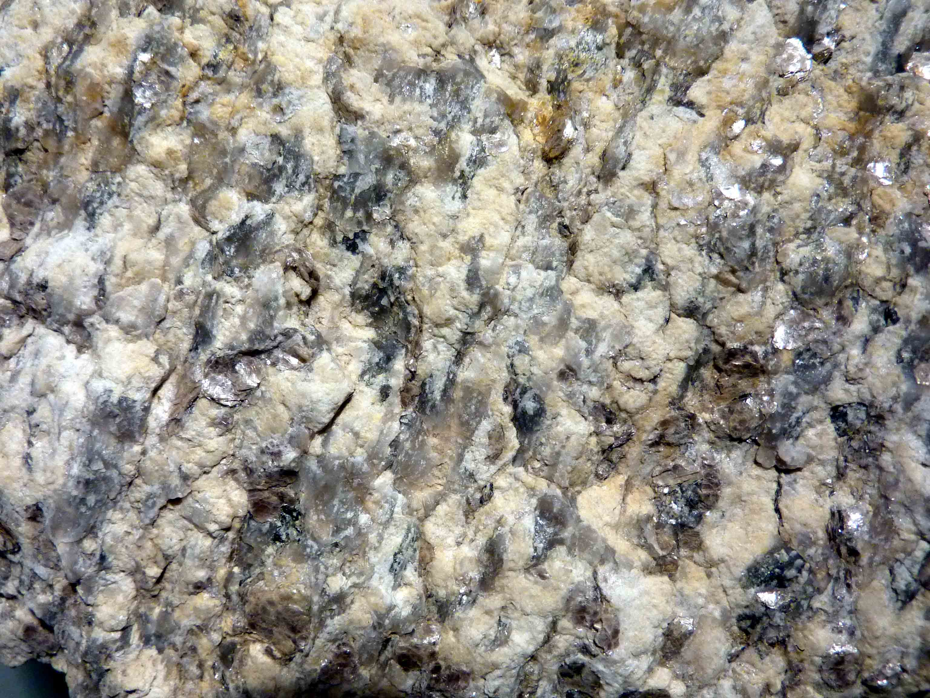

j'ai entendu parler de la présence de pegmatites riches en tourmalines et béryls. Quelqu'un saurait où se trouvent ces pegmatites (côté ouest, sud ou est de la presqu'île...) ? :grand sourire:
Merci. :surpris:
Je comprends ;) .
En fait j'y suis déjà allé 2 fois, mais je ne me suis jamais promené sur la côte sauvage...et en plus je n'ai jamais vu une pegmatite de mes propres yeux, j'aurai du mal à l'identifier par rapport aux autres roches, c'est pour ça que je posais la question. Mais, c'est vrai que c'est excitant de rechercher quelque chose qui n'est pas fréquent. :question:
Bonsoir benj
deux petits indices mais il y en a beaucoup d'autres ;)
Pegmatite sur la côte, à l'ouest du village de Kergroix
Pegmatite à l'est de la plage de govrio, en direction de la pointe du Goulvars
bonne soirée :question:
