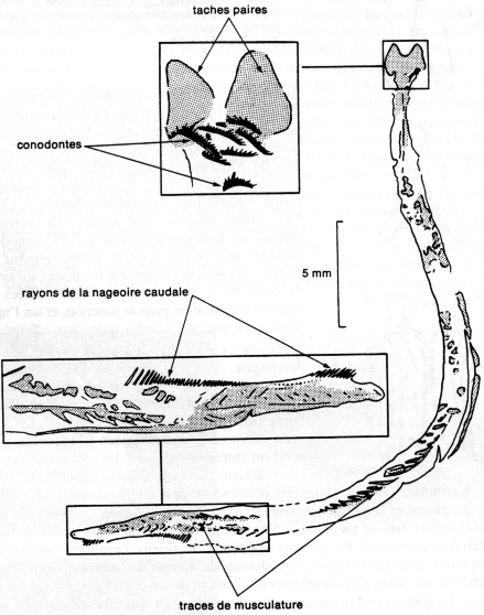

Dessin descriptif du conodonte 'complet' retrouvé dans le Carbonifère écossais. Soit ce fameux animal vermiforme...
Référence : Briggs et al., 1983

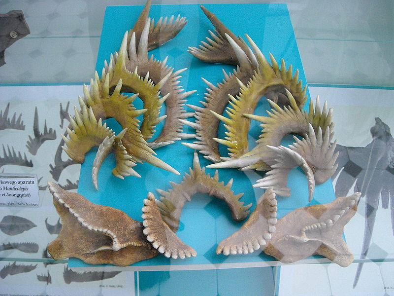

Une reconstitution grossie de l'appareil masticateur d'un conodonte (soit les éléments conodontes).
En haut : éléments coniformes ; au milieu : éléments ramiformes ; en bas : éléments plateformes.
