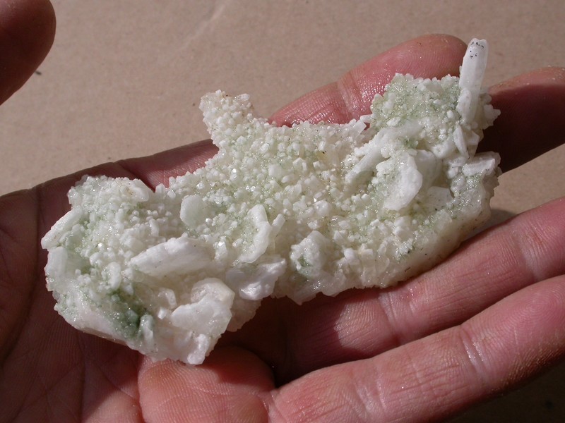

J'ai lu sur un autre post un truc sur la cleavelandite et l'albite.
Une relation entre les deux? l'une etant la variétée de l'autre?
A identifier aussi cette piéce du cap Corse.
La différence est fine entre les 2, en effet la Cleavelandite est une variété d'Albite.
Je pense qu'on parle de Cleavelandite lorsque l'Albite se présente sous forme d'amas de "fins cristaux tabulaires", en croissance parallèle formant des pompons.
Voilà, dans ce cas là, si c'est bien un Feldspath, on peut parler d'Albite (qui comprend bien d'autres variétés que la Cleavelandite) vues la couleur et la forme, regarde si tu as des mâcles et quelle est leur nature, ça peut aider.

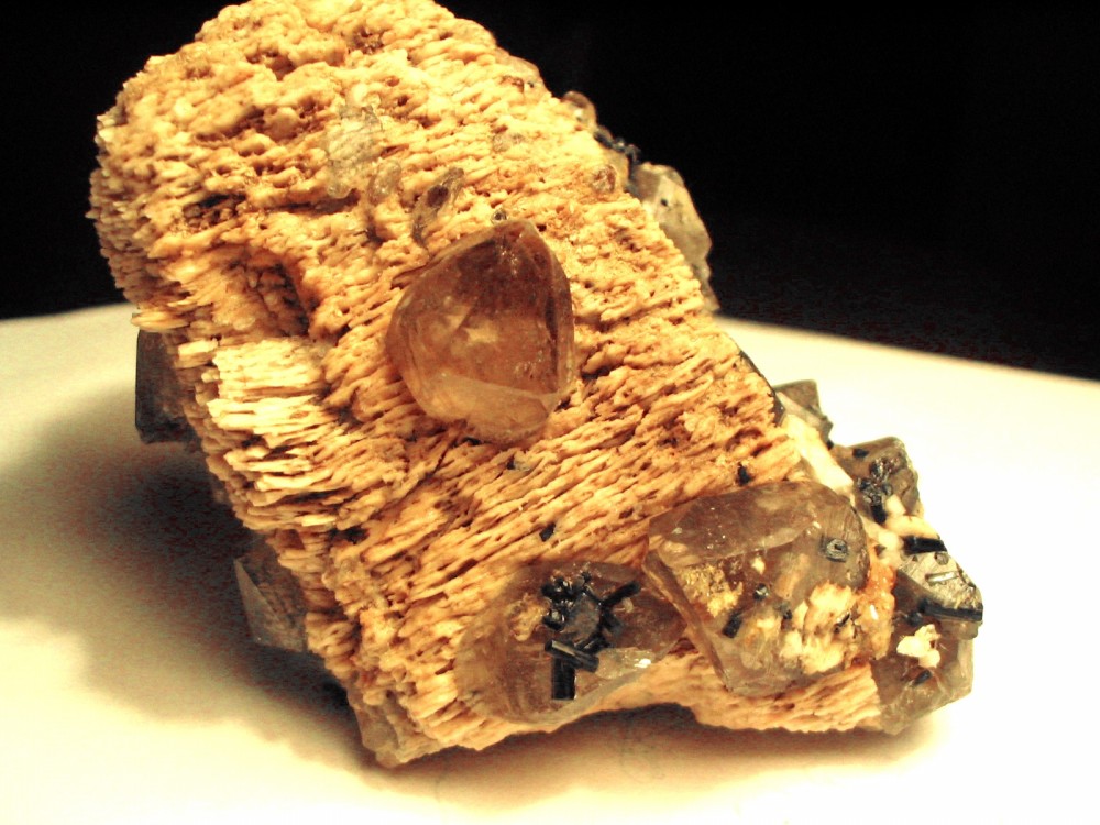

Ok, je pense avoir trouvé au Portugal ce que tu decrit pour de la cleavelandite.
Les deux cristallisations tu peux les voir sur les photos.
C'est surtout une cristallisation en forme de burin comme les barytes de maine.
Et il y a l'autre forme que tu peux voir sur les photos

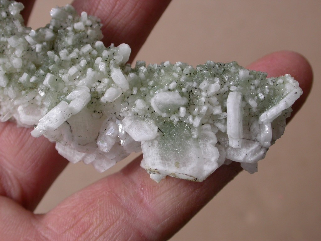

Dans tes spécimens corses, y'a une deuxième génération ou minéral verdâtre par dessus les gros cristaux blancs ?
Je viens de relire ton 1er post, en fait tu demandes ce que c'est ou si c'est Albite/Cleavelandite ?
L'Albite se présente plutôt sous forme de "grands" cristaux séparés genre Célestite, plus opaques : voir là.
La Cleavelandite a plus une tête de Baryte crêtée, translucide à transparente : voir là.

Pour le lien de la cleavelandite , c'est ce que j'ai trouvé au Portugal, la description de ta premiére reponse etait tres explicite.
Je pensais qu'il pouvait y avoir une différence du fait des deux cristallisations presente sur les piéces. :triste:

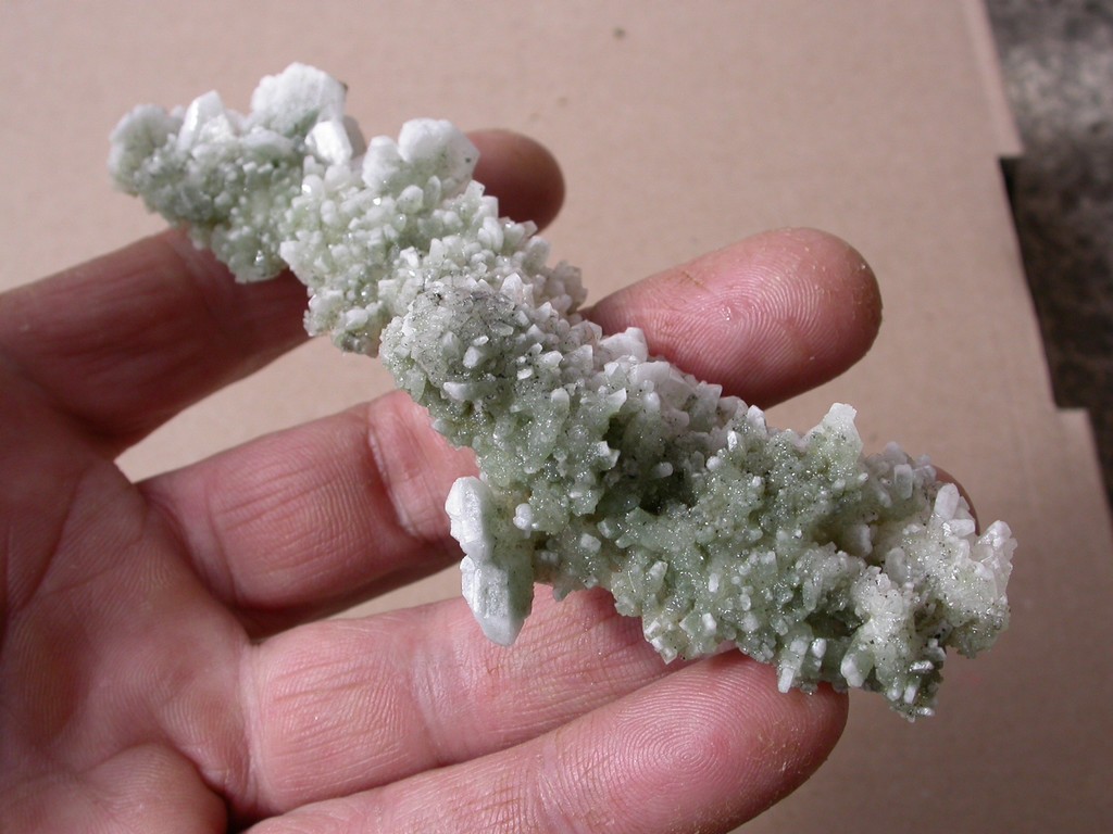

Le verdatre c'est de la chlorite assez brillante qui ajoute du contraste aux piéces.
Salut Mistral ! Pour faire vite, C. est un faciès de l'albite. Ce que tu as trouvé en " Corse " est de l'albite (macle " de l"albite " bien visible) ! Et en effet, le vert est du clinochlore !
(J'aime particulièrement les pièces de cet endroit !) :grand sourire:

:P c'est simplement de l'albite avec chlorite, quand a la clevelandite c'est une variété d'albite de pegmatite elle est plutôt lamellaire et comme je viens de le noter précédemment on la trouve dans les pegmatites et les miaroles(granites, etc...), j'en ai qui viennent d'Appietto Corse du Sud, c'est impossible d'en découvrir en haute corse (schistes, ophiolites, etc...) :question:
(J'aime particulièrement les pièces de cet endroit !) :P
Oui les piéces de cet endroit sont vraiment tres sympa.
Tu parle de macle de l'albite bien visible.
Je tourne et retourne les piéces sans vraiment voir comment est la macle?
:question:
