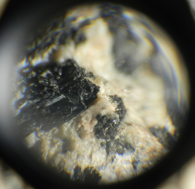

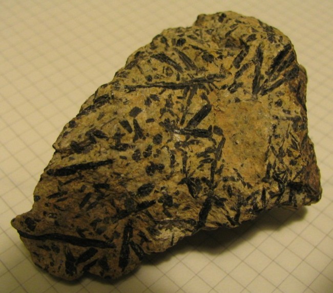

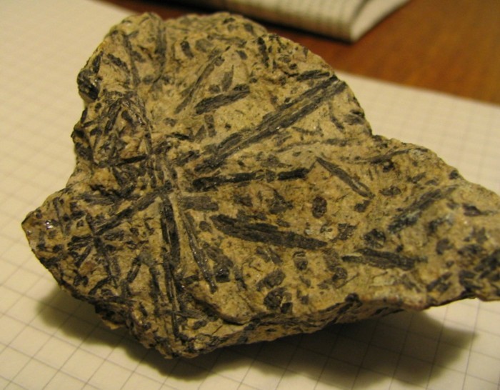

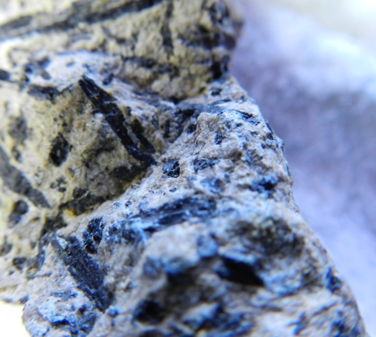

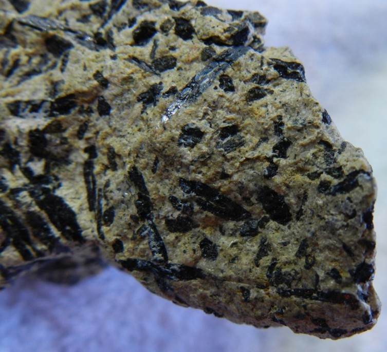

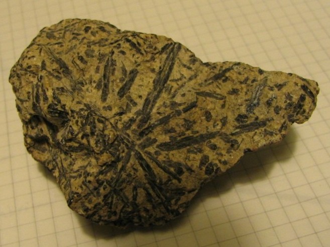

Bonsoir et merci à ceux qui ont exhumé ce post. J'ai donc réalisé quelques tests et observations, et des photos supplémentaires.
Les "baguettes noires" ne rayent pas le quartz mais rayent une lame de couteau. On distingue bien un système de cristallisation hexagonal. Au grossissement X20, on s'aperçoit que ce qui ressemble à des cannelures longitudinales, ne sont en réalité que des fractures, les "baguettes" étant en réalité une espèce de "mille feuilles".
J'attends vos commentaires et éventuelles questions supplémentaires.

Pour moi, ce n'est pas de la tourmaline, la cristallisation n'y ressemble pas. Cependant, je me prononce
sur une photo, donc le doute subsiste.
Je pense plus à une amphibole, laquelle ?
Cette roche ressemble très fortement à une roche de ma collection (Diorite à hornblende fibroradiée).
Cependant, comme il y à réaction avec HCL, ce ne peut-être une diorite.

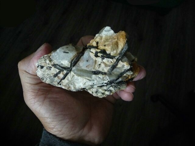

Pour moi les cristaux noirs sont bien de la toumaline dans sa variété schorl.

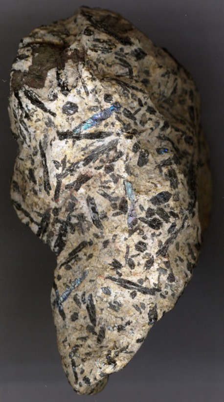

Pour illustrer, ci-dessous un vulgaire bloc d'orthose, provenant de St Chely, sur lequel on remarque les baguettes de tourmaline.
Quant la provenance de votre échantillon ???
çà ressemble à de la Hornblende dans une Teschénite... mais pas très sûr de moi!
On voit des sections de cristaux hexagonaux...
