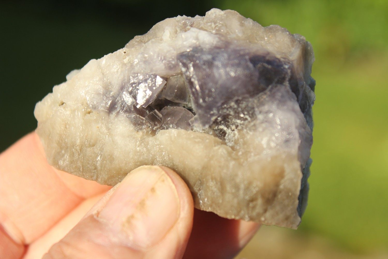

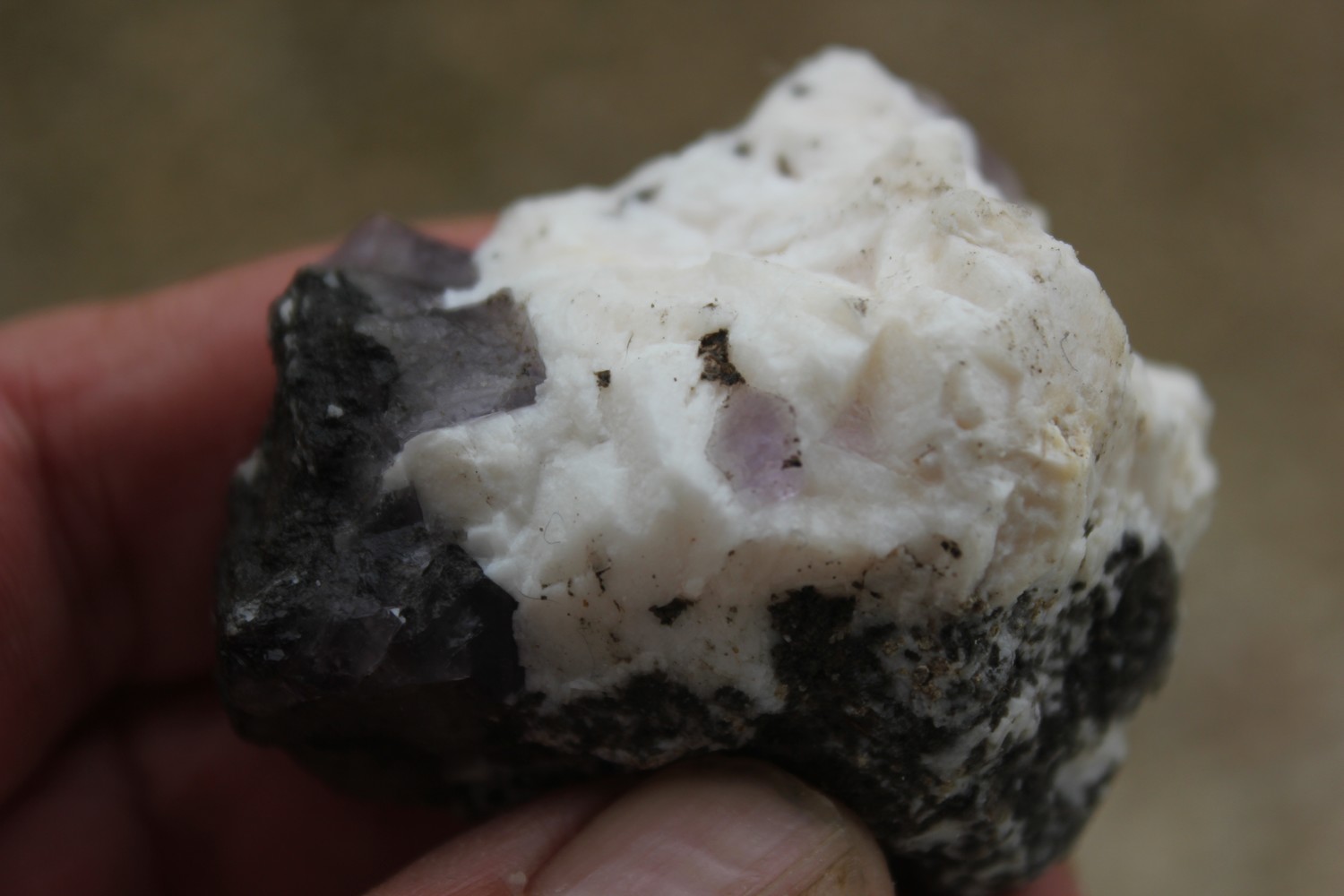

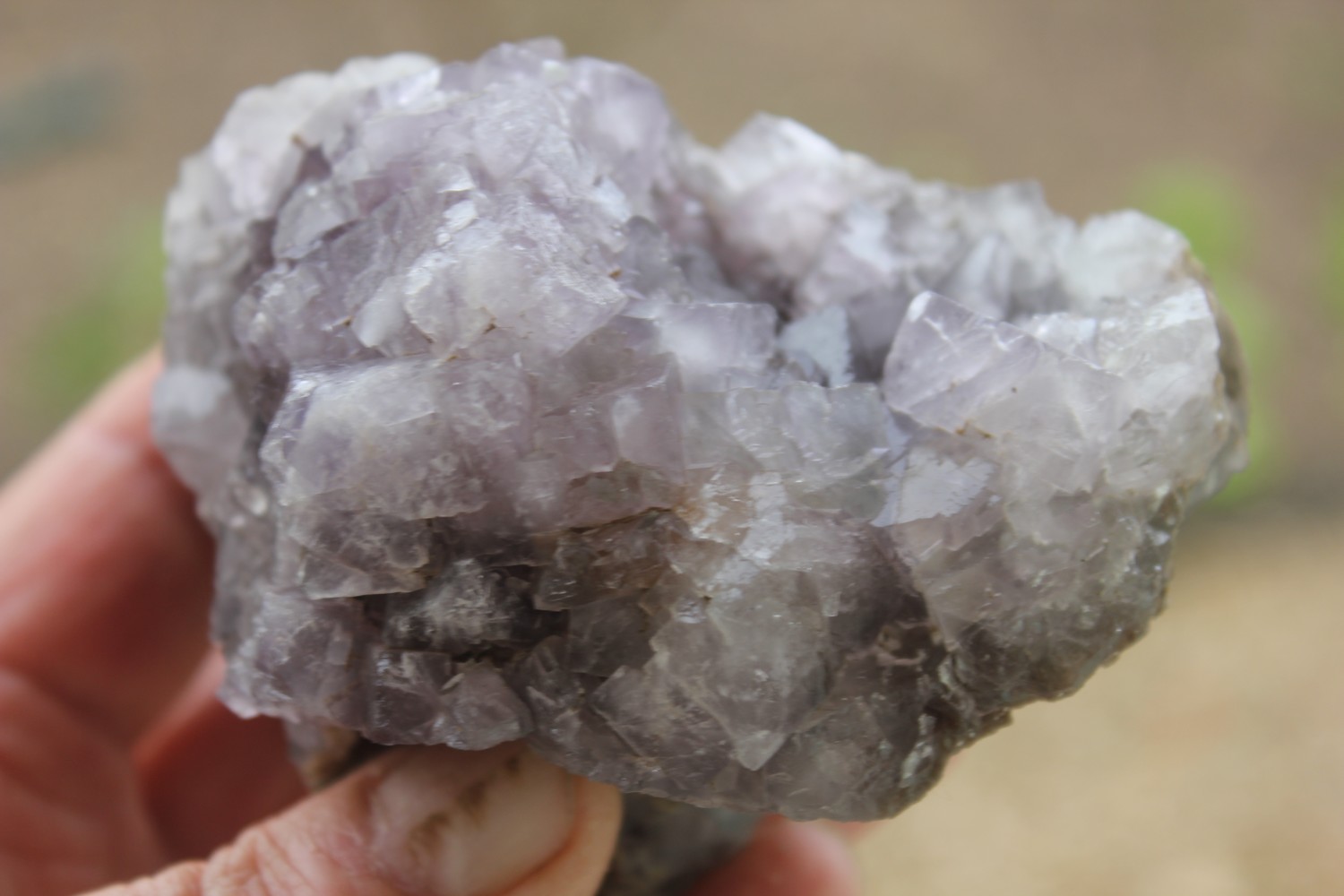

Voici quelques photos de fluos trouvées la semaine dernière à la Mine de la Coste à Durfort.
Pour commencer, une grosse mémère en demi sphère : ~9cm
post-12295-0-84876900-1399484624_thumb.j post-12295-0-32820900-1399484672_thumb.j
Il reste des traces de dolomite ou calcite qui ne partent pas !!
