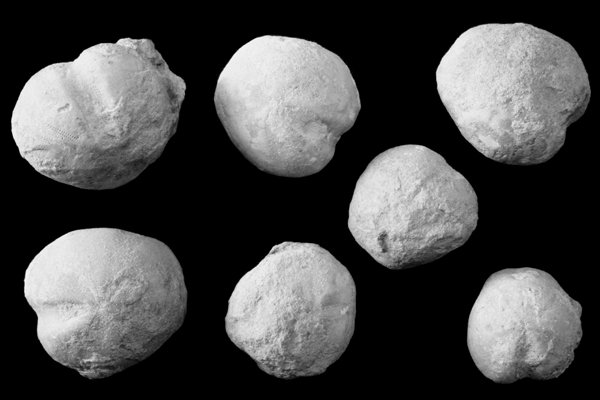

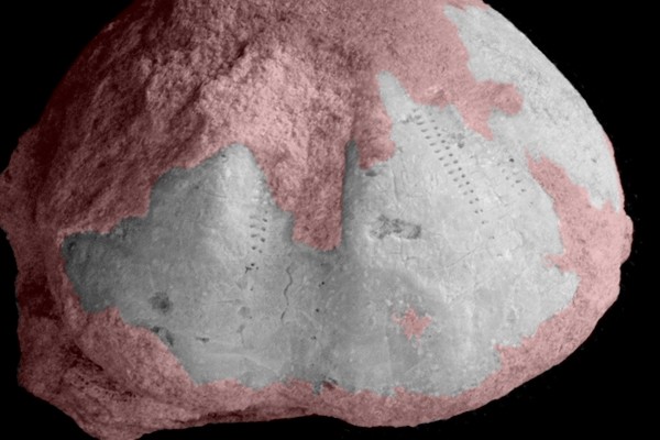

Ce week-end, j'ai fait une petite récolte (Toxaster : Valanginien).
beaucoups de ces fossiles sont très accessible, il suffit de se baiser pour
les ramasser malheureusement, l'érosion a enlevé beaucoups de détails, par contre,
ceux enfermés dans la roche sont beaucoups plus interressants mais une couche de roche
reste sur beaucoups de parties de l'oursin.
Ma question est la suivante pouvez-vous me dire comment retirer cette couche sans abimer le
fossile (je pense à utiliser de l'acide chlorhydrique dilué à 25% mais je suis vraiment pas sur de moi).
Peut-être existe t-il une facon plus douce et moi risquée.
Ces fossiles proviennent des Marnes calcaire valanginiennes du Peuil de Claix (Allière 38).
Merci.

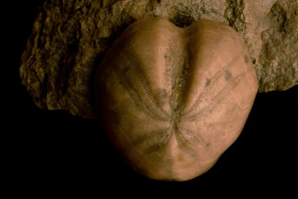

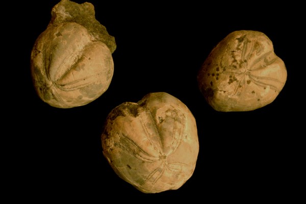

J'ai essayer la potasse et ca na pas trop bien marché, j'ai essayer ensuite avec l'acide clorhydrique, c'est plus efficace mais attention il faut être plutôt prudent car si on oublie de l'enlever, y a plus rien !
Après le sacrifice de 2/3 oursins (les moins jolis), je commence à prendre le coup de main.
C'est pas encore extraordinaire mais je suis pas trop mécontent !

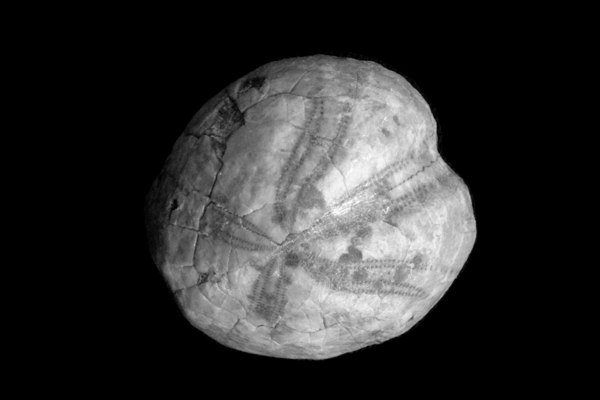

bonjour,

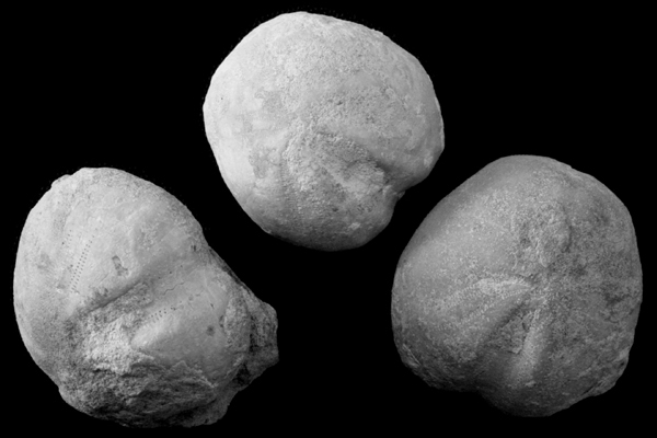

suite à une récolte de toxasters aujourd'hui dans l'hauterrivien gardois, je suis tombée sur ce post car je cherche un moyen de les dégager de leur gangue calcaire.
j'aurais bien voulu demander à sifoto +de précisions sur sa technique à l'HCl, mais il ne s'est pas connecté depuis décembre 2009, je doute donc avoir une réponse de sa part...
En revanche, quelqu'un parmi vous a déjà essayé cette méthode avec de bons résultats ? je demande des conseils pour ne pas faire trop de bêtises, sinon je tenterai quelques expériences, j'ai ramassé pas mal de spécimens qui ne sont pas entiers.
Merci !
