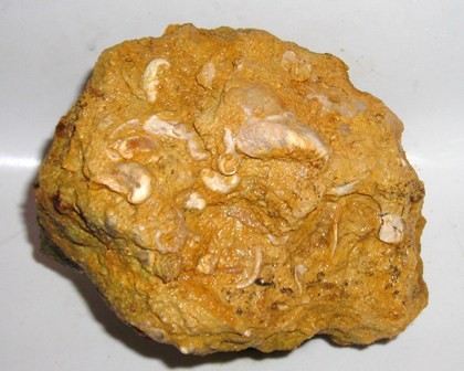

Ah ! je viens de trouver un bloc avec ce qui ressemble à des petites coquilles. Je vais faire une photos. Après je le pète pour y voir plus clair. A suivre ...
( je m'amuse comme une folle )
voilà "la bête" certainement rien d'extraordinaire mais bon, c'est déjà ça. le roche est très friable alors je vais essayer d'y voir plus clair.

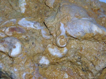

Après une petite douche:
et d'un peu plus près

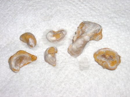

J'ai trouvé ce qui ressemble à des petites huitres, grossièrement dégagées ( au marteau et burin de fortune ) j'ai mis tous ça dans du vinaigre blanc pour attendrir la gange et essayer d'y voir plus clairµ. Jene sais pas si j'applique la bonne méthode mais au moins j'essaye :P . Résultat demain.
C'est un bloc à lumachelle (=agrégat) d'huitres, les sortir individuellement sera difficile, je pense qu'il faut employer un moyen mécanique (burin ou autre objet, tel un gros clou affuté).
Les huitres me font penser au Genre Exogyra ou proche.
Effectivement, tu a trouvé un bloc faisant partie d'une couche de lumachelle d'huitres du kimméridgien supérieur (zone à eudoxus). Dans les niveaux inférieurs, tu as des niveaux calcaires durs avec de temps en temps des Ammonites du genre Orthaspidoceras. Vu qu'il y en a à peu près une tous les 500m3, bonne chance. Le mieux, dans le Lot est de faire de la prospection sur les affleurements naturels et avoir de la chance de tomber sur une forme arrondie qui t'indique une ammonite. Tu peux aussi trouver du vertébré (encore plus rare). Les carrières ne donnent pas souvent grand chose. On ne peut pas dire que le Lot soit l'Eldorado pour les fossiles

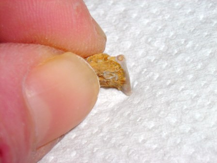

J'ai trouvé" ça sous une huitre. Serait-ce un moule interne d'un coquillage ?

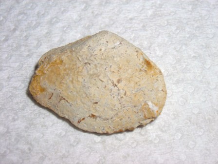

Le bloc est égalment plein de ces petits tubes, sous les huitres, des marques de terriers de vers quelconques peut-être.
