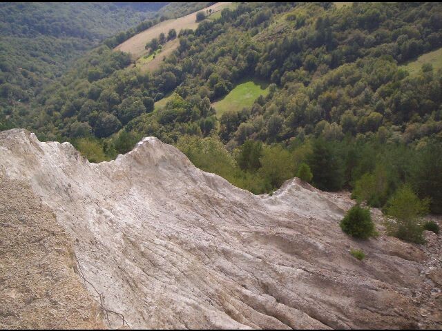

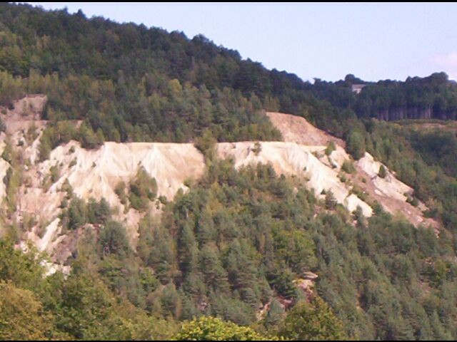

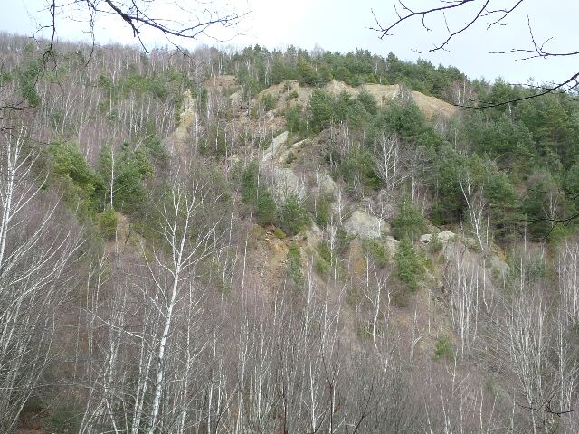

Le site se trouve un peu au nord d'Entraygues sur Truyère dans un vallon au-dessus du village d'Enguialès. . Il s'agit de filons de quartz minéralisés dans des micaschistes. Des recherches furent entreprises de 1958 à 1962 puis, à partir de 1965 commença l'exploitation proprement dite ! La mine comprend une dizaine de kilomètres de galeries étagés sur 5 niveaux !
L'exploitation s'intéressait essentiellement à la wolframite mais on y trouve aussi pyrite, scheelite..

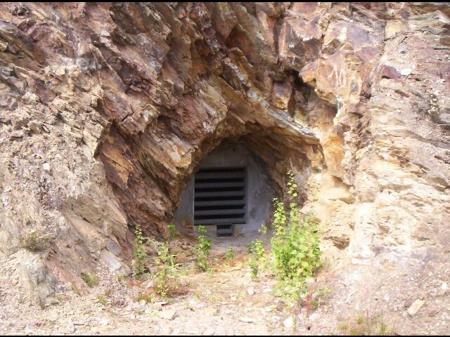

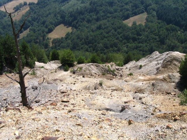

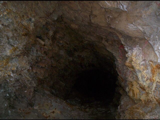

Des puits s'ouvrent par éboulement sur d'anciennes galeries, la photo que j'ai présenté n'est pas un puits c'est une galerie qui depuis a été driritisée

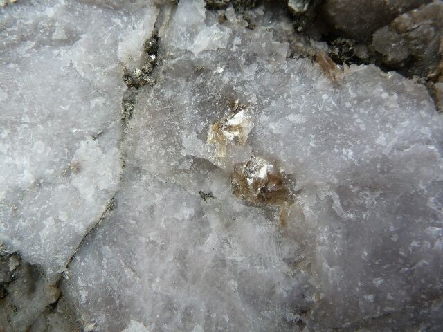

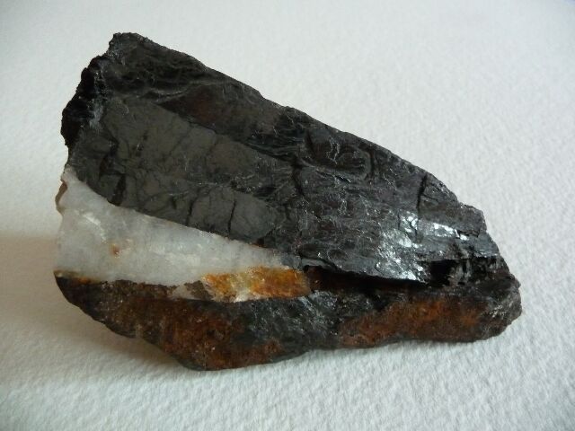

Dernièrement j'ai su qu'il avait été trouvé du mispickel bien cristallisé, je vais y retourner. Quand j'y suis allé j'ai trouvé un peu de wolfram mais bon c'est bof !...

Je me demande si je n'ai pas vu cette galerie ouverte.
Les copains qui étaient rentrés dans la galerie principale m'ont rapporta que les dépilages étaient très pourris avec boisages en très mauvais état et particulièrement craignos !

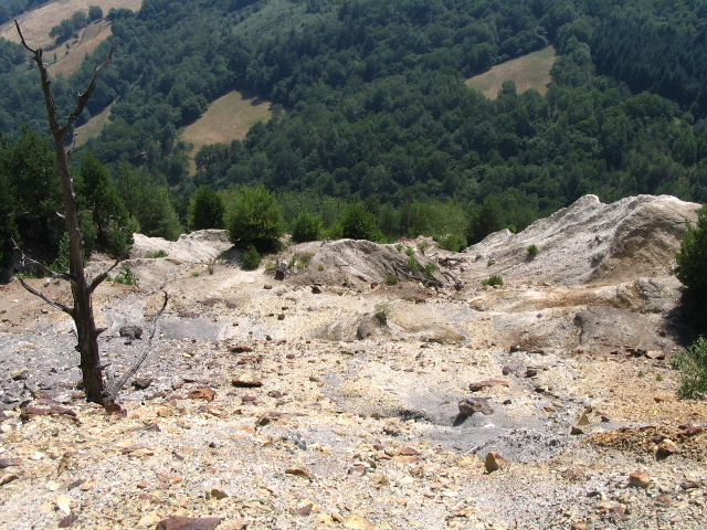

Le ruisseau qui draine le site a une acidité tout à fait remarquable !, d'école !
Serge
Extrait d'un article sur le devenir des anciennes mines, l'exemple du Massif Central Français.
Dans l'ancienne mine de tungstène d'Enguialès (12), nous avons mesuré un pH
compris entre 2.7 et 2.9 dans les eaux d’exhaure à flanc de colline. Ces eaux se mélangent
ensuite à un ruisseau qui se jette dans le Lot, deux kilomètres en aval des anciens travaux
miniers, avec un pH de 3.6 pour un débit moyen de 2000 L/mn.

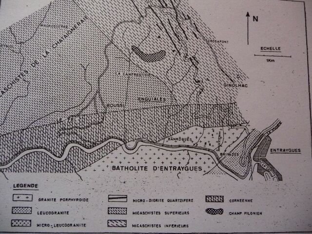

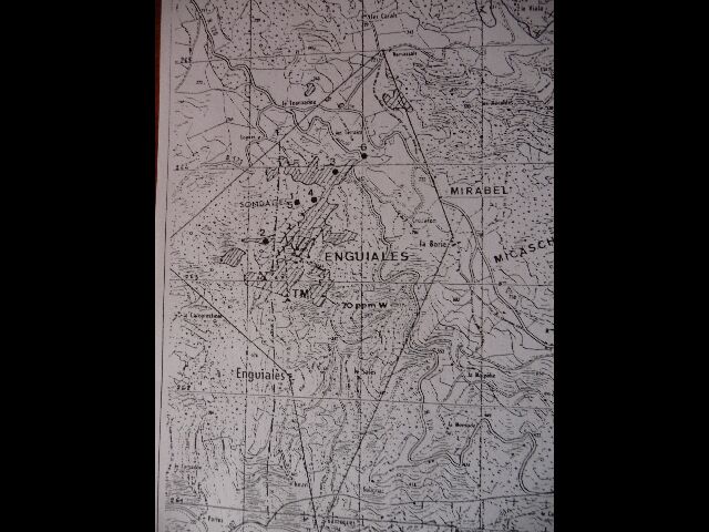

Le gisement d'Enguialès se présente sous forme d'un champ filonien dans les micaschistes.les filons de quartz à wolframite se groupent en 2 séries de filons parallèles entre eux. C'est un gisement du type de départ acide.
Etant donnée la parangénèse : quartz, fluoroapatite, wolframite et tourmaline, on peut accepter une génèse pneumatolitique.
CADRE GEOLOGIQUE :
Le gisement de wolfram d'Enguialès se situe dans la série des micaschistes entre le petit massif granitique de Leucamp et le granite d'Entraygues. Ce dernier constitue la pointe occidentale du grand ensemble granitique de la Margeride
Les micaschites se divisent en 2 formations : les micaschistes supérieurs au sud sont des micaschistes à séricites; les micaschistes inférieurs au nord sont des micaschistes à biotite.
Le chanp filonien d'Enguialès est entièrement situés dans les micaschistes inférieurs , mais à proximité du contact des micaschistes supérieurs.
Les filons de microdiorite recoupent également ces séries.

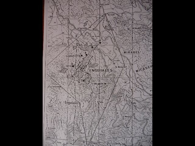

Les filons sont nombreux dans la partie Ouest du gisement, leur pendage est généralement assez faible : de 30 à 55 grades Nord-Est. Leur puissance varie de 1 à 50 centimètres et par endroit ils constituent un véritable stockwerk( Société Minière et Métallurgique du Chatelet)

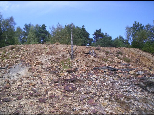

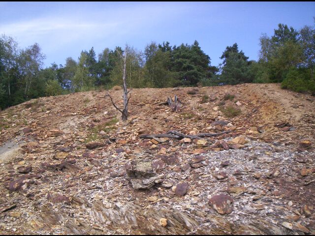

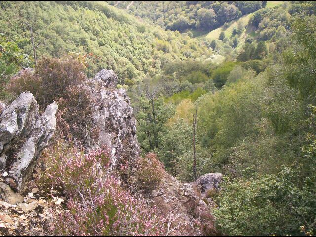

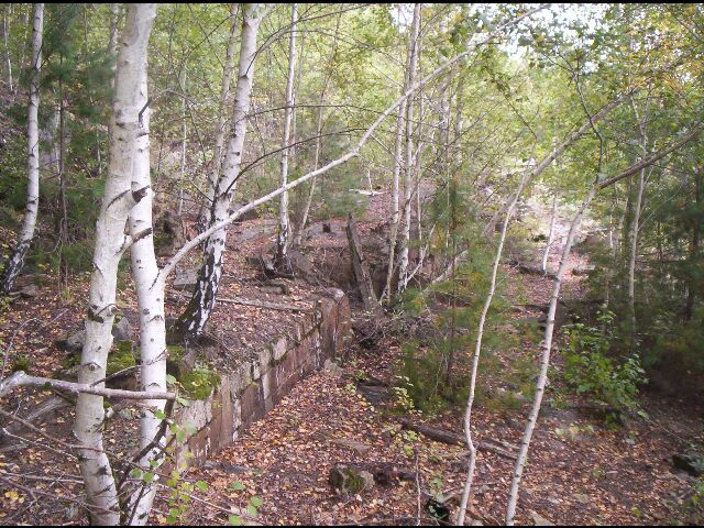

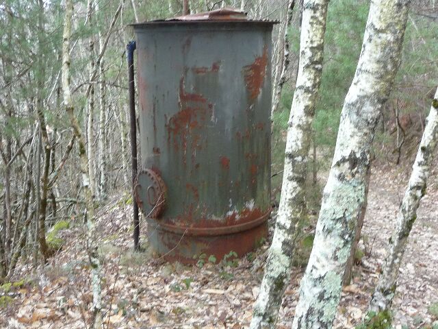

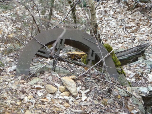

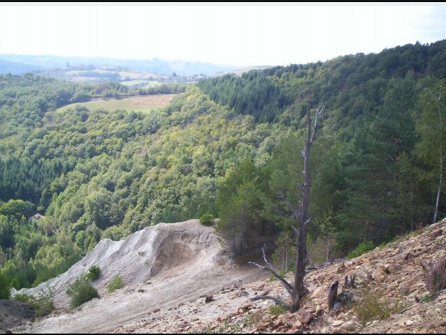

Aujourd'hui ma fille et moi sommes retournés revisiter l'emprise de l'ancienne mine, je voulais revoir certains endroits pour être certain de n'avoir rien oublié. Nous avons parcouru (pour ses petites jambes) un long chemin avec un bon dénivelé, nous avons trouvé un petit passage qui peut nourrir de bonnes espérances d'incursions souterraines.
Si intéressé me contacter en MP

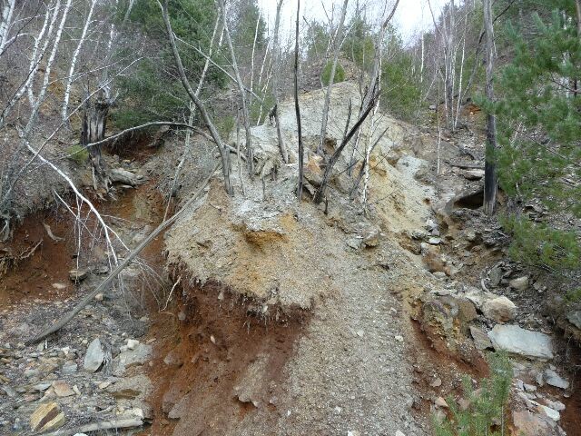

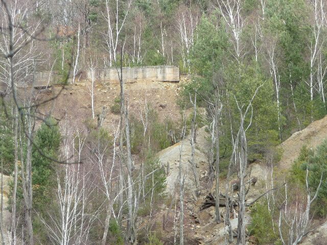

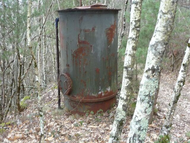

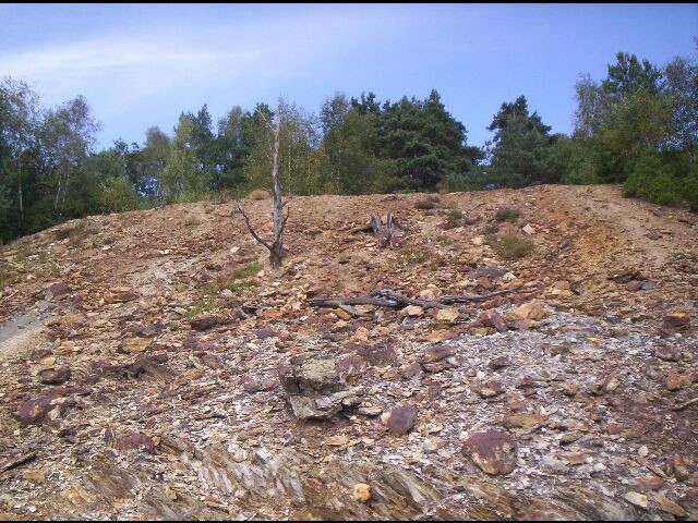

Malgré l'ancienneté de l'exploitation c'est un paysage de désolation, ou la végétation à du mal à reprendre ses droits, ci dessous quelques photos.
Elle n'a pas l'air comme ça, son petit marteau à la main, mais elle tape fort comme son père !...
C'est un des derniers niveaux inférieurs de l'exploitation, la descente et la remontée jusqu'à la route (cela fait beaucoup de crapahut), ne lui ont pas posé de problèmes.(une future minéralo)
