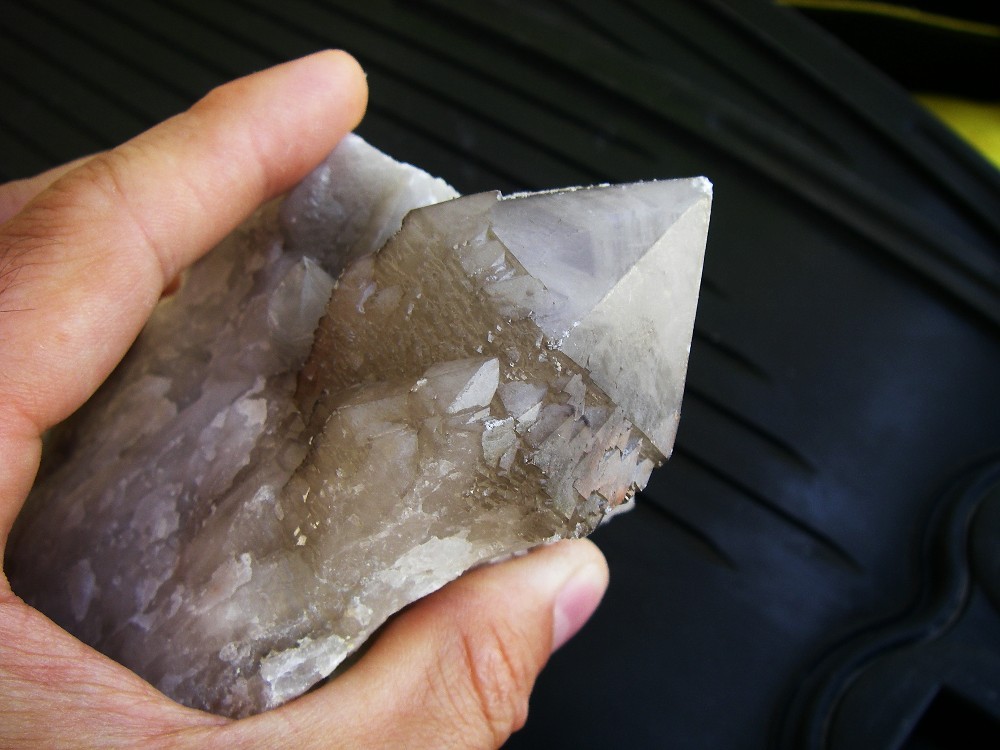

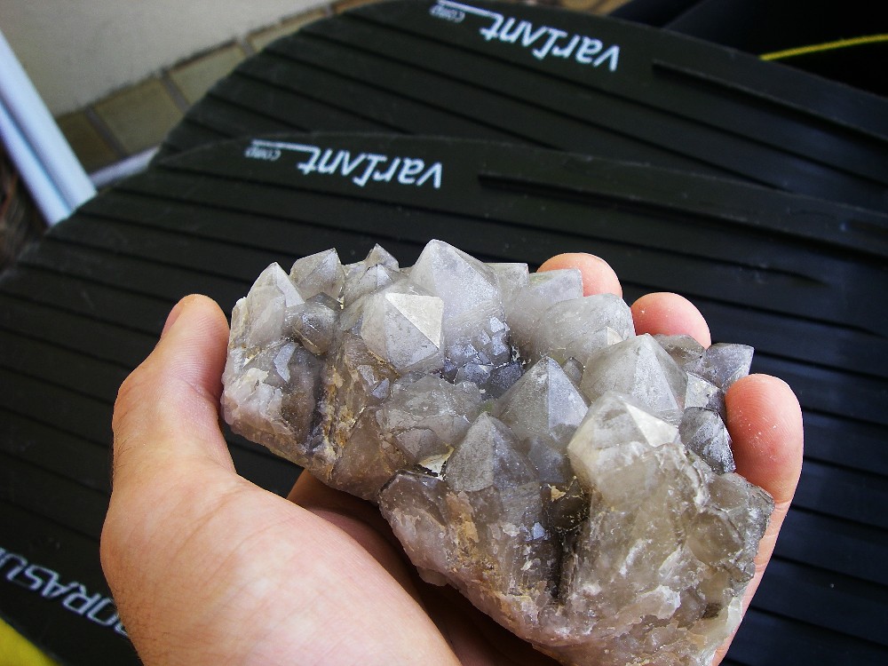

Oh, une question d'habitude !!!

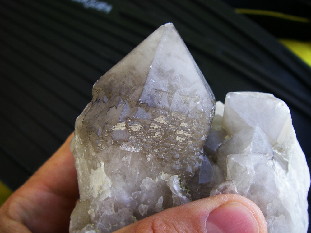

Au sujet de la couleur, je n'en sais fichtre rien. Le contexte est un bassin sédimentaire (alternances grès / argiles avec plusieurs origines pour chaque : marin / lacustre) avec intrusions de dykes (ou sills) de dolérite. Si j'en crois les publications sur cette couleur, on partirait sur un apport en manganèse il me semble (cf. mindat).
Le plus bizarre, certains quartz possèdent toutes les nuances du blanc au bleu sur le même cristal.
Un autre gisement, visiblement situé en Espagne, a livré aussi de telles couleurs. Pas plus d'explications que ça...
Toutes idées sont les bienvenues !
Edit : si ça peut aider, la gangue est du bois silicifié. Les quartz bleus se trouvent sur des troncs bleus eux aussi et cohabitent (à proximité immédiate) avec des troncs plus jaunes beige, qui ne livrent que des cristaux blancs ou translucides. De là à y voir une histoire sur la nature des bois avant silicification...
:P
Y'a peut être de l'idée dans ce que tu dis, Jean-Claude ! Mais comment faire la distinction avec le quartz ???
Si c'est le cas , sans doute en faisant une coupe . Dans ces conditions ce serait une perimorphose en cours et devrait etre possible de distinguer la fine couche de calcedoine sur le quartz . Je retrouve ce genre de chose dans certaines geodes de quartz par chez moi . D'ailleurs , en y regardant de plus prés , on dirait que les arétes de ton quartz sont arrondies , comme émoussées . Mais je peux me tromper .

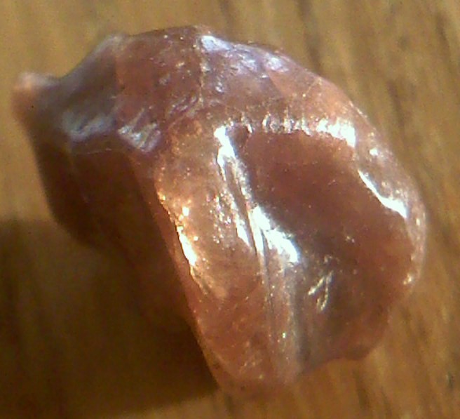

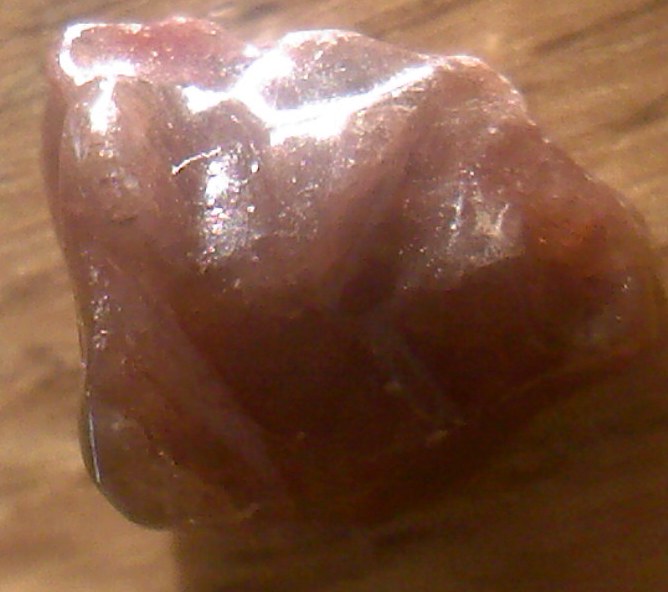

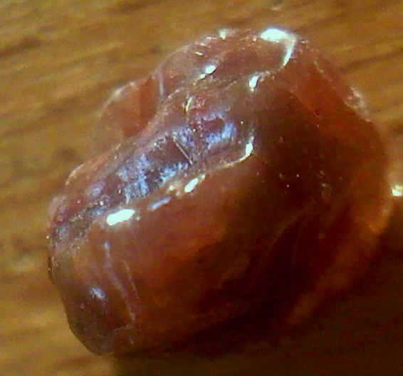

Salut Laurent,
Je ne me suis pas trop penché sur la question mais les allanites du granite rose de Ploumanac'h augmentent de volume avec la radioactivité au point de fissurer la roche qui les contient. Je viens de remarquer le même phénomène dans un filon hydrothermal HT de quartz massif , j'ignore de quel minéral il s'agit, cristaux couleur rouge vif, certains gemmes, d'autres totalement altérés couleur rouille, d'autres à des stades intermédiaires, prismes allongés, environ L: 1mm, l: 0,3mm. La formation d'hématite - ce qui parait être le cas ici - provoque un gonflement du cristal, au point de fissurer du quartz massif ?
Il ne s'agit pas de grenats même si la couleur et l'altération peuvent y faire penser, le type de cristallisation est trop différent.
Mon seul espoir pour une détermination est la paragenèse : Filon de quartz HT avec sphène et pyrrhotite, fluorine aussi mais pas caractéristique, pas plus que apatite et chlorite qui de toutes façons sont cristallisées dans les fissures des salbandes.
Zircon ne m'aurait pas déplut, mais je n'ai trouvé nulle part dans la littérature, trace de zircon dans les filons de quartz.
As tu, ou quelqu'un d'autre bien sur, une idée sur ce que pourrait être ce minéral.
à tout hasard : yvon une photo est envisageable ?? (non sans doute....mais bon on peut demander!! :super: )
plus de détail pour ton minéral rouge ??
on a trouver des allanites complètement amorphes dans de l'éclogite de st philbert de bouainnes (85) métacmictisées par le thorium .... ben pour savoir que s'en est !!!
Photos ?, je veux bien essayer, j'ai bien peur que ça n'apporte rien, demain je ferai un essai, s'il y a un peu de soleil :super: . je regarderai de plus près encore pour voir si je distingue une face quelconque de cristallisation, le malheur est qu'il s'agit de quartz massif et les micro-cristaux se brisent quand je débite les blocs.
