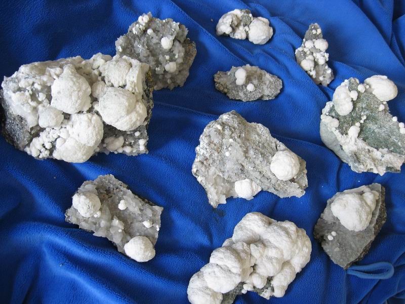

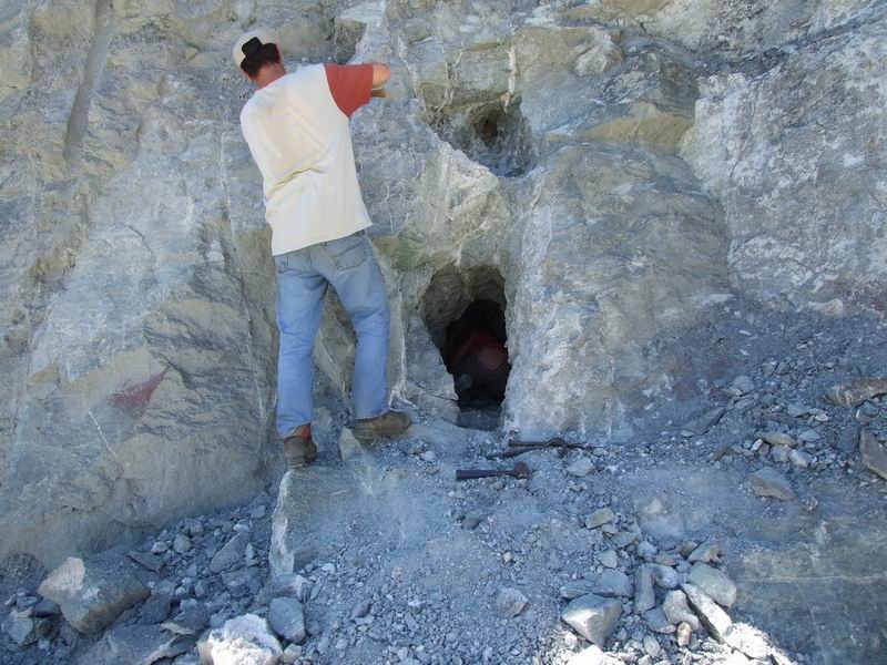

Hier aprés midi,, sortie avec des amis normand dans ma carrière favorite :coucou!:
Peu de temps, j'avise une géode bien"curée"
une petite fracture sur la gauche, 5 coups de marteau et....
La récolte partagée équitablement
Pièces juste passées à l'eau ce matin
classiques( les gros pompons font entre 3 et 4 cm, certains avec calcite et petits galènes)
Pas de la grande minéralogie, mais une super journée avec en prime une belle découverte le matin....ailleurs , mais chut :triste:
Salut Evelyne,
C'est vrai que cette zone est bien sympa. Elle le restera si les visiteurs portent un casque sur la tete...
A noter egalement les tres belles et brillantes sphalerites (micro) qu'on peut trouver dans la veinule de quartz qui court le long d'une eponte de la zone geodique a calcite-barytine. :desole:

Salut Evelyne,
A noter egalement les tres belles et brillantes sphalerites (micro) qu'on peut trouver dans la veinule de quartz qui court le long d'une eponte de la zone geodique a calcite-barytine. :clown:
C'est pas faux Cédrick, mais je ne peux pas obliger les autres....
Moi, j'étais dans le trou en bas de la photo, sans casque pour la circonstance, sinon, ma tête passait pas.... :siffler: ...bien à l'abri
Pas de blende ...même en micro.
Je te garde une petite pièce, mais tu ne sauras pas ni quoi, ni ou ...pour l'instant......si tu ne me dis pas de méchancetés :siffler:
Je te garde une petite pièce, mais tu ne sauras pas ni quoi, ni ou ...pour l'instant......si tu ne me dis pas de méchancetés ;)
Si tu leur dis qu'ils rentrent pas dans la carriere sans, je suis sur qu'ils feront l'effort. :clown:
C'est vrai que c'est encore dans le trou qu'on risque le moins, meme sans le casque.
Pas de blende: ca voudrait dire que j'ai tout ramasse? Dites moi pas que c'est pas vrai :siffler: !
Mystere pour le reste donc...meme si j'ai peut etre une petite idee si jamais c'est le 'quoi' qui indique a coup sur le 'ou'.
