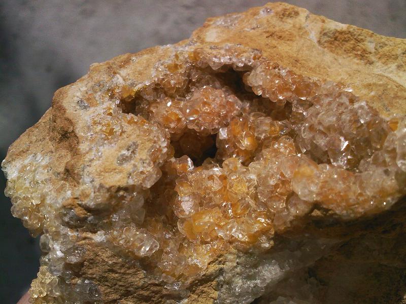

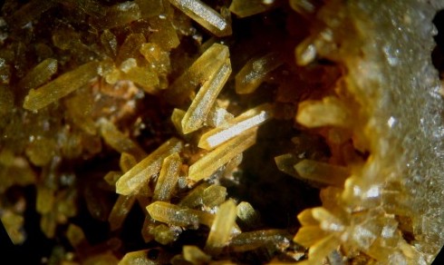

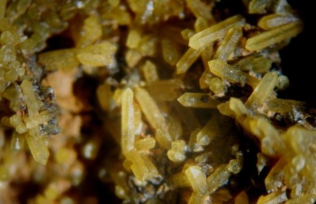

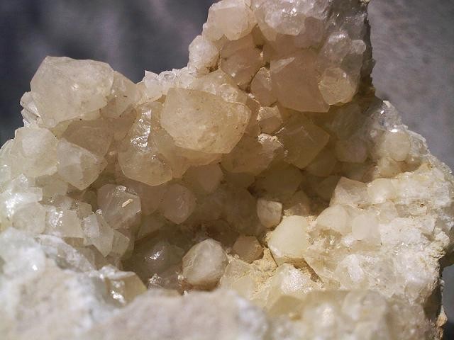

J'ai trouvé une fluo a Fontstante que j'ai mis par erreur dans le post minéralogie du dauphiné (avant dernière page !) :wub:

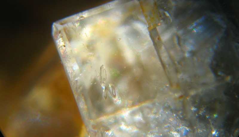

Il s'agit d'un amas de fluorine bien transparente :super: Avec des cristaux gemmes de quarts biterminés en inclusions :wub:
Voila des photos de ces petits cristaux :applaudir::question:

Hello, pour différencier le quartz de la sellaite, à Fontsante, c'est simple: cette dernière forme des cristaux longiformes alors que les quartz y sont trapus: les cristaux de sellaite y font environ 4/5 mm par 1 mm, et sont souvent biterminés (et n'ont pas l'éclat du quartz). J'en ai fait des photos mais elles sont restées en France.

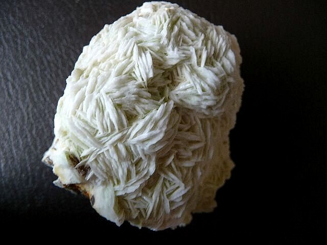

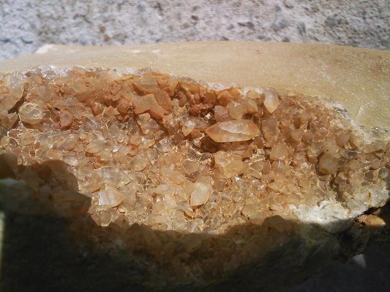

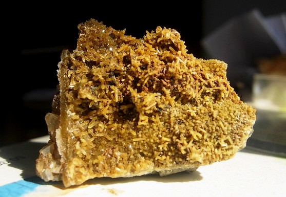

Quand j'ai sorti cette pièce d'environ 3.5 cm du sac ce matin en triant j'ai eu du mal a y croire ! :ye!:
Regardez ca, je suis sur a 99 % que c'est de la sellaite :clin-oeil: (comme le dit Florian, les quartz sont trapus la bas ! :siffler: )
Mais une pièce avec tellement de cristaux j'ai quand même un doute, vous confirmez sellaite ?
Bonjour Gurdil et cumengeite
Pour ma part la sellaïte de fontsante se reconnaît par simple passage aux UV, réaction en jaune vif. Maintenant sur les photos de Nils, l'échantillon ressemble étrangement à du quartz. Si tu as une lampe Uv, passe ton échantillon pour voir s'il réagit.
Je n'ai à ce jour, pas encore vu de sellaïte cristalisée dans les collections que je connais. Le plus souvent, elle est en inclusions dans la fluorine.
Si quelqu'un a plus d'infos :clin-oeil:
En fait ce qui m'avait interpelé ce sont: la forme des cristaux (ça ressemble quand même vachement aux photos et dimensions sur Mindat), et la couleur (blanc cassé). Du coup j'avais de suite éliminé le quartz, avant de rechercher à quoi ça pouvait ressembler !
La lampe UV serait la solution en effet (suffisait d'y penser, merci Baritine83 !), histoire de pouvoir dire s'il s'agit de mini-quartz tout en longueur ou de sellaite. Dans les 2 cas, j'adore cette cristalisation :clin-oeil:

La sellaite à Fontsante a représenté 6% du tout venant, et fontsante a produit 1 750 000 tonnes de tout venant !!!
Mais : pour trouver des cristaux.... c'est une autre histoire ; au mieux des masses vaguement radiées.
Les cristaux existent, mais ils sont rarissimes.
Pascal
J'ai eu en main une pièce de fluorine dont les cubes étaient sur une cristallisation en aiguilles, elles mêmes sur la fluorine verte.
Les aiguilles étaient blanchâtres et n'avaient pas la couleur des morceaux massifs rubanés bruns. La fluorescence était la même, par contre. La pièce provenait de Fontsante, mais je n'ai vu ça qu'une fois.

Moi je vois du quartz... (pas de section carrée pour les cristaux...)
Idem, je ne vois que des aiguilles de quartz tachées d'oxydes de fer...
(absence de clivages selon (001), de section carrée comme dit, etc).
De plus, la sellaïte de Fontsante ne semble pas avoir été signalée en cristaux,
elle est souvent massive ou fibroradiée au mieux.
Voir d'ailleurs le Règne Minéral n°43 consacré à ce gisement. ^^
