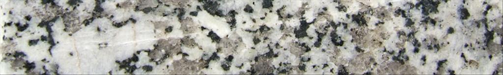

J'ai un problème avec une pierre tombale qui a reçu un choc et dedans on peut voir un vermicelle (c'est la bordure d'une tombe qui fait environ 20 cm de large), en surface c'est lisse. C'est la pierre qui est posée sur cette bordure qui a reçu le choc d'un autre pierre tombale qui a été échappée dessu et qui est ébréchée et d'aprés moi par vibration la bordure s'est fissurée. Elle est en ganite du Tarn polis.
Pouvez-vous me dire s'il est possible de montrer que c'est bien une fissure due au choc et non un défaut dans le granite déjà existant avant le choc.

merci pour la réponse, ce que je voulais demander c'est s'il est possible que ce vermicelle dans le granite soit d'origine naturelle, peut-on le savoir par exemple par un examen de la pierre avec une loupe puissate (loupe binoculaire par exemple).

Tous les granites peuvent avoir des défauts fins, fissure, loupe de biotite, schlieren de biotite. de plus ils ont souvent une orientation plus ou moins importante des minéraux définissant ce que les carriers appellent intuitivement le fil de la pierre.

Difficile de prendre des photos, sur la bordure de face, dessus il y a cette mico fissure dessus qui se poursuit sur la face avant, les autres face sont cachées.
Avec une loupe binoculaire, un personne compétente peut-elle trancher sur l'origine naturelle ou suite au choc de ces fissures ?
Je ne peux envoyer que cette partie de la photo car les autres prennenet trop de place, je ne peux pas descendre sous 800 ko, je peux envoyer les photos entière si vous me donnez une adresse mèl.
Merci Pierre
Bon,
Ca passe à travers les cristaux donc ne peut ne pas être un défaut naturel (pas de schlieren ou d'orientation des cristaux), ça ne parait donc pas être le fil de la pierre.
Après ça ne t'arrange pas trop car ce peut toujours être naturel ou provoqué voire un peu des deux.
Serge

c'est délicat de donner un avis sur photo, mais bon pour ce que je peux voir,
la fissure devant la tombe sur la partie que l'on nome le closoir me parait naturelle, car elle est horizontale,
un choc ne l'aurait pas fendu dans ce sens, celle sur le retour à droite(libage), ne doit pas non plus être liée à la chute de la pierre,
elle est enclavée entre des pierres plus hautes, elles l'on donc protégée et seraient marquées par des éclats,
je pense pas non plus que se soit la répercutions du choc qui l'ait fendue.
Cela serait plutôt ce que l'on appel des extentions, elles peuvent aussi bien apparaitre dans la masse en carrière avant même l'exploitation,
ou lors du sciage,
c'est comme une poche de matière qui se libère brusquement laissant apparaitre ce genre de marques! ex: crevasses lors de tremblement de terre à une autre échelle.
En principe, un bon carrier ne fourni pas de pierre qui ont ce genre de pétures ;) .
Pour info lors de la formation d'extension en carrière, certaines peuvent générer des séisme de 3 à 4 sur l' échelle de Richter.
Ces marques semblent daté et ne sont pas récentes de quelques jours.
Mais bon cela n'est q'une interprétation d'après photo, seul un jugement in situ de visu peut confirmer.

Mon avis est le suivant : la pierre de dessus à reçu un choc important et ce sont celle sur lesquelle elles reposent qui se sont cassées car elle sont plus fragiles.
Elles sont toutes fissurées dans le sens de la largeur
Cet accident date du mois d'août 2009.
Cette tombe ont 4 années et je n'avais pas vu ces fissures qui sont bien apparents avant cet accident.
D'aprés toutes les réponses il me semble difficile d'apporter la preuve qu'elles sont dues au choc.
Une dernière question : si je fait démonter la brdure de devant, si elle est cassé ou si elle casse sur un léger choc selon la fissure est-ce que celà apportera la preuve qu'un choc l'a fragilisée ?

Je n'ai pas vu les photos, mais pour briser une pierre tombale, il faut quand même y aller vu l'épaisseur. Donc je pense que si c'est un choc qui l'a cassé, il doit être important (c'est d'ailleurs ce que tu dis) et dans ce cas, il y a forcément des traces d'impact sur ta pierre, là où l'objet est tombé. Si il n'y a absoluement rien, c'est que c'est naturel (défaut, gel, ...)....c'est ce qui me semble logique.

La pierre de dessus à reçu un choc et elle est jsute ébréchée sur le coté.
Elle sepose sur 3 bordures qui ont une trace blanche (voir photo tout en haut sur le premier message) dans le sens da la largeur, sur tout la largeur.
Si c'était un défaut de la pierre, il y aurait aussi des traces sur la longeur et à part une coincidence pourquoi 3 traces qui ressemblent à des fissures dans la masse sur les 3 bordures, il pourait bien y avoir une bordure sans ces traces.
j'oubli des choses importantes : une autre pierre tombale a été échappée dessus (celle de la tombe voisine), les faits sont reconnus mais l'assurance de l'entreprise qui a échappé une pierre dessus a mandaté un expert généraliste et non un expert en roche qui me dit que ce ne sont pas des fissures que que la surface dessus parait lisse au touché. C'est la veine de la pierre d'aprés lui.
