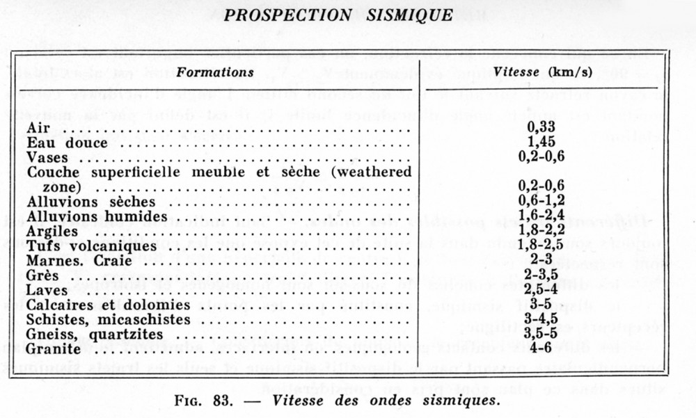

Donc j'aimerai avoir si possible, un document ou une page scannée ou n'importe quel renseignement sur la classification de type de sols en fonction de la vitesse des ondes sismique.
Pour etre plus clair, genre:
de 400 à 800 m/s c'est du grés
de 200 à 400 m/s c'est de l'argile ( à titre d'éxemple)
MERCI d'avance.
EDIT: j'ai un document qui classifie les roches selon la vitesse des ondes P et S, mais dans notre cas c'est une onde élastique provoqué

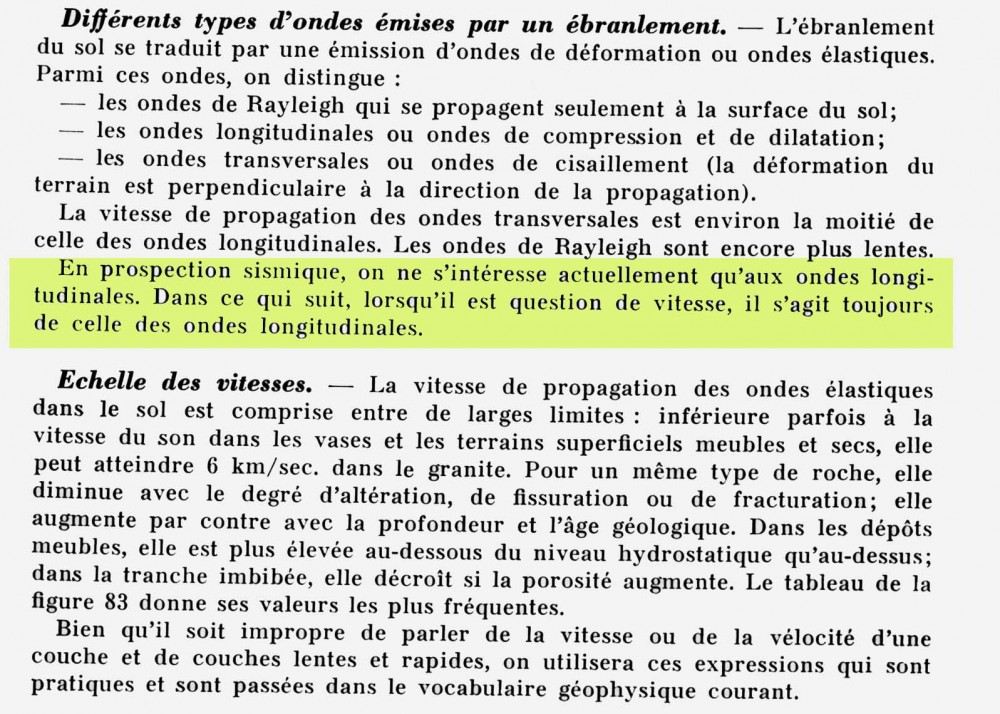

J-l A : pour Jean-Louis Astier, auteur d'un bouquin bien fait sur "Géophysique appliquée à l'hydrogéologie", chez Masson & Cie.(Mon exemplaire remonte à 1971 !)

Pour faire une interprétation géologique à partir de données géophysiques (ton interprétation à 3 terrains), il te faut des informations a priori. Ceci est valable pour toute interprétation à partir de données géophysiques. Sinon, tu ne peux pas faire grand chose. Des terrains différents peuvent avoir des vitesses de propagation des ondes P équivalentes (par ex : des argiles saturées et un calcaire altéré et/ou fracturé).
Les infos a priori sont du style : y'a-t-il une nappe ? Si tu as des terrains à 1500-1800 m/s, c'est probablement le cas.
Ou bien : as-tu une carte géologique du secteur ? Il y a vraisemblablement une couverture de faible épaisseur qui surmonte des niveaux plus compétents.
Voila. Sinon, aujourd'hui, on utilise aussi les ondes cisaillantes (pas influencées par la nappe) et les ondes surface.
