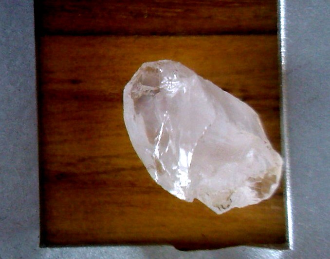

En rangeant quelques cailloux que j'avais dans un tiroir, je suis tombé sur celui-ci , trouvé il y a quelques temps déjà, mais franchement , je ne me rappelle plus où ??? !! ( en Haute-Loire, ça c'est sûr !! B) )
Bref, raye le grenat, raye le zircon. Donc dureté supérieure à 7.5 . Franchement quand j'ai fait les tests de dureté, quelle surprise !!
Phénacite possible ??

En densité je trouve à peu près 2.8. Ce qui me surprends c'est cet éclat particulier : j'ai l'impression que la pierre est huilée !!
topaze pas poss? et la durete par rapport a un corindon?
tu devrais essayer d'estimer l'indice de refraction, de quoi ca a l'air dans l'eau.
peut etre qu'en placant le gisement sur une carte tu trouverais des pistes en fonction des terrains amont.

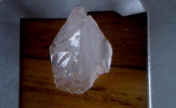

Autre angle de vue . Je n'avais pas remarqué cette structure. Il me semble que j'avais trouvé ça dans les environs de "LA ROCHE" (après LE PUY)

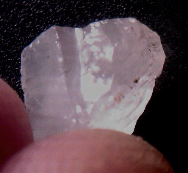

J'ai l'impression que selon la lumière, ça tire un peu sur le rose. Topaze ? je ne sais pas . Est bien rayé par le saphir.

Alors mon avis, densité 2.8 dureté 7.5... ça ressemble à un béryl... ils peuvent être incolore, ça ne doit pas courir les rues mais c'est possible. Le spinelle blanc, ça doit être peu courant aussi... j'en sais rien en fait mais faut une source vachement pure aluminium et de magnésium et quand je dis pure c'est pppuuurrreee !!! un rien suffit à colorer un minéral assez vite. Si ça existe je demande à voir je serai très curieux d'en savoir plus...
Peut être achroïte, euclase, danburite les deux précédentes sont un peu denses respectivement 2.9 et 3.0 comme fenêtre basse. La topaze est trop dense pour correspondre.

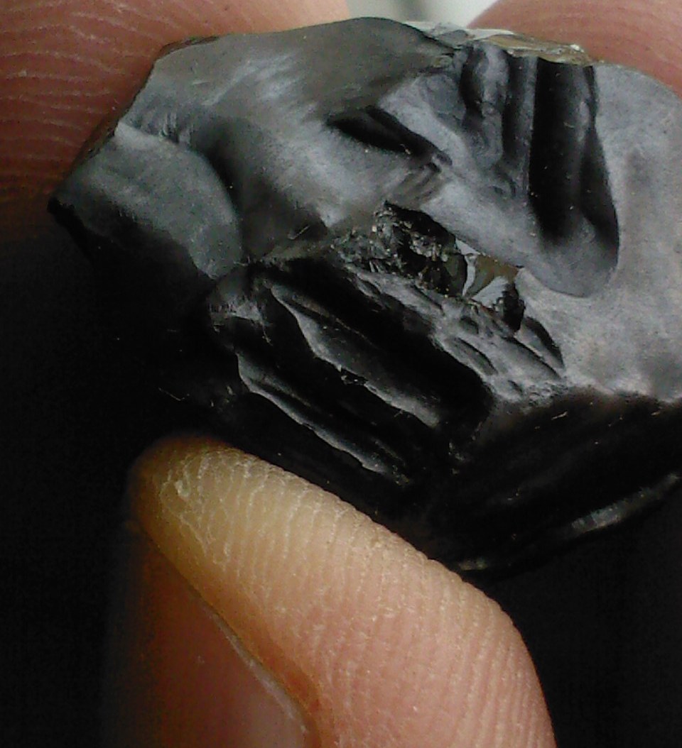

Pour José et les spinelles : pléonaste du coin, t'aurais trouvé avec cette tronche ??? ;)post-5704-1263669235_thumb.jpg
